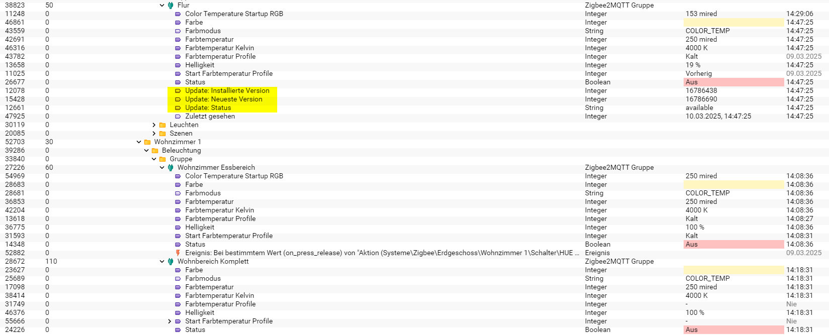

Mir ist aufgefallen das es bei der Flur Gruppe noch Zusatz Variablen gibt. In der Wohnzimmer Gruppe habe ich die nicht. In beiden Gruppen sind die gleichen HUE Leuchten verbaut.
Ich habe mal beide Debug Dateien angehangen:

Die zusätzlichen Variablen sind nicht in den Exposes und kommen nur wenn Z2M die Informationen mal schickt und auch nur wenn das Geräte Updates via Z2M unterstützt.

Hmmm, Update sollte in der Gruppe eigentlich gar nicht erscheinen, da Du für Gruppen keine FW-Updates machen kannst.
Tue mir mal bitte den gefallen und lösche die drei Update-Variablen und schaue, ob die wiederkommen.

Vor einer halben Stunde die Variablen gelöscht und gerade gesehen das sie wieder angelegt worden sind.
Hallo Stefan, ich glaube das Problem könnte dein Topic name sein. Du hast dort ein Leerzeichen drin. Wahrscheinlich hast du noch ein Topic der mit Wohnzimmer anfängt. Ich denke Du solltest lieber noch ein Verbindungszeichen dazwischen nutzen. Gruß Frank
Das wäre dann aber ein Bug im Modul.
Alle in Z2M gültigen Topics müssen auch in Symcon funktionieren.
Egal ob Leerzeichen oder Umlaute.

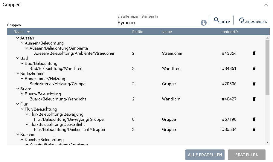

@Stefan71 kannst du mir ein Debug vom Konfigurator per PN senden? Eventuell kann ich bei den Topics die Ursache finden.

  • Instanzen welche als Topic einen Anfang von anderen Topics enthielten, haben falsche Daten empfangen und verarbeitet (z.B. Topic "Flur" hat auch Daten von Topics "Flur 01", "Flur 02", "Flur hinten" verarbeitet)
@Stefan71 Das sollte das anlegen von falschen Variablen bei dir verhindern. Löschen musst du die leider selber.

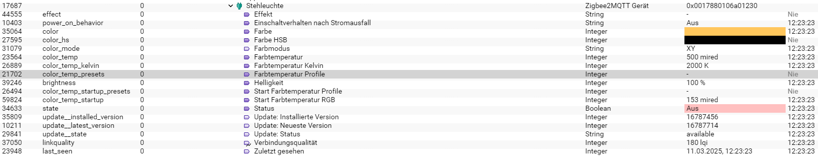

Trotz der neuen Version gibt es bei diesem Gerät noch Probleme.
Die Variablen werden in zigbee2mqtt richtig übertragen, kommen in Symcon aber nicht richtig an ( action ).

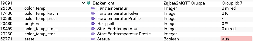

Zeig mal die Spalte Ident.

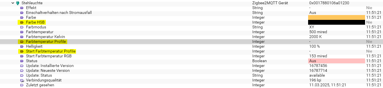

Bei Idents mit _preset ist es normal das es keinen Wert gibt. Die sind rein zum Bedienen (ohne Status) gedacht.
HSB weiß ich gerade nicht. Das hat aber imho @Burki24 im Kopf?
Kontrolliere bitte mal das zugeordnete Profil der Variable. - als Wert heißt nur das es keine Assoziation im Profil gibt. Ein Mousover über den Wert zeigt dir auch den echten Wert an:
