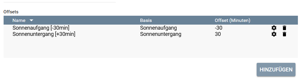

Hier mal paar Bilder von meinem Testfall:
  1. Location Control
  2. Objektbaum
  3. Modulkonfiguratin (Auswahl)
Gruß Heiko
