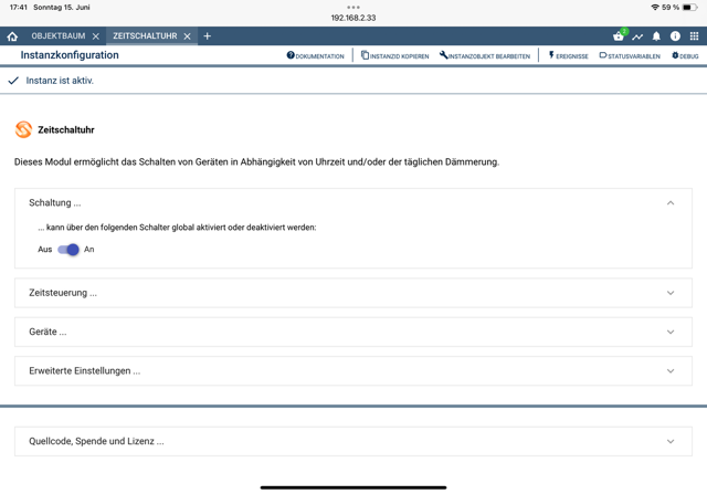

Aber wie bekomme ich es hin, den Schalter vom Webfront aus zu schalten?
IMG_1130
Also oben im Thread steht fett BETA!
In den Erweiterten Einstellungen kannst Di eine zusätzliche Schaltvariable fürs Webfront aktivieren!
Gruß Heiko

@pitti Zur Antwort wegen dem Schalter
Das habe ich schon gesehen dass es in den Erweiterungen einen Schalter gibt.
Der hat aber nicht die gleiche Funktion wie der oben, nach dem ich fragte.
Ein Schalter in der Erweiterung schaltet das Gerät direkt ein. Der Schalter oben deaktiviert die ganze Funktion!
Wenn ich manuell nicht möchte dass die Funktion aktiv ist, muss ich den Schalter oben auf Aus stellen, daher die Frage wie ich dieses Schalter ins Webfront bekomme.
Ja, wenn du alles deaktivieren willst musst du über die Konfiguration gehen.
Direkt vielleicht nicht, aber du könntest dir ein Script basteln und dieses Script aufrufen.
Mir hat @kris hier: [Modul] Zeitschaltuhr (Timer Switch) - #104 von kris weitergeholfen.

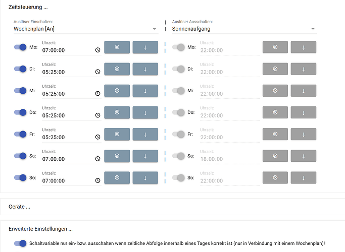

Ich habe genau sowas realisiert !
Hier mein Beispiel:
In diesem Fall wird nicht über eine Variable gesteuert sondern über den Sonnenaufgang. Das klappt wunderbar. Im Winter ist eingeschalten, im Sommer nicht (weil die zeitliche Abfolge nicht passt).
Nachtrag:
Ich denke mein Beitrag passt nicht ganz weil du hier keine weitere Laufzeit mehr angeben kannst - was du aber möchtest.
