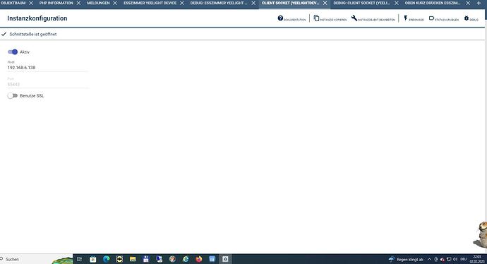

leider nicht. Der IO zeigt gar keinen Fehler an und reconnected auch nicht neu, leider. Das ist ja mein Problem. Ich habe manuell eine Minute später geschaltet per Node-Red.
Ich habe jetzt (22:01:58) nochmal versucht über Symcon zu schalten → Fehler. Extra länger als eine Minute gewartet und es gibt keinen Fehler (keinen Ausrufezeichen) im Socket. Auch nach 6 Minuten nichts neues. Um 22:07 habe ich erneut versucht über Symcon zu schalten → wieder Fehler. Aber Clientsocket nach wie vor kein Fehler. So hänge ich in einer „Fehlerschleife“ und kann gar nicht mehr über Symcon schalten.
Wie löse ich das Problem kurzfristig: Clientsocket manuell deaktivieren/aktivieren oder über die Yeelight App (oder Node-Red) schalten. Das funktioniert übrigens immer und zuverlässig.
Dann läuft auch dein Modul wieder aber halt nur kurz (nach der einen Stunde 21-> 22) leider wieder nicht.
Node-Red habe ich erst vor ein paar Tagen zusätzlich installiert und davor war obiges Verhalten auch immer so. Also nur mit Symcon und Yeelight App.
In deinem Modul kommt es zu einem Fehler (leider aber nicht einen Socketfehler) sodaß kein Reconnect stattfindet.

Guten Morgen.
kleines Update:
Mit der Beta Version 2.10 kommt gar keine Verbindung zu der Meteorite Lampe mehr zu stande.
Der Socket hat ein Ausrufezeichen. Er versucht pro Minute einen reconnect, der aber scheitert. (ein manuelles deaktivieren und aktivieren scheitert auch). Im Debug des Sockets keine sind Meldungen.
Debug der Instanz hängt an und auch ein Foto der Meldungen zu dem Zeitpunkt.
Die Lampe ist im Netzwerk und geht an und aus, wenn ich Sie über die Yeelight App oder Node-Red schalte. Anpingen geht auch die ganze Zeit, wobei die Lampe (192.168.6.138) etwas träger zu sein scheint als die meine anderen Yeelight-Lampen (z.b. 192.168.6.65). Ist vielleicht dein Modul zu schnell oder anders die Lampe zu langsam für die (zu schnellen?)Befehle vom Modul?
Irgendwie mag dein Modul die Lampe nicht

Mach mal bitte ein Update auf die aktuelle Stable.
Allerdings glaube ich nicht das es langfristig bei dir hilft.
Wenn der IO sich nicht verbindet, dann liegt es an der Lampe.
Das Modul hängt hinter dem ClientSocket und somit hat es nichts mit dem Modul zu tun, wenn der ClientSocket sich nicht verbinden kann.
Ich würde mal die Node-Red Anbindung abschalten und wenn dann der Fehler nicht mehr auftritt; liegt es nicht am Symcon Modul.
