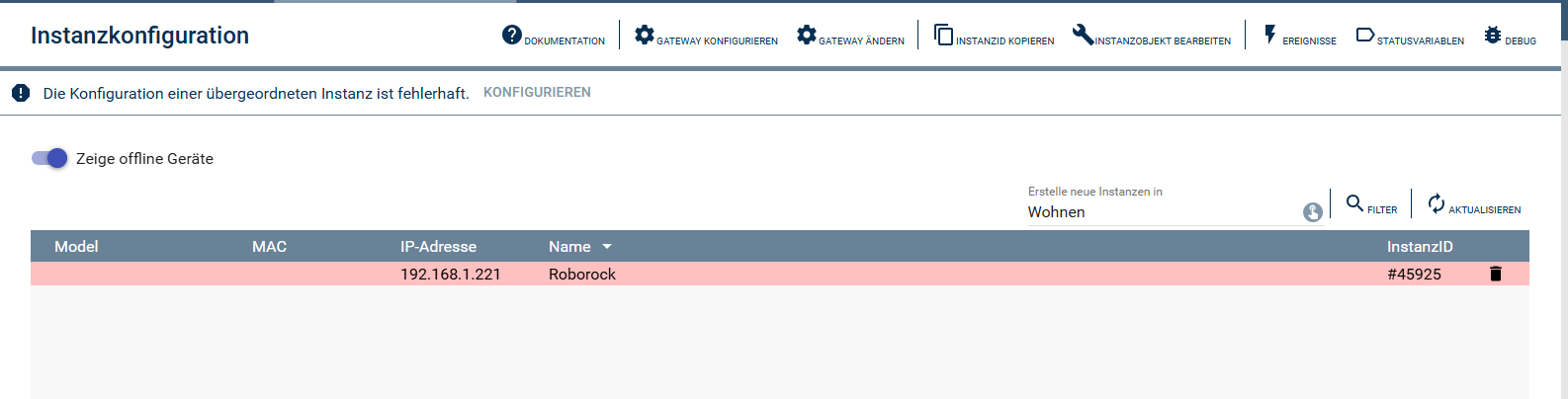

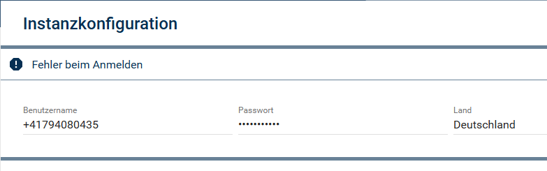

ich hab so einen Diffuser bestellt. In der App kann ich den steuern zusammen mit dem Sauger S7. In Symcon kann ich mich im Cloud-Konfigurator nicht anmelden. Vielleicht weil als Land die Schweiz nicht aufgeführt ist? Der Sauger wird im Miot-Configrator übrigens erkannt.
Es gibt keine Instanz vom Typ Cloud-Konfigurator wo man sich anmelden müsste.
Es gibt die Xiaomi MIoT Cloud IO und wenn dort die Anmeldung nicht klappt, dann kann der Xiaomi MIoT Configurator auch nix anzeigen :man_shrugging:
Für weitere Hilfe bitte passende Screenshots einstellen und ggf. die Ausgaben vom Debug der beiden Instanzen.
die meinte ich eigentlich. sorry.
Sorry aber da fehlen 75%
Screenshot Konfigurator fehlt.
Debug beim Login des IO fehlt.
Debug des Konfigurator beim neu laden fehlt.

Same here.. beim Versuch mich mit Benutzername + Passwort einzuloggen, kommt leider ein Anmeldefehler - obwohl die Daten korrekt sind. Somit ist das Modul leider nicht zu gebrauchen - schade :frowning:

Es gibt eine neue Beta im Store, noch nicht komplett zu ende getestet und poliert, aber die Anmeldung sollte jetzt wieder funktionieren.
Versionsnummer bleibt gleich, bis es „rund“ ist.
Neue Beta im Store
2FA
habe mir soeben die neue Beta vom Modul heruntergeladen - und siehe da - die Anmeldung funktioniert.
