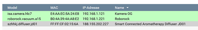

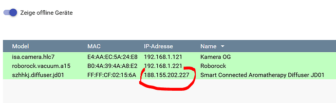

hab nun alles resettet und die Daten in der App gelöscht usw. aber dieser Difusor erhält hier eine IP ausserhalb meines Range. Weiss jemand, wie man an diese IP rankommt?
Schätze er geht über Cloud und die Adresse deutet auf Schweiz hin.

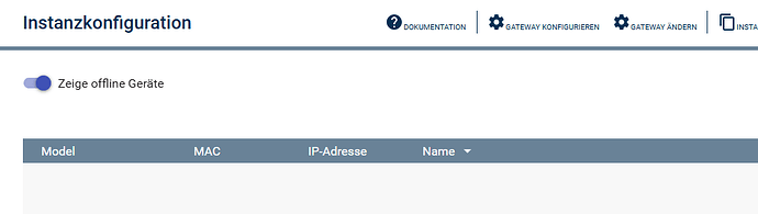

ich kämpfe immer noch mit meinem Aromadiffusor. Aktuell wird der mir in deinem Modul gar nicht mehr angezeigt. Über die App ist er steuerbar.
Ist er im Debug des Konfigurator enthalten?
Weiter oben wurde er doch mal angezeigt.
Die IP nach dem anlegen einer Instanz per Hand anpassen ist ja kein Thema.
wenn ich das richtig sehe, ist der nicht zu finden.
dump.txt (50,1 KB)
Da kommt eine leere Liste zurück.
Ursprungsland der Cloud richtig ausgewählt?
In der Cloud hab ich jetzt Schweiz drin. In deinem Modul hab ich aber die Schweiz nicht. Also nehm ich Deutschland. Aber der hat einfach immer eine andere IP als mein Range.

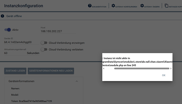

Wenn ich eine Instanz anlege kann ich diese Aktiv schalten, aber beim Auslesen des Zustandes kommt folgendes:
Das ist halt die IP welche die Cloud meldet.
Hast du das ausprobiert:
Dazu musst du natürlich die richtige IP kennen.
wie kann ich die IP ermitteln? In der Fritzbox seh ich den nicht.
Dann ist das Gerät wohl nicht in deinem Netzwerk, was eventuell die merkwürdige IP Adresse erklärt.

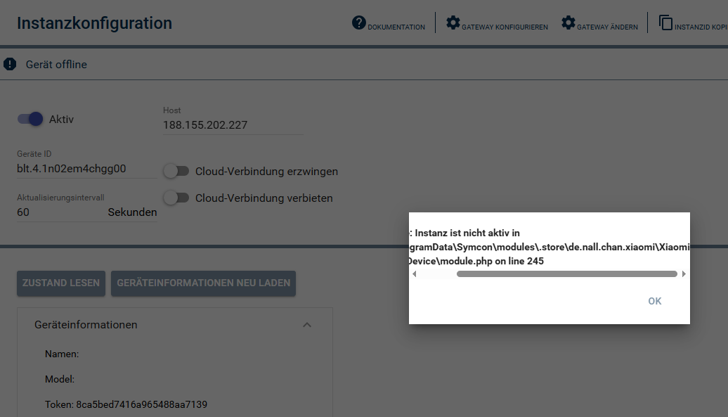

wenn ich ein neues Gerät hinzufügen möchte kommt folgende Fehlermeldung:
Hat jemand eine Idee, woran das liegen könnte? Erneute Installation des Moduls über den Store hat nichts verändert.
Das liegt leider an Symcon 9.0.
Vorher wurden neue Instanzen an den gleichen IO (Cloud-Instanz) wie der Konfigurator gebunden. Das erfolgt nun nicht mehr und führt zu diesem Fehler.
Ich versuche das nachher noch zu fixen.
Leider wird das keine „schnelle Nummer“ werden :frowning:
Das Thema mit dem Instanz erstellen bekomme ich „relativ“ einfach gelöst, aber es hat sich auch einiges auf den Webseiten von MioT geändert, wo das Modul beim anlegen von Instanz die initialen Fähigkeiten und Übersetzungen her bezieht.
Das dauert leider etwas länger, sorry.
Es betrifft auch nur neue Instanzen, vorhandene funktionieren weiterhin.
