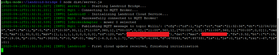

Welche Landroid-Bridge hast Du denn installiert? Meine laut Anleitung oder das Original?
Das Original funktioniert nicht mehr. Ich habe da einen Fix für das Sendeproblem eingebaut.
Kann ich das irgend wie her raus finden?
Ich glaube diese
git clone https://github.com/nefiertsrebliS/landroid-bridge.git
dann starte mal
node dist/server.js
im Programmverzeichnis und zeige dann bitte mal, was als Antwort kommt, wenn Du in Symcon
WRX_Status(12345);
ausführst.
Bei
WRX_Status(12345);
kommt nichts
das sieht doch alles gut aus. Und jetzt noch den
WRX_Status(12345);
ausführen.
WRX_Status(12345);
Da kommt nicht werde bei den Meldungen, noch die Daten der Instanz werden aktualisiert, noch im putty-Fenster
sorry.
was steht denn im Debug der Landroid-Instanz und im Debug des MQTT-Servers wenn Du den Befehl ausführst?
MQTT-Server kommt nichts
Bei der Instanz
12.04.2020, 21:55:59 | Sended | {„DataID“:„{xxxxxxxxxxxxxxxxxxxxxxxxxxxxxxxxxxxxx}“,„PacketType“:3,„QualityOfService“:0,„Retain“:false,„Topic“:„landroid/set/poll“,„Payload“:„“}
„topic“: „landroid“ ich nehme an das ist das Problem:o
Bei mir ist „topic“: „Willi“
Jetzt funktioniert alles:D
Super:banghead:
