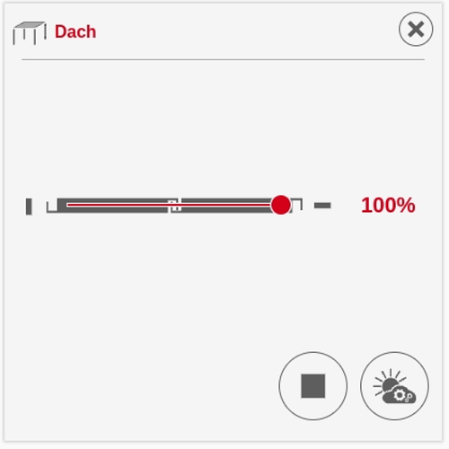

anbei die gewünschten Bilder :slight_smile:
Die anderen sehen von der Funktion her genauso aus, ein Schieberegler von %-100%
