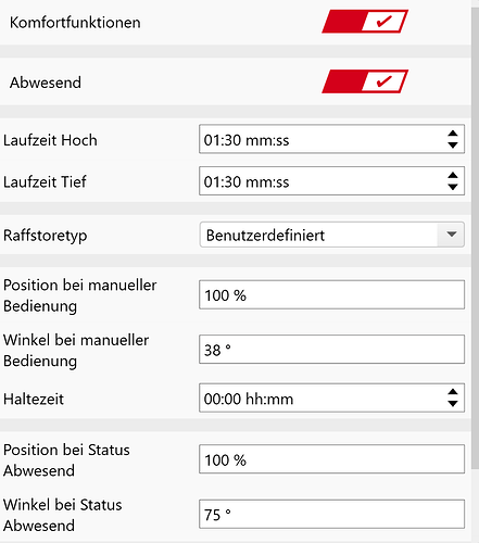

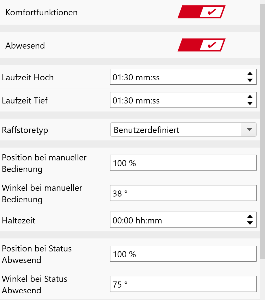

Eventuell wären relevante Screenshots von der Warema-App hilfreich.

auf Beta gewechselt, Feld bleibt leider noch leer. im Web auf 30 Grad gestellt
grafik
Ich bin jetzt einigermassen irritiert, denn ich habe das mit den Daten aus deinen 2. Log von gestern simuliert.
Ich denke, da brauche ich nochmal ein Log wie gestern, das 2. Also Umstellungen per Warema-App und die Status-Abfrage von IPS.
Welche Modulversion hast Du (Panel „Information“ in Warena-Device-Instanz?
