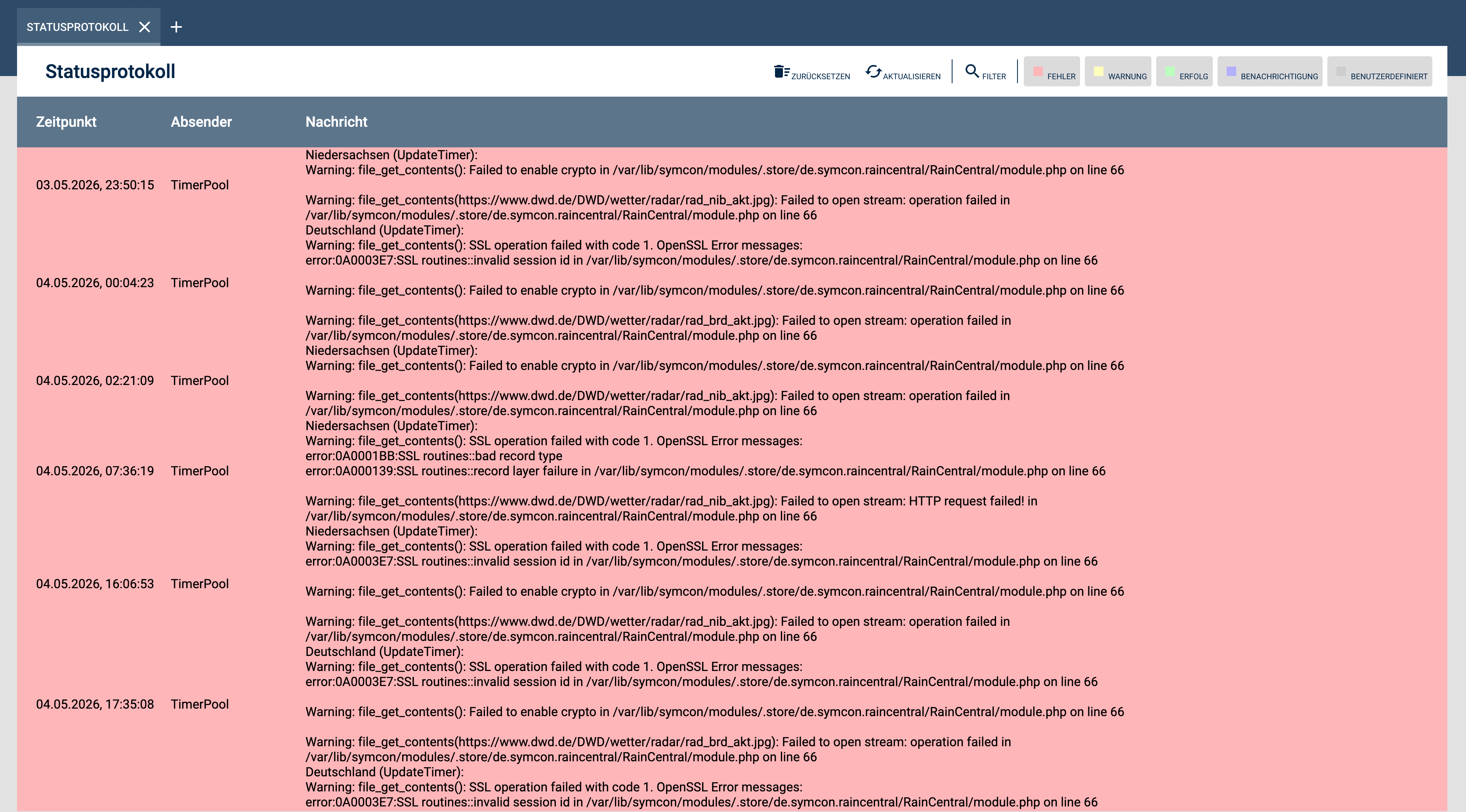

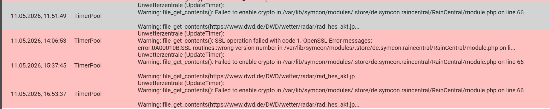

Was mir gerade aufgefallen ist: es gibt unterschiedliche Fehlermeldungen, bei mir mit IPS 9.0 auf Windows 11 ist die Meldung anders als bei den meisten Screenshots.
Bei mir mit Symcon 9.0, Windows (amd64), 05.03.2026, b9a34e92f86a
error:0A00010B:SSL routines::wrong version number
Bei den meisten Screenshots oben
error:0A0003E7:SSL routines::invalid session
Der Fehler ist heute bei mir noch nicht wieder aufgetreten, ist zumindest bei mir sehr sporadisch. Vielleicht betreibt der DWD einen Serverpool und nur einer der vielen Server macht Probleme.
Also bei mir ist es schon recht häufig. Min. 2x täglich, eher mehr:
Bin übrigens auch auf der letzten 9.0er (stable), allerdings unter Linux…
Was auch immer das war … nun sehe ich im Log auch die SSL routines::invalid session wie bei den anderen.

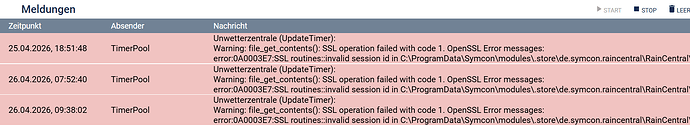

auch bei mir der gleiche Fehler. Das Thema ist ja nun schon ein paar Tage bekannt. Es wäre sehr nett, wenn sich seitens Symcon-Team jemand der Sache annehmen könnte. Die Fehlermeldungen nerven auch mich.
Vielen Dank
Über ein Statement oder eine Zwischeninfo seitens Symcon von @paresy oder @Dr.Niels zu diesem Thema würde ich mich und sicherlich auch die anderen Verfasser von Beiträgen zu dieser Problematik sehr freuen.
Vielen Dank!

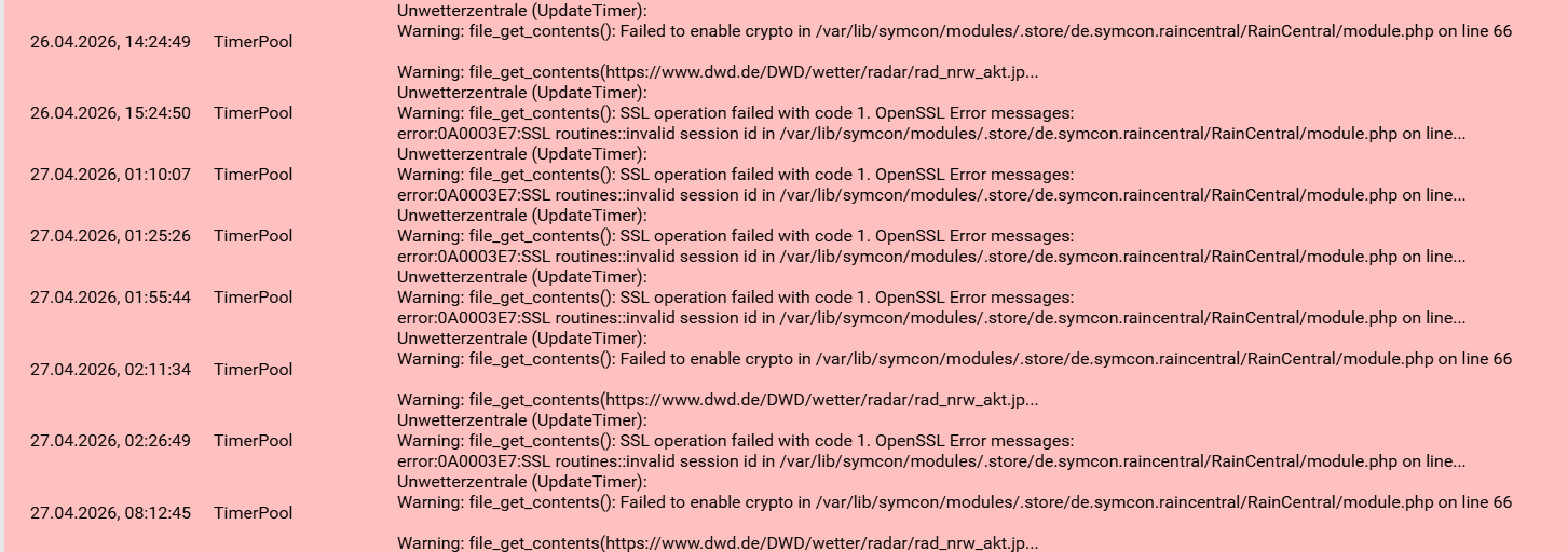

Heute bei mir weider:
