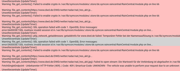

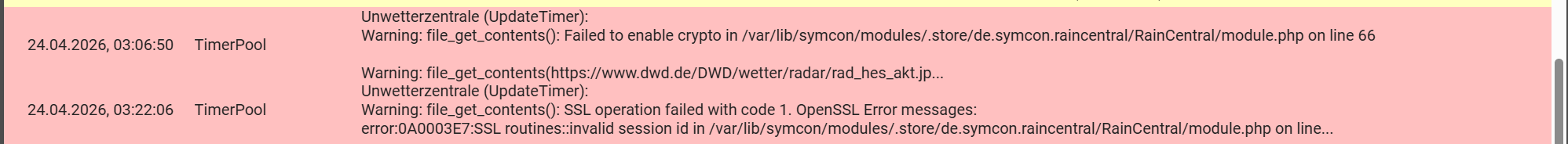

Ich kann nur sagen, dass das Problem bei mir auch besteht (Hessen) und ich aber sonst nichts geändert habe. Ähnlich wie beim Themenstarter. Was man hier mit diese Info dann macht ist mir egal. Ich ignoriere diese Fehler einfach oder schmeiße das Modul raus.

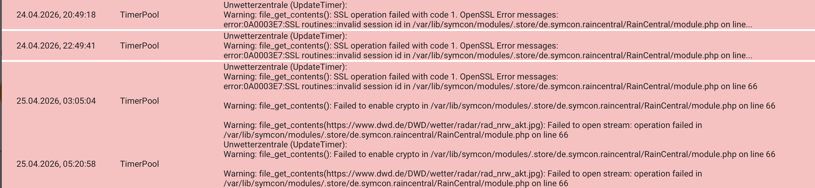

23.04.2026, 17:53:47 | ScriptEngine         | Result for Event 39445
Warning: SSL connect error: TLS connect error: error:0A0003E7:SSL routines::invalid session id in /var/lib/symcon/scripts/46383.ips.php on line 74
Ich habe ähnliche Meldungen und Timeouts mit verschiedenen Scripten und Modulen, die DWD Daten verwenden auch immer wieder.
Seltsam ist, wenn ich direkt nach der SSL Fehlermeldung das Script manuell aufrufe, gibt es keinen Fehler und die Daten werden aktualisiert.

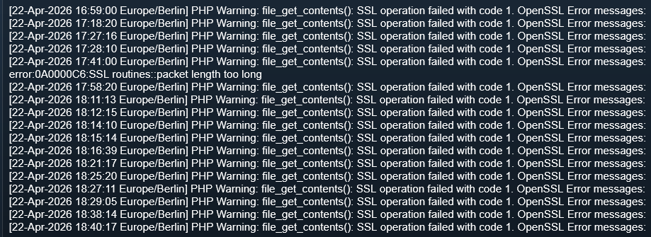

Gleicher Fehler hier:
