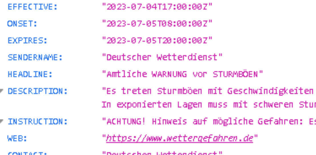

Komisch, nur dass es in der Überschrift nicht funktioniert aber im Text schon.
richimaint
Wenn Du das hier im Browser abholst und nach HEADLINE suchst was steht dann da?
https://maps.dwd.de/geoserver/dwd/ows?service=WFS&version=2.0.0&request=GetFeature&srsName=EPSG:4326&outputFormat=application/json&typeName=dwd:Warnungen_Landkreise&CQL_FILTER=GC_WARNCELLID%20IN%20('113004000')
Habe mich mal Remote auf den Server eingeloggt und im Browser den Link eingegeben:
Funktioniert
richimaint
Danke! Muss mal noch was Testen!

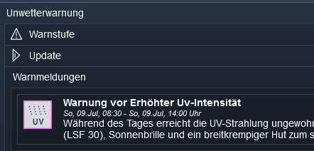

Habe heute mal die Unwetterkarte angeschaut und mir den Kreis Weilheim in Bayern ausgesucht.
Da steht im Warnungstitel:
„Amtliche WARNUNG vor ERHÖHTER UV-INTENSITÄT“
grafik
richimaint
Dank eines kleinen internen Tests bei @richimaint haben wir hoffentlich das Multibyte-Thema final lösen können und es wird demnächst ein Update im Beta Kanal geben.
Dann wird UV auch wirklich UV heißen und nicht „Uv“ :slight_smile:
Vielen Dank
Heiko

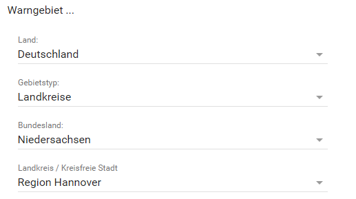

Ein Seitenteiler wurde es somit. Übrigens ist mir gerade aufgefallen, dass die Warnung zumindest für München nicht erkannt wird, wenn man Landkreise - Freistaat Bayern - Stadt München eingestellt hat. Verwendet man Landkreise (Zfg.) - Freistaat Bayern - Kreis und Stadt München funktioniert das wunderbar.
Danke für das Feedback, aber da scheinen dann die Daten von DWD unterschiedlich eingepflegt zu werden :frowning:

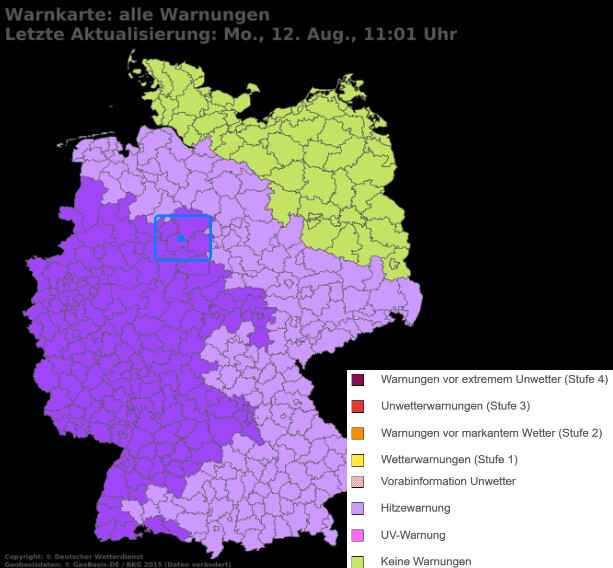

Ich bekomme zu
grafik
gerade die Warnstufe 3 Unwetterwarnung, obwohl eigentlich nichts ist bzw. nur eine Hitzewarnung. Das hatte ich vor kurzem schon einmal.
Merkwürdig, habe gerade auch mal Deine Daten eingegeben und abgerufen - nix!
Wenn Du aktualisierst ist das dann weg?
Gruß HEiko
Ah, jetzt habe ich es auch - ich schau mal!

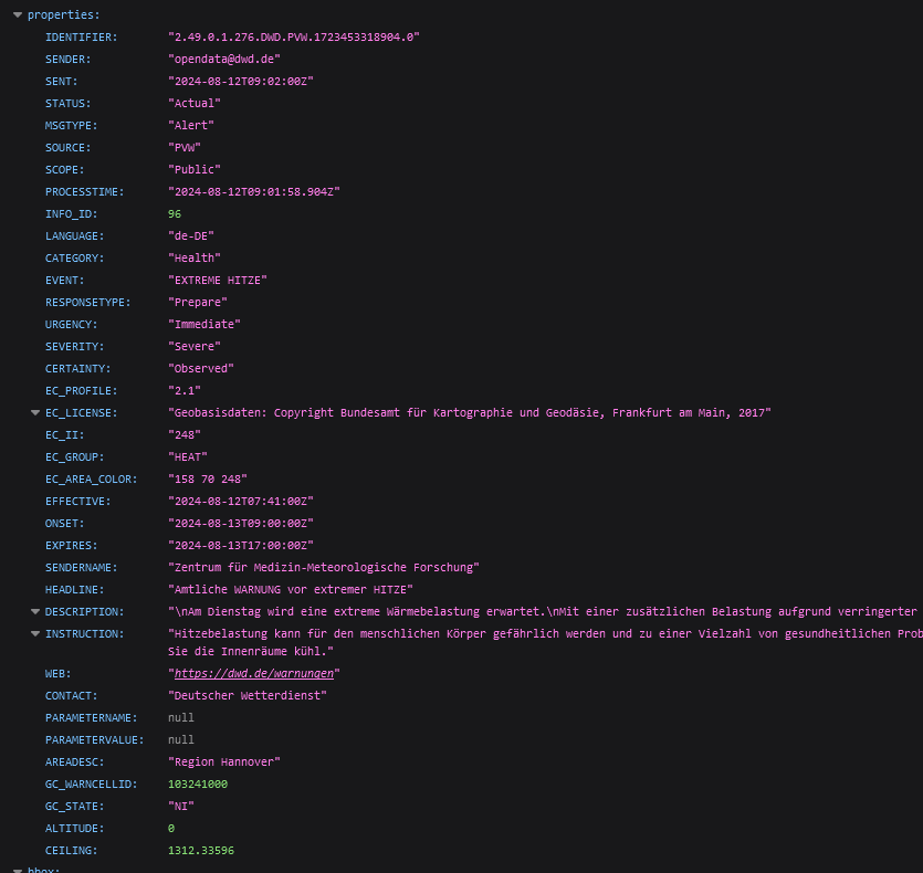

Hi Ralf,
soo, habe mir das mal angeschaut. Ist leider unschön von den DWD Daten …
       "EVENT": "EXTREME HITZE",
        "RESPONSETYPE": "Prepare",
        "URGENCY": "Immediate",
        "SEVERITY": "Severe",
Die Schweregrad wird leider als „Severe“ eingestuft (Stufe 3) …
  • ‚Minor‘ => Stufe 1 (Gelb)
  • ‚Moderate‘ => Stufe 2 (Orange)
  • ‚Severe‘ => Stufe 3 (Rot)
  • ‚Extreme‘ => Stufe 4 (Violett)
Das ist dann bei Hitze leider etwas unsauber. Ich habe nur ein Profil und das mappt Stufe 3 auf „Unwetterwarnung“. Works as designed :frowning:
Könnte den Namen im Profil z.B. in „Unwetter-/Hitzewarnung“ umbenennen.
Weiß nicht ob das besser wäre?
Bin da offen für Vorschläge!
Gruß HEiko
