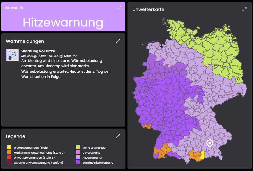

Schnell mal umgesetzt ![]()
Gruß Heiko
PS: Update Bild mit richtiger Warnung ![]()

Das war wieder mal eine Hau-Ruck-Aktion um das Modul wieder auf den neusten Stand zu bringen.
Dafür gibt es ne Menge kleiner und großer Neuerungen (v2.0.20240811):

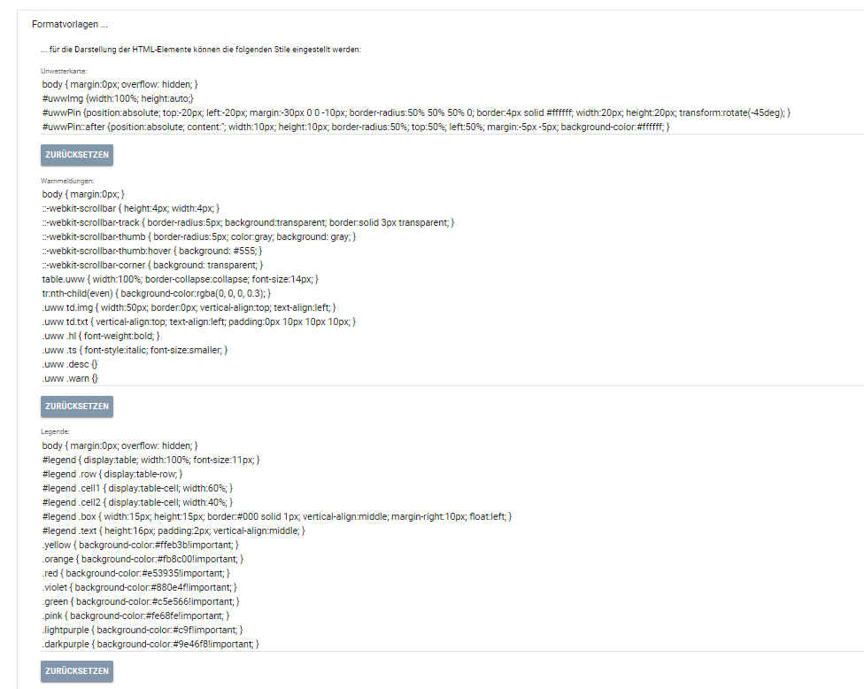

Da die TileVisu immer mehr zum Einsatz kommt, habe ich die Sektion Formatvorlagen komplett umgebaut und es kann jetzt jeder das volle Style-Set je Element anpassen!
Wer also in der Vergangenheit dort schon was angepasst hat, sollte vor dem Update sich die Sachen merken bzw. weg schreiben!
Einfach nach dem Update in die Modulkonfiguration gehen und den Zurücksetzen Button drücken. Dann hat man erstmal wieder den Vordefinierten Stand!! SONST FUNKTIONIERT DIE KARTE NICHT MEHR!
Dannach kann man dann wieder die Sachen mit seinen eigenen Ideen verändern!
Gruß Heiko

Wie oben geschrieben - die CSS mal komplett zurücksetzen!

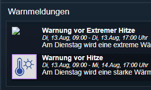

Hier scheint aber das Icon für Extreme Hitze zu fehlen - das war in der letzten Version aber auch nicht vorhanden.
Rainer
Schick mal schnell bitte deinen Standort - dann kann ich schauen!
Soo, danke für’s Testen!
Fehler gefunden und dabei gleich noch einen Kleinen anderen mit gefixt ![]()
Auch eine DWD ist sich nicht immer einig wo nun die Zuordnung für EXTREME ist - in diesem Fall bei den kleinen Warnstufen (1-2) obwohl ne 3
… kleine Sonderbehandlung eingebaut!

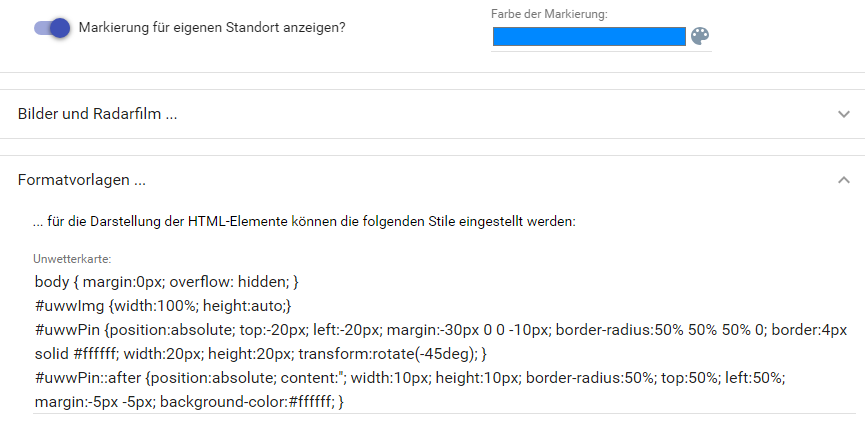

Hab doch noch eine Anmerkung
Durch die Formatvorlage berücksichtigst du jetzt die Markierungsauswahl bei der Unwetterkarte nicht mehr. Also eines der beiden wäre obsolet.
Ahh, übersehen! Klar das in dann überflüssig!
Muss mal schauen wie ich das programmiert habe - vielleicht für den ganz schnellen Einsatz und ohne jegliche CSS Kenntnisse nicht so verkehrt es zu lassen ![]()

Jetzt kann man die ausgewählte PIN-Farbe in der Stylesheet-Definition mittels dem Platzhalter {{color}} nutzen!
Wer ein Zurücksetzen bei Unwetterkarte nach dem Update macht wird es sehen!

JA, weil die Stylesheets jetzt vollständig offen sind und schon für die TileVisu optimiert sind - wie man an meinem Screenshot oben sehen kann! Man kann sie also für die jeweilig verwendete Visualisierung anpassen. Auch das senden der PushNotification unterstützt jetzt schon die TileVisu!

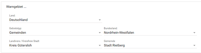

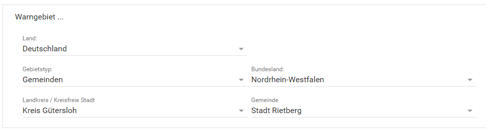

Bei Niederschlag-Bild/-Film gibt es zwei Möglichkeiten um Land und Bundesland zu bekommen.
Bei der Unwetterkarte kann ich „nur“ eine Auswahl angeben, bei mir das Bundesland. Klar kann ich eine zweite Instanz anlegen, schöner wäre es, wenn ich auch eine zweite Auswahl für Deustchland insgesamt dabei hätte.

Ich habe den Schalter gefunden
