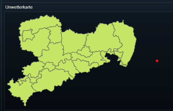

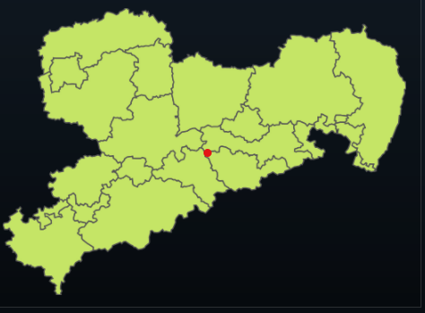

Also bei mir klappt das mit dem Standortmarkierung nicht so richtig.
  1. Ist der Standort nicht der Richtige und 2. kommt es drauf an, wie breit man die Oberfläche vom Browser zieht. Den Standort habe ich in der Location Instanz überprüft.
Browserfenster breit gezogen:
Browserfenster schmal:
richimaint
ist denn die Platzierung im 2.Bild korrekt?
Bist Du sicher das Du die aktuelle Version hast? Bei mir sieht die Markierung so aus!
HINWEIS: Wenn man im Browser die Auflösung ändert bleibt der Punkt an der alten Stelle hängen. Dann muss man im WF mal auf eine andere Seite umschalten und zurück! Kommt aber bei fix montierten Wandtablets usw. selten vor :slight_smile:
Gruß Heiko
Bei mir ist folgende Version drauf:
Auch nach erneuter Installation ist die Markierung ein Punkt.
Der Standort ist immer noch falsch.
Okay, dann anders :slight_smile:
Poste mal Deine Settings (Screenshot) von „Unwetterkarte …“ und Deine Location via PN dann versuche ich es mal nach zu stellen!
Gruß Heiko
Kurze Auflösung des Problems von @richimaint - die Angaben für die Formatvorlage (Stylesheets) waren noch im alten Format, d.h. da fehlten die geschweiften Klammern drum rum!
Darum nochmal der Hinweis aus dem Post beachten => [Modul] Unwetterwarnung - #58 von pitti
Gruß Heiko

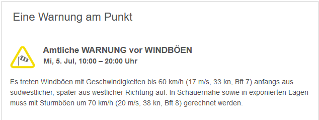

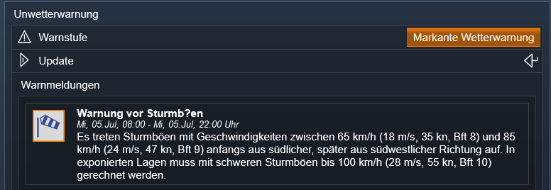

mir ist aufgefallen das im Titel der Warnmeldung kein „ö“ bei Windböen erscheint sondern ein „?“.
In der Warnung passt es.
grafik
und hier von der Website:
grafik
richimaint
Ha, gut aufgepasst :slight_smile: Im Text drunter passt es wieder - lustig! Bin dran!

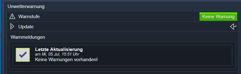

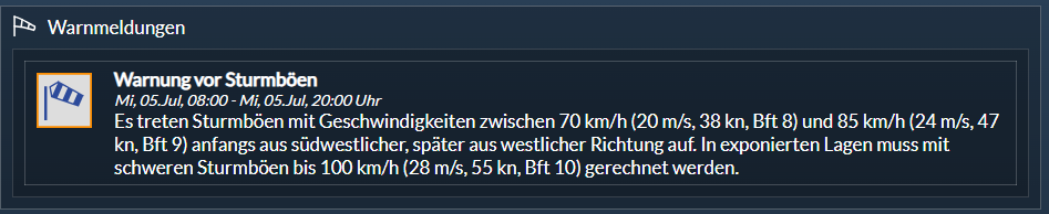

Welche Version haste am Start?
Habe gerade für Erfurt getestet =>
Keine Probleme?
Ich habe die Beta und bei Stable genauso.
Für Erfurt bekomme ich keine Warung?
Bei Boltenhagen MV genauso:
Habe in einem anderen Meldungsfenster auch Probleme mit ä, ö und ü.
richimaint
Interessant, welche IPS Version und auf welchem OS?
Bei mir korrekt???
