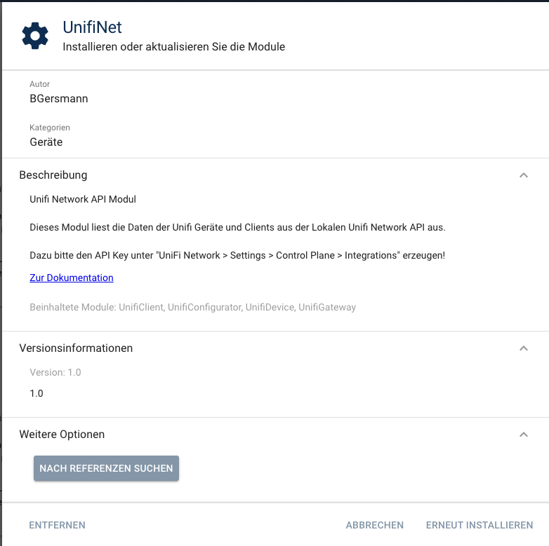

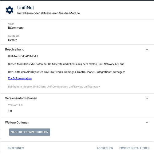

Vielen Dank für das neue Modul. Bin schon fleißig am Testen und nur verwundert, dass es keinen Beta-Kanal gibt, dem ich beitreten kann:
bin ich nur blind, oder ist das aktuell nicht vorgesehen?
Ist seit gestern als Stable drin und noch keine neue Beta online :slight_smile:
