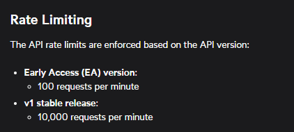

Da hab ich leider noch nichts zu gefunden, für die Site API, die allerdings auch nicht lokal zugreift gibt es folgende Einschränkung:
Bei der Lokalen finde ich in der Doku keine Info dazu.
