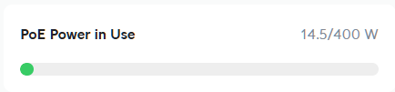

@BommelPommel Bei z.B. USW Pro 24 POE oder „USW Pro 8 POE“ und auch beim „USW-Pro-Aggregation“ werden die Werte angezeigt:
bei den POE-Geräten auch noch diese Angabe:
Diese werden bei den Eigenschaften angezeigt: Links in der Web-Übersicht unter Symbol „Unifi Devices“ => dann Gerät auswählen „USW Pro 24 POE“ ==> rechts auf der Übersichts-Seite („Overview“). Bei der DreamMachine sind die Werte nicht vorhanden.
Beim kurz drüber schauen, sieht es so aus, dass die Werte zu Fan und POE im JSON übermittelt werden.

Die POE-Werte müssten vermutlich zusammengerechnet werden (also die Summer aller POE-Ports). Dies weil ich keinen Gesamtwert des Devices im JSON gefunden habe; sondern nur den verbrauch pro Port (Bsp. Port 24 bei meinem Switch ==> Tag „poe_power“). Ist vermutlich ein grösserer Aufwand dies umzusetzen, denke ich.
{"port_idx":24,"media":"GE","port_poe":true,"poe_caps":35,"speed_caps":1048623,"op_mode":"switch","forward":"all","poe_mode":"auto","anomalies":0,"autoneg":true,"dot1x_mode":"unknown","dot1x_status":"disabled","enable":true,"flowctrl_rx":false,"flowctrl_tx":false,"full_duplex":true,"is_uplink":false,"jumbo":false,"mac_table_count":5,"poe_class":"Class 4","poe_current":"113.00","poe_enable":true,"poe_good":true,"poe_power":"6.10","poe_voltage":"53.98","rx_broadcast":12684,"rx_bytes":3863379832,"rx_dropped":0,"rx_errors":0,"rx_multicast":91232,"rx_packets":11321514,"satisfaction":100,"satisfaction_reason":0,"speed":1000,"stp_pathcost":20000,"stp_state":"forwarding","tx_broadcast":3356049,"tx_bytes":3145896781,"tx_dropped":0,"tx_errors":0,"tx_multicast":6689104,"tx_packets":20930723,"up":true,"tx_bytes-r":0.0,"rx_bytes-r":0.0,"bytes-r":0.0,"name":"Port 24","masked":false,"aggregated_by":false}
Nochmals Update ![]()
Es gibt vermutlich doch einen Gesamtwert des Devices. Und zwar den Tag „total_used_power“. Somit wäre es ev. einfacher möglich.
"dhcp_server_table":[],"name":"USW Pro 24 PoE","total_used_power":14.4,"detailed_states":{"device_near_power_limit":false},"ipv4_lease_expiration_timestamp_seconds":1725259057

Danke - es scheint hier recht große Unterschiede zu geben. Ich habe kein Gerät, wo ich die Daten bekomme. Somit werde ich hier nicht ran gehen. Wenn jemand mag kann ich das gerne übernehmen.
Here we go …
Im Modul UniFi Device Monitor folgende Anpassungen (mein ergänzter Code zwischen //NEW Start und //NEW Ende)
//Hardware Data
$vpos = 200;
$this->MaintainVariable("CPULoad", $this->Translate("CPU Load"), vtFloat, "", $vpos++, $this->ReadPropertyBoolean("DataPointHardware") == 1);
$this->MaintainVariable("MemoryLoad", $this->Translate("Memory Load"), vtFloat, "", $vpos++, $this->ReadPropertyBoolean("DataPointHardware") == 1);
$this->MaintainVariable("ConnectedDevices", $this->Translate("Connected Devices"), vtInteger, "", $vpos++, $this->ReadPropertyBoolean("DataPointHardware") == 1);
//NEW Start
$this->MaintainVariable("TotalUsedPower", $this->Translate("Total Used Power (POE)"), vtFloat, "", $vpos++, $this->ReadPropertyBoolean("DataPointHardware") == 1);
$this->MaintainVariable("FanLevel", $this->Translate("Fan Level"), vtInteger, "", $vpos++, $this->ReadPropertyBoolean("DataPointHardware") == 1);
$this->MaintainVariable("DeviceTemperature", $this->Translate("Device Temperature"), vtInteger, "", $vpos++, $this->ReadPropertyBoolean("DataPointHardware") == 1);
//NEW Ende
sowie
if (isset($JSONData["data"][0]["name"]))
$Name = $JSONData["data"][0]["name"];
$this->SetValue("Name", $Name);
$this->SendDebug($this->Translate("Device Monitor"), $this->Translate("Devicename ").$Name, 0);
//NEW Start
if (isset($JSONData["data"][0]["total_used_power"]))
$POETotalPower = $JSONData["data"][0]["total_used_power"];
$this->SetValue("TotalUsedPower", $POETotalPower);
$this->SendDebug($this->Translate("Device Monitor"), $this->Translate("Total used Power ").$POETotalPower, 0);
if (isset($JSONData["data"][0]["fan_level"]))
$FanLevel = $JSONData["data"][0]["fan_level"];
$this->SetValue("FanLevel", $FanLevel);
$this->SendDebug($this->Translate("Device Monitor"), $this->Translate("Fan Level ").$FanLevel, 0);
if (isset($JSONData["data"][0]["general_temperature"]))
$DeviceTemp = $JSONData["data"][0]["general_temperature"];
$this->SetValue("DeviceTemperature", $DeviceTemp);
$this->SendDebug($this->Translate("Device Monitor"), $this->Translate("Device Temperature ").$DeviceTemp, 0);
//NEW Ende
if ($this->ReadPropertyBoolean("DataPointHardware") == 1)
Bei mir funktioniert es soweit.
Hilft dies?
Es ist zwar unschön, dass wohl Variabeln angelegt werden, bei Devices, die einzelne Attribute (zum Beispiel die Power_Used) gar nicht unterstützen und diese somit immer auf 0 gesetzt werden. Das kann verwirren. Vielleicht gibt es eine bessere Lösung dafür; aber ich habe noch zu wenig Erfahrung mit der Modul-Entwicklung.
Danke - das mit den Variablen kann ich abfangen.
Ich schaue mal am Wochenende.
Super, danke dir schon mal.
Ich habe einen neuen Branch erstellt hardware-beta … musst du aber via Module Control laden.
Im Modul kann man Temperatur und Power einzeln einschalten - PoE kommt bei mir einwandfrei.
