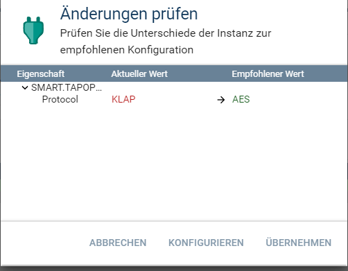

Hinweis!
Damit die Discovery-Instanz die Geräte und Instanzen korrekt zuordnen kann, wurde die MAC Adresse als Eigenschaft in den Geräten eingeführt.
Wenn die Discovery Instanz also doppelte IP Adressen anzeigt und eine Instanz ist rot, so fehlt dort die MAC Adresse. Einfach nachtragen mit XX-XX-XX-XX-XX-XX und gut ist.
Ebenso wird in den Instanzen jetzt das Kommunikations-Protokoll eingestellt. Die Discovery-Instanz meldet ein falsches Protokoll mit einer grauen Zeile und erlaubt das korrigieren durch den Prüfen Button:
