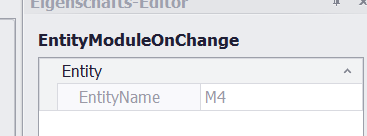

Habe das in Studio gemacht.
und so sieht dann das Skript aus.

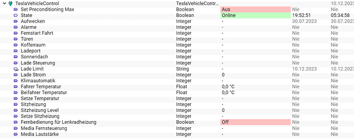

Und hier die Oberfläche dazu

Danke für die schnelle Hilfe, leider funktioniert das bei mir nicht.
egal welchen wert ich eingebe, es wird nichts übernommenen
HI,
bei Dir ist da ein anderes Symbol?
Hast Du da nen anderen Kasten genutzt?
Bei mir läuft das seit Jahren stressfrei. Auch Skripte bewegen den Regelner, damit Zuhause nur 50%, auf der Arbeit 80% und unterwegs 90% eingestelt sind.
PS. Teste das mal wenn die App auf dem Handy auf ist. evlt. musst du nen Awake vorwegschicken? Wenn das Auto schläft geht das oft nicht. Ich ändere normal alles wie oben geschrieben nur automatisch. Dazu hat mein Auto noch ein Bug und geht sowie nie in Sleep Modus

Auch das funktioniert nicht, Fahrzeug ist Online…
Habe den Workflow über das Modul IPSWorkflowEditor erstellt
bin momentan ahnungslos
