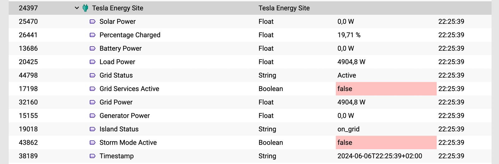

Wir haben dort vor längerer Zeit mal etwas Zeit investiert (GitHub - symcon/Tesla: Sample Module to connect the new Tesla API with IP-Symcon), sodass du es per Module Control reinziehen kannst. Leider sind die Menge der Werte und das geringe Abfrageintervall eher doof und somit für eine echte PV Überschuss Regelung nicht wirklich interessant.
Vielen Dank! Die Autorisierung hat alles geklappt. Nur woher bekomme ich die „Energy Site ID“?
Über den passenden Konfigurator. Der listet alles Sites auf.
