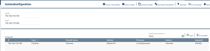

Hallo Golly,
wie schaut deine Instanzkonfiguration aus?
Ganz einfach mit der Maus über Tasmota ( ID 10362 ) doppelklick,
nun sollte deine Instanzkonfiguration angezeigt werden.
Unter Tasmota MQTT Topic sollte Trockner stehen,
hast ja bei dem Tasmota Device so benannt.
LG Willi
Trockner steht drin:
