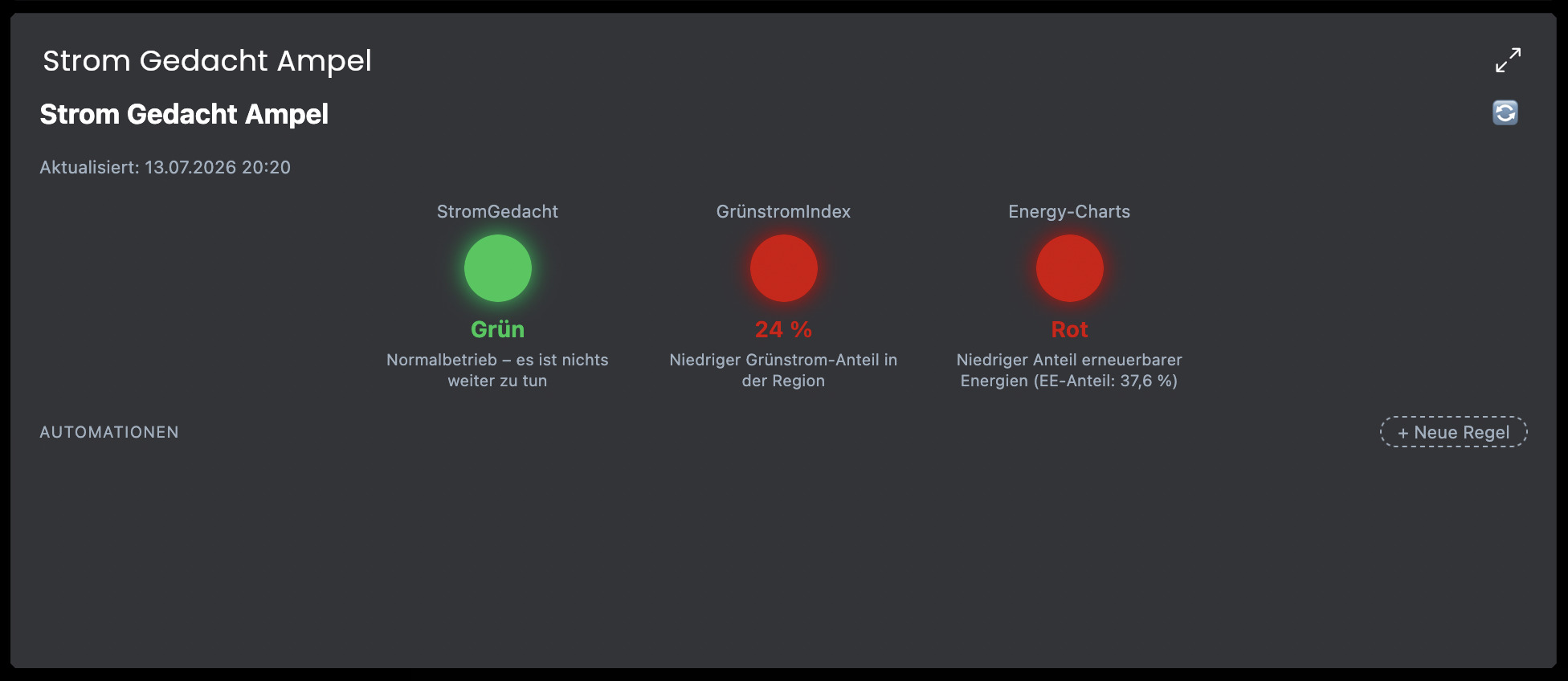

  • StromGedacht (TransnetBW) — Netz-Signal: Wann ist es netzdienlich, den Verbrauch zu verschieben? Abdeckung: Baden-Württemberg sowie Pilotgebiete (z. B. Teile Niedersachsens).
  • GrünstromIndex (Corrently/STROMDAO) — Öko-Signal: Wie grün ist der Strommix in der Region? Index 0–100 %, abgedeckt per Postleitzahl, ganz Deutschland.
  • Energy-Charts Stromampel (Fraunhofer ISE) — Öko-Signal: Anteil erneuerbarer Energien an der Last, deutschlandweit.
Hinweis: Netz-Signal und Öko-Signal messen unterschiedliche Dinge. StromGedacht meldet drohende Netzengpässe (Redispatch), GrünstromIndex und Energy-Charts bewerten den Anteil erneuerbarer Energien. Ein grüner Strommix kann mit angespanntem Netz zusammenfallen — und umgekehrt. Genau deshalb zeigt das Widget alle aktivierten Quellen nebeneinander.
Liefert eine Quelle keine Daten (z. B. weil die Postleitzahl außerhalb des StromGedacht-Gebiets liegt), zeigt ihre Spalte im Widget „Keine Daten" mit grauer LED — die übrigen Quellen laufen normal weiter.

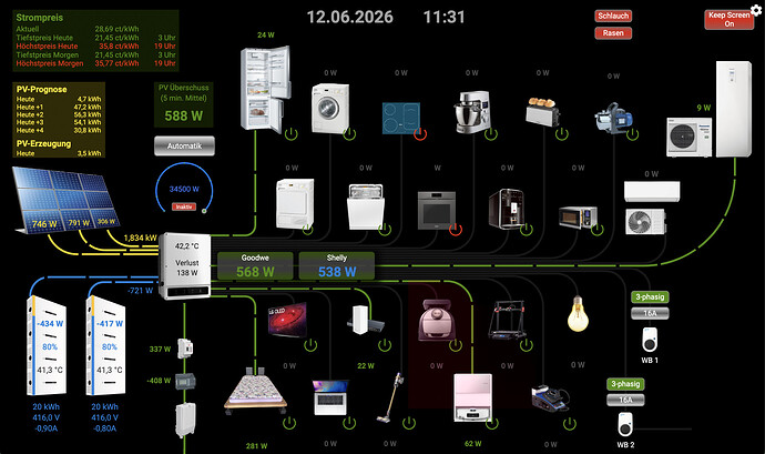

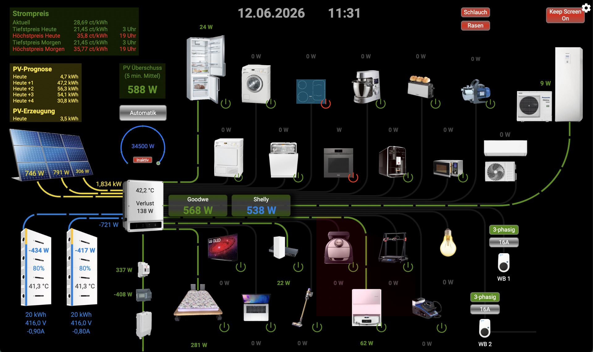

Falls Ihr Euch fragt für was so eine Stromampel …
So sieht unsere elektrische Anlage in etwa aus. Kenndaten sind:
  • 9,18 kWp PV
  • 29,9 kW Hybrid-Wechselrichter (das komplette Haus hängt am Backup und kann auch vom Stromnetz getrennt werden)
  • 40,0 kWh Batterie
  • 9 kW Wärmepumpe mit HeishaMon (Modul für HeishaMon bin ich am bauen)
  • dynamischer Stromtarif bei Tibber
  • EnWG §14a - Modul 3 wird bereits über die Tibber API angezeigt
  • 2 Wallboxen 22 kW
Wenn ich Strom einkaufe, dann muss es schnell gehen, das bedeutet dann mit Vollgas - Vollgas bedeutet 34,5 kW … leider geht nicht mehr über den normalen Hausanschluss. :man_shrugging:
Da ich im Grunde im Stromnetz nur mit Vollgas unterwegs bin, möchte ich dem Stromnetz helfen und nicht töten.
Dietmar

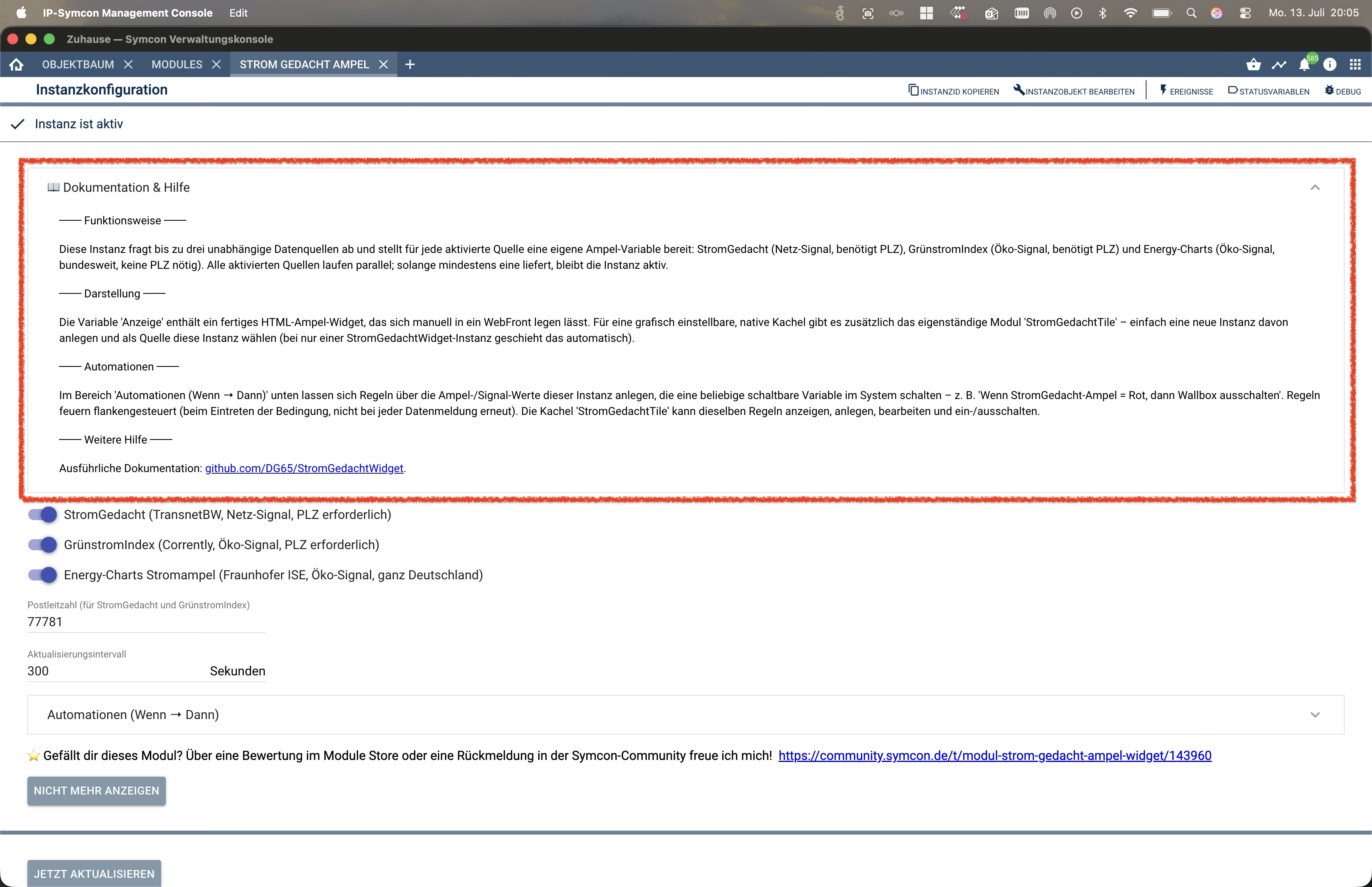

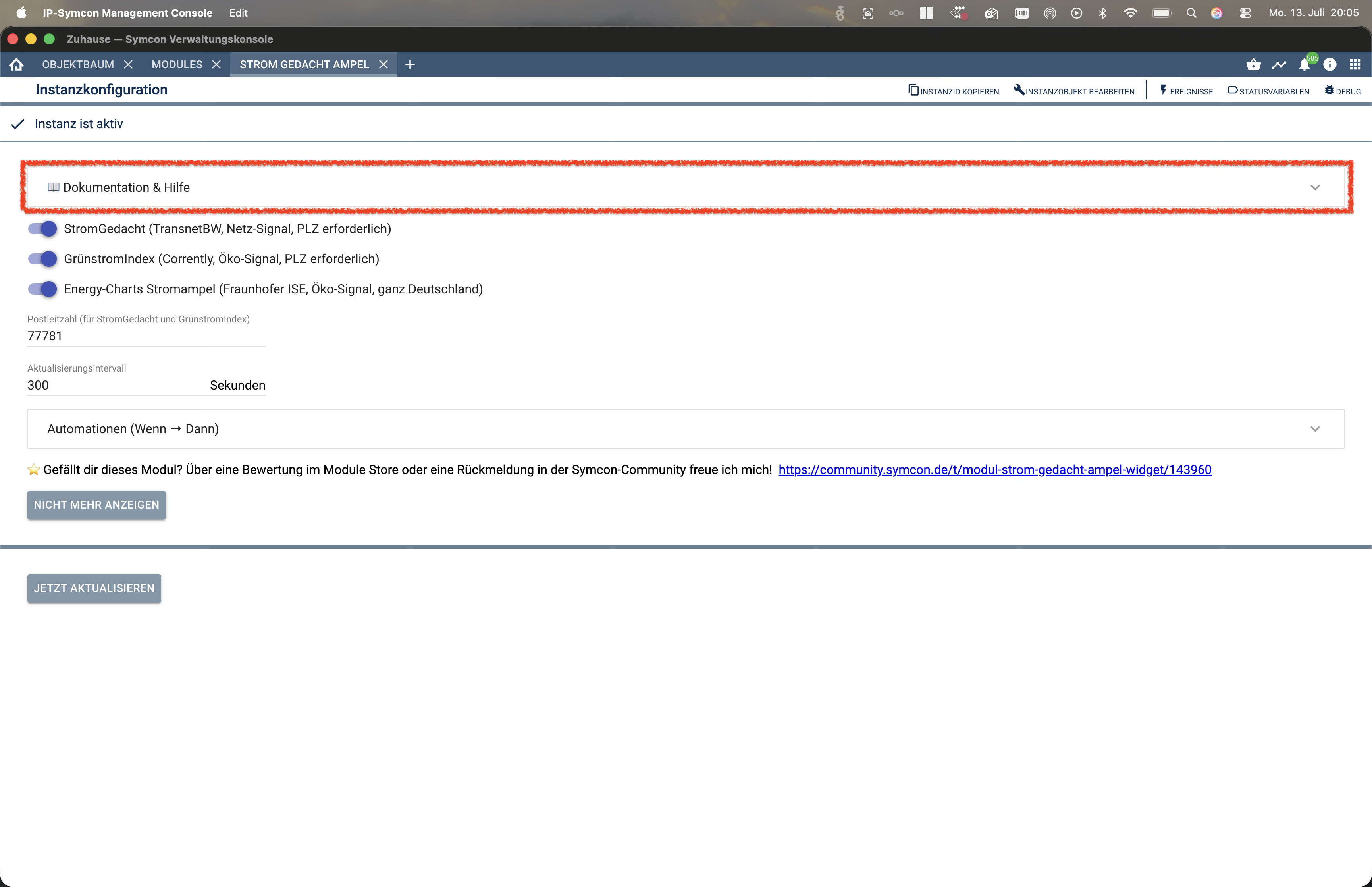

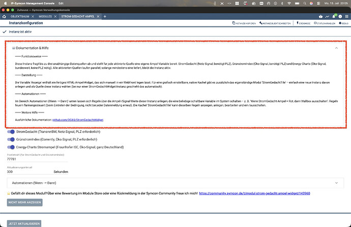

Mit dem heutigen Update verändert sich ….

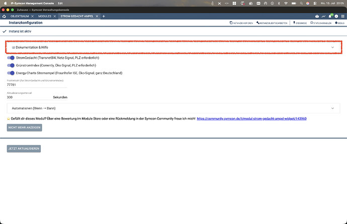

Die Dokumentation und Hilfe ist nun direkt ins Modul als Expansion Panel integriert.
Ohne Expansion
Expandiert

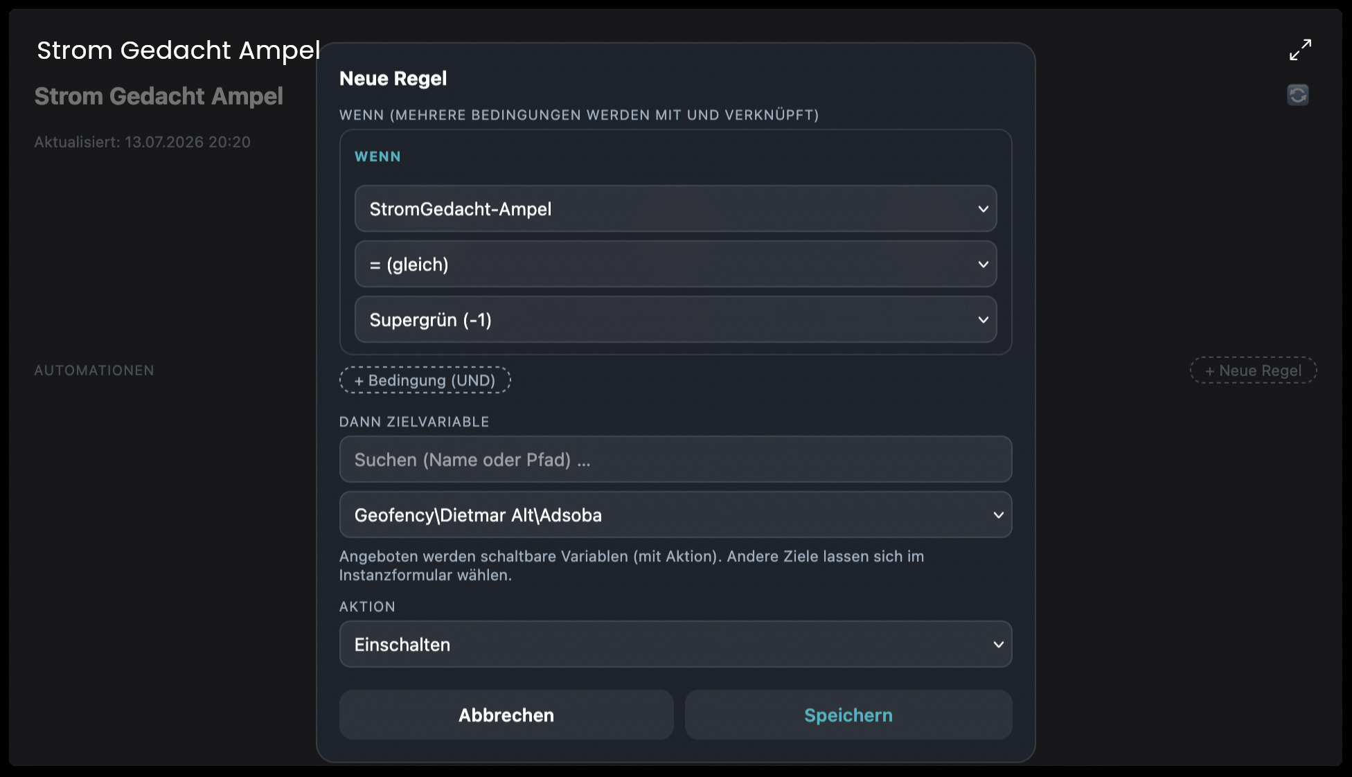

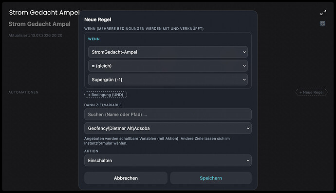

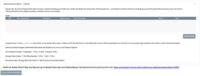

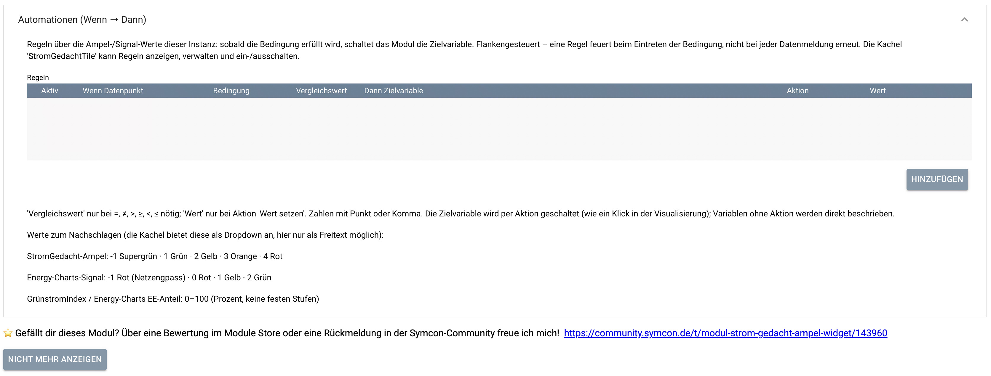

Automationen - aus dem Modul heraus können nun direkt Automationen angestoßen werden. Ebenfalls gibt es einen Link in diesen Thread um unkompliziert einen Kommentar abgeben zu können.
Es gibt nun eine Kachel-Instanz, die Automationen können auch über diese Kachel im Webfront bedient werden.
