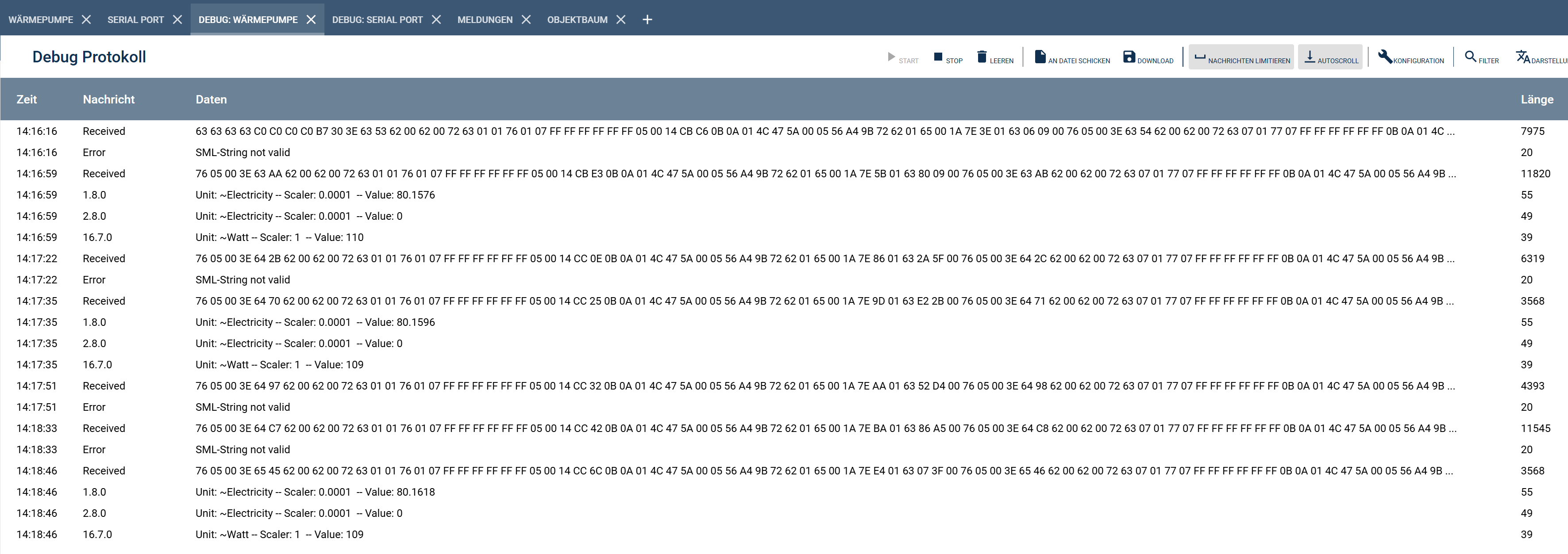

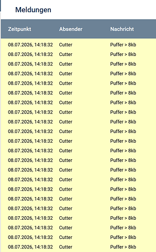

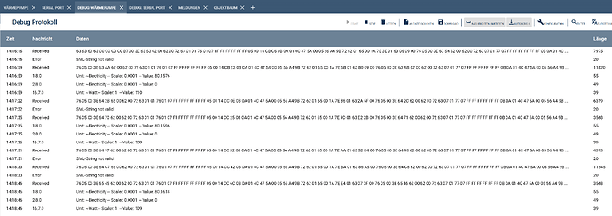

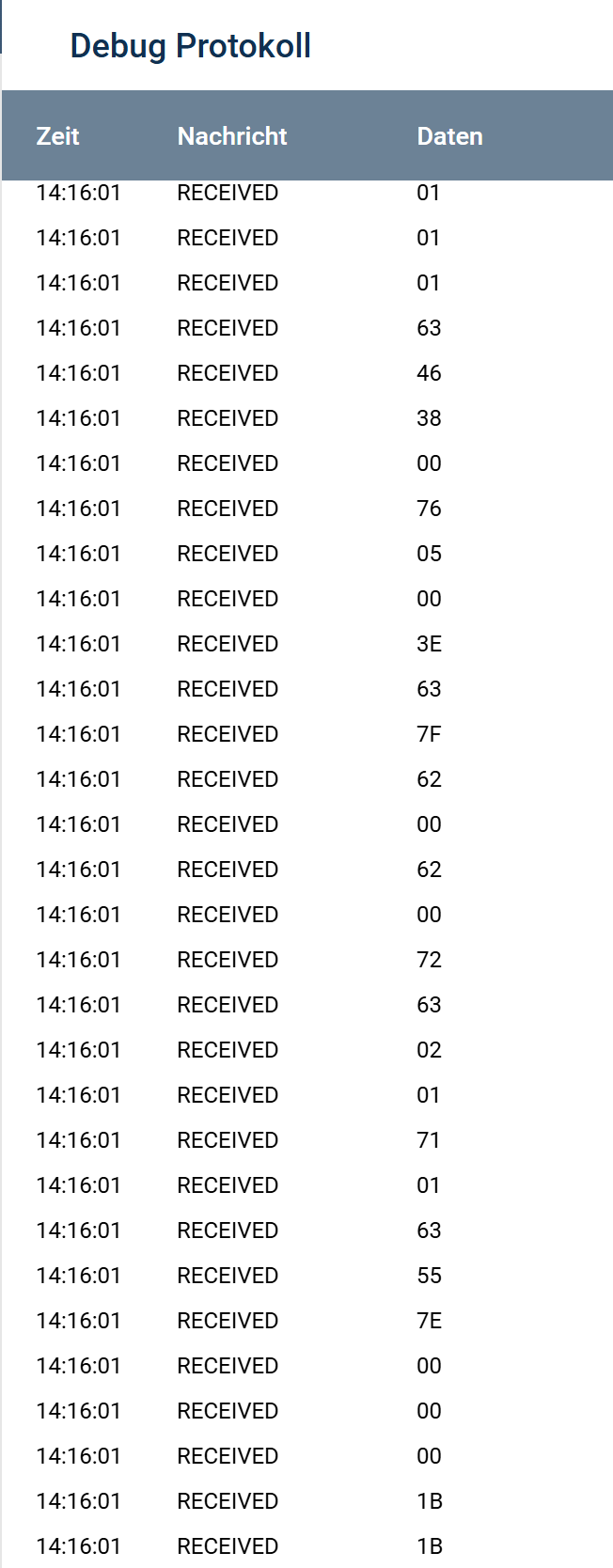

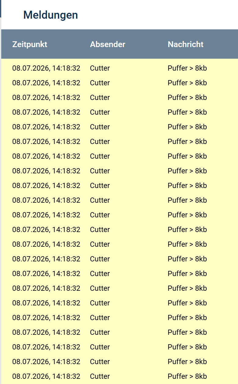

Zum Einen wird jetzt nur noch ein Zeichen pro Zeile übertragen, zum Anderen läuft nach kurzer Zeit der Puffer voll und die Meldung vom Cutter “Puffer > 8kb” und als Letztes noch “SML String not valid” (siehe Bilder).
Da ich keinen blassen Schimmer habe, was nun los ist (ich dachte die Kommunikations wäre standardisiert), bitte ich um Hilfe.

Aus meiner Erfahrung liegt das meist an einer falschen Baudrate oder einem nicht ganz exakt montierten Lesekopf. Grundsätzlich bekommst du ja Daten.
Jürgen
Das kann ich bestätigen. Manche Zähler sind sehr empfindlich, was die Position angeht. Du kannst das relativ leicht kontrollieren, wenn du im Debugmodus am Lesekopf spielst. Die SML-Zähler senden ja in sehr kurzen Intervallen.
Frank
Mahlzeit und danke für die Antworten.
Die Einstelungen sind korrekt (9600 8-N-1) und die Position habe ich mit einer Maske überprüft. Die sitzen auch korrekt…
VG,
J.
wie heißt denn der smarte Zähler? Gibt es dazu eine Bedienungsanleitung?
