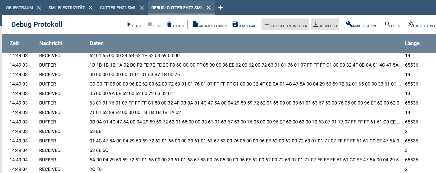

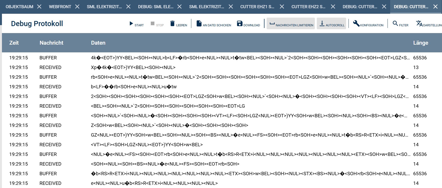

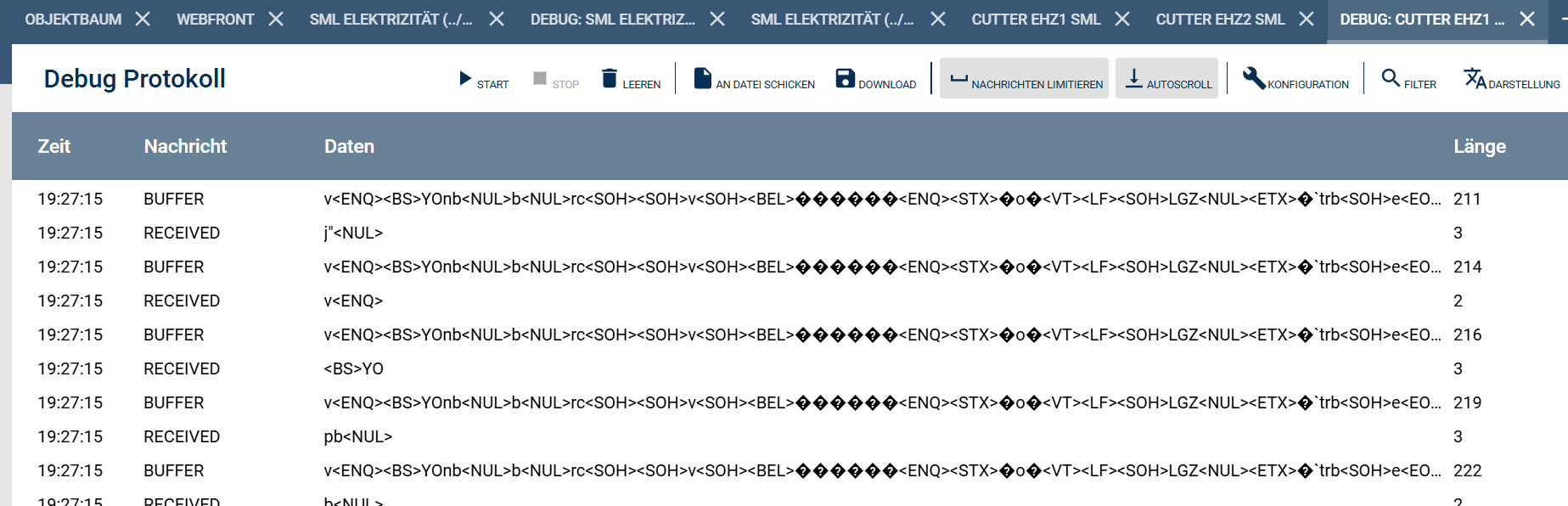

Der Zähler ist seit heute neu und ich habe noch keine Pin. Aber der Cutter erhält bereits Daten siehe Screenshot:
die jedoch in der SML Instanz nicht ankommen und deswegen werden auch wahrscheinlich keine Variablen angelegt. Kann es sein, das die Pin zwingend erforderlich ist damit dein Modul arbeiten kann weil laut Zähler Handbuch sollte ohne Freischaltung ein verkürzter Datensatz gesendet werden. Der Zähler ist ein Landis&Gyr E320-eHZ E320-AE1D.A3A.A0-S2B-S1.
Herzliche Grüße, Stromer
Hallo Stromer,
zu deinem Zähler kann ich leider nichts sagen, da ich den nicht kenne. Beim Cutter filtere die Ausgabe mal nach “send”. Bei deinem bisherigen Zähler kommt vermutlich jede Sekunde ein “send”. Bei deinem neuen Zähler auch? Wenn nicht, dann sind die Daten nicht in Ordnung. Gegebenenfalls passen deine Einstellungen noch nicht. Laut Hersteller muss deine Schnittstelle auf 9600baud, 8N1 eingestellt werden.
Jürgen
Danke fürs Feedback. Die Schnittstelleneinstellungen passen natürlich.
Beim funktionieren Cutter siehts so aus:
Beim Nichtfunktionierenden:
ich würde spontan sagen deutlich unstrukturierter. Mit “send” kommt nichts.
Ich warte mal auf die Pin, ist bereits angefordert.
Vielen Dank und dir einen schönen Abend
stelle mal bitte die Darstellung auf HEX und das Nachrichten-Limit auf 1000. Dann müsste beim Filter “send” beim IO-Zähler etwas kommen. Und das fängt dann immer mit “76” an.
