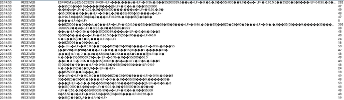

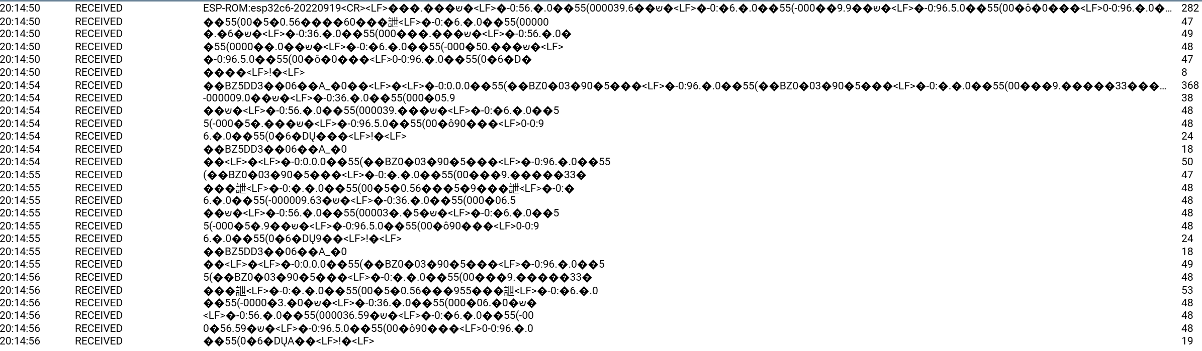

Moin, ich habe den WattWächter Gen2 im Einsatz, bekomme aber nur Matsche über die serielle Schnittstelle. So legt das Modul keine Variablen an. Was mache ich falsch?
Über die Weboberfläche und MQTT kommen die Werte sauber rein.
Der Zähler ist ein eZB Zweirichtungszähler DD3 2R06 ETA - ODZ1.
