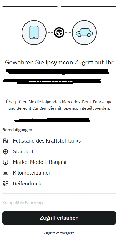

tolles Modul, hat sofort funktioniert. Habe aber noch eine Frage zu den Variablen. Ich habe einen Passat B9 Hybrid eingebunden, Zugriff auf alles erlaubt. In den Statusveriablen habe ich z.b. Türen/Fenster und Sicherheit. Nach dem Abrufen werden einige Variablen gefüllt und auch ein Änderungsdatum eingetragen Bei vielen Variablen steht bei Änderung aber „nie“. Heißt das dann, dass die Variablen nicht unterstützt werden ? Der Status verriegelt/entriegelt wäre interessant, wird aber nicht verändert bzw. angezeigt.
Genau, hier kannst du schauen, was dein Fahrezug unterstützen sollte: Kompatible Fahrzeuge · Produkt · Smartcar
Wenn du hier dein Fahrzeug gefunden hast, kannst du explizit diejenigen Scopes wählen, welche auch Daten liefern. So hast du keine leeren Variablen…
Dieser Status ist bei vielen Fahrzeugen (seitens Smartcar) noch nicht unterstützt, dafür aber die Ansteuerung der Zentralverriegelung.

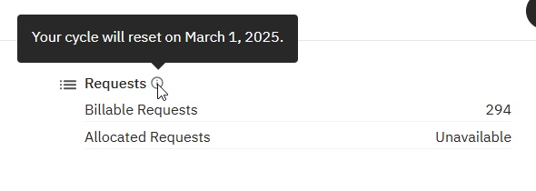

Da ich das Modul aktuell verwende (Dacia Spring) hätte ich eine Frage zu den API Requests. Auf der Seite sehe ich bei Vehicel die Allocated Requests. Das sind 500. Darüber die Billable Requests, die waren gestern bei etwa 40.
Ich frage 4 Endpunkte ab und das sollten, wenn ich es richtig verstanden habe, 4 Requests sein. Das ganze alle 90 Minuten abgefragt, müsste sich das mit 500 pro Monat ausgehen.
Heute waren ein paar Fehler auf der Seite von SmartCar und die Daten konnten nicht angezeigt werden. Aktuell funktioniert es wieder und der Zähler für Billable Requests ist auf 0 obwohl heute schon einige Abfragen gemacht wurden. Ist das jetzt monatlich, täglich oder einfach nur eine Hausnummer?
Eigentlich sollte das monatlich sein, wenn du den Mauszeiger auf den ‚i‘ hälst siehst du das.

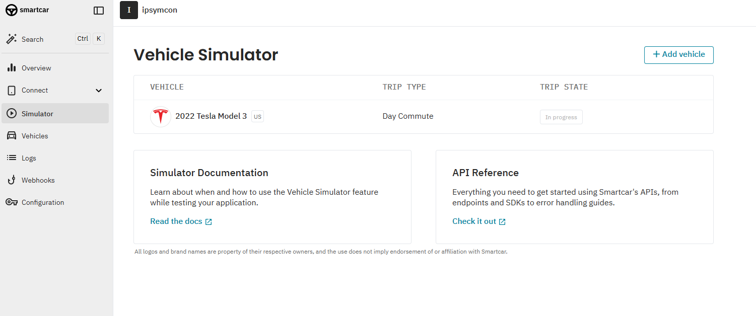

Simulator könnte ich eines simulieren:

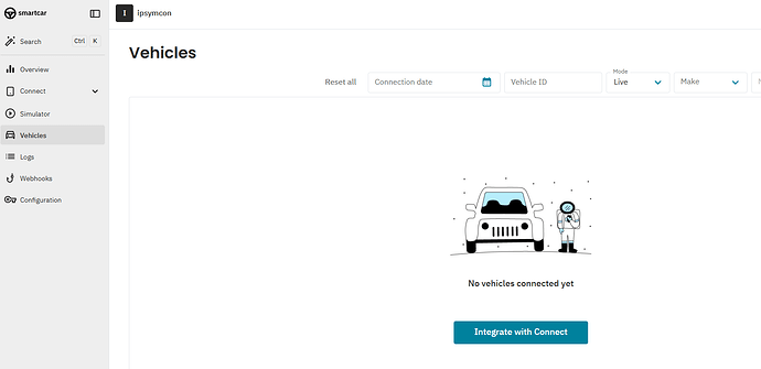

Vehicle steht nur:
wenn ich auf integrate gehe kommt nur eine Seite mit der ich nichts anfangen kann
Nein, ich meinte aus dem IPS Modul. Aus der Instanz den Button „Smartcar verbinden“ verwenden.
Jop, as meinte ich auch im ersten Satz:
Da ist noch das alte drinnen, obwohl bei smartcar schon gelöscht…
Ja genau, du gehst im Modul auf ‚Smartcar verbinden‘, dort meldest du dich mit den Herstellerdaten an und registrierst das Fahrzeug…
Ok, also
zuerst altes Auto bei Smartcar gelöscht inkl. URI (!)
alte Instanz gelöscht bei IPS
neue instanz angelegt und bei smartcar die URI hinerlegt/geändert
dann smartcar verbinden in IPS
und dann erscheint das neue Auto

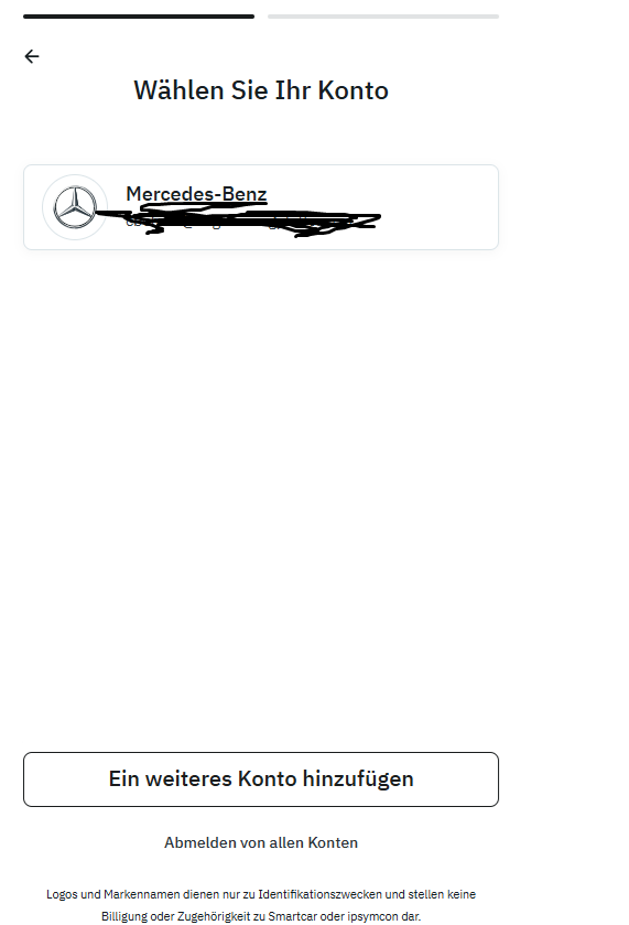

Müsste eigentlich mit ‚Abmelden von allen Konten‘ auch funktionieren :wink:

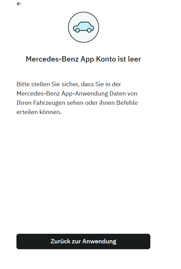

Es hat auch leider nur einmal funktioniert. habe dann scopes geändert nun kommt das:
Update: Jetzt gehts wieder ;( Ohne Änderung. Vielleicht habe ich zu oft rumprobiert in zu kurzer Zeit?
Wo wäre das? Abmelden von allen Konten?
In deinem Post wo du den Konto-Namen durchgestrichen hast…

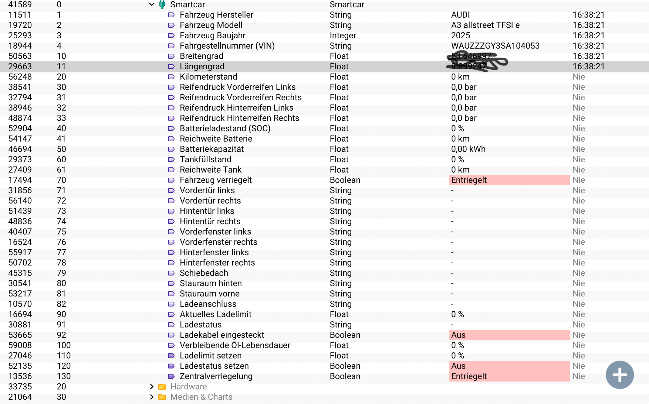

Moin moin,
ich glaube, ich bräuchte doch mal etwas Unterstützung…

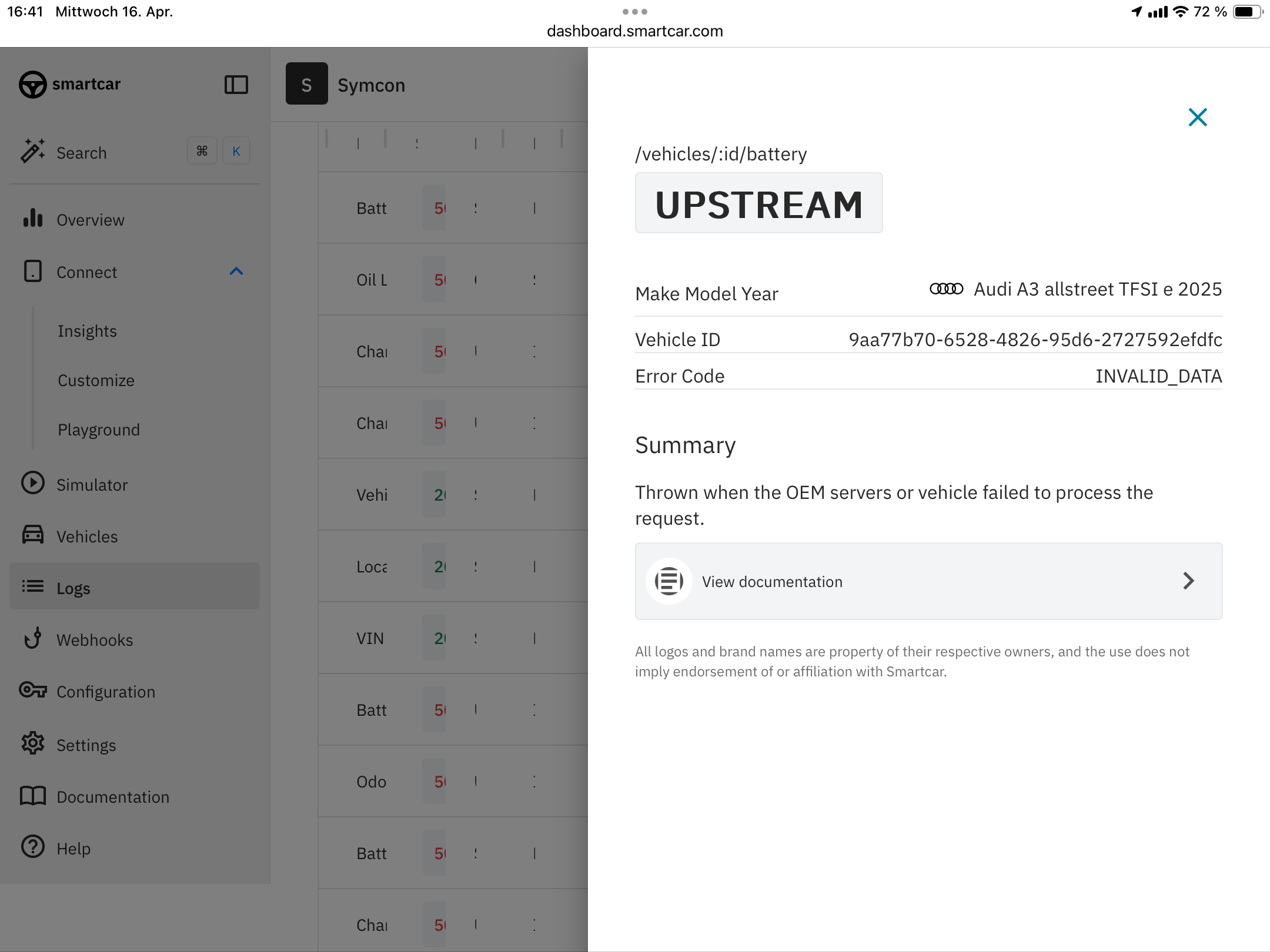

Habe das Auto bei Smartcar abgelegt und die Parameter ins Modul eingegeben. Die Connection ist auch vorhanden und es kommen die Basicdaten vom Auto zurück. Allerdings kommen keine Detaildaten. Sie Bild. Wenn ich mir z.b. im Smartcar Log den Batt Abruf kommt da. „Invalid Data“.
Mach ich da noch nen Fehler, oder gibt es den Audi noch gar nicht und somit auch keine Daten.
Danke für Rückmeldung.
