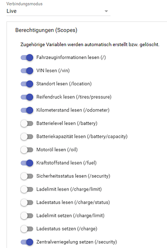

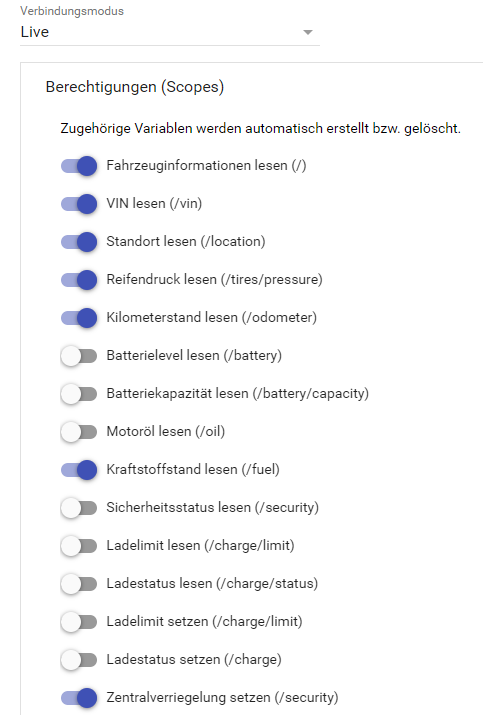

Prüfe hier Kompatible Fahrzeuge · Produkt · Smartcar welche Scopes dein Fahrzeug unterstützt.

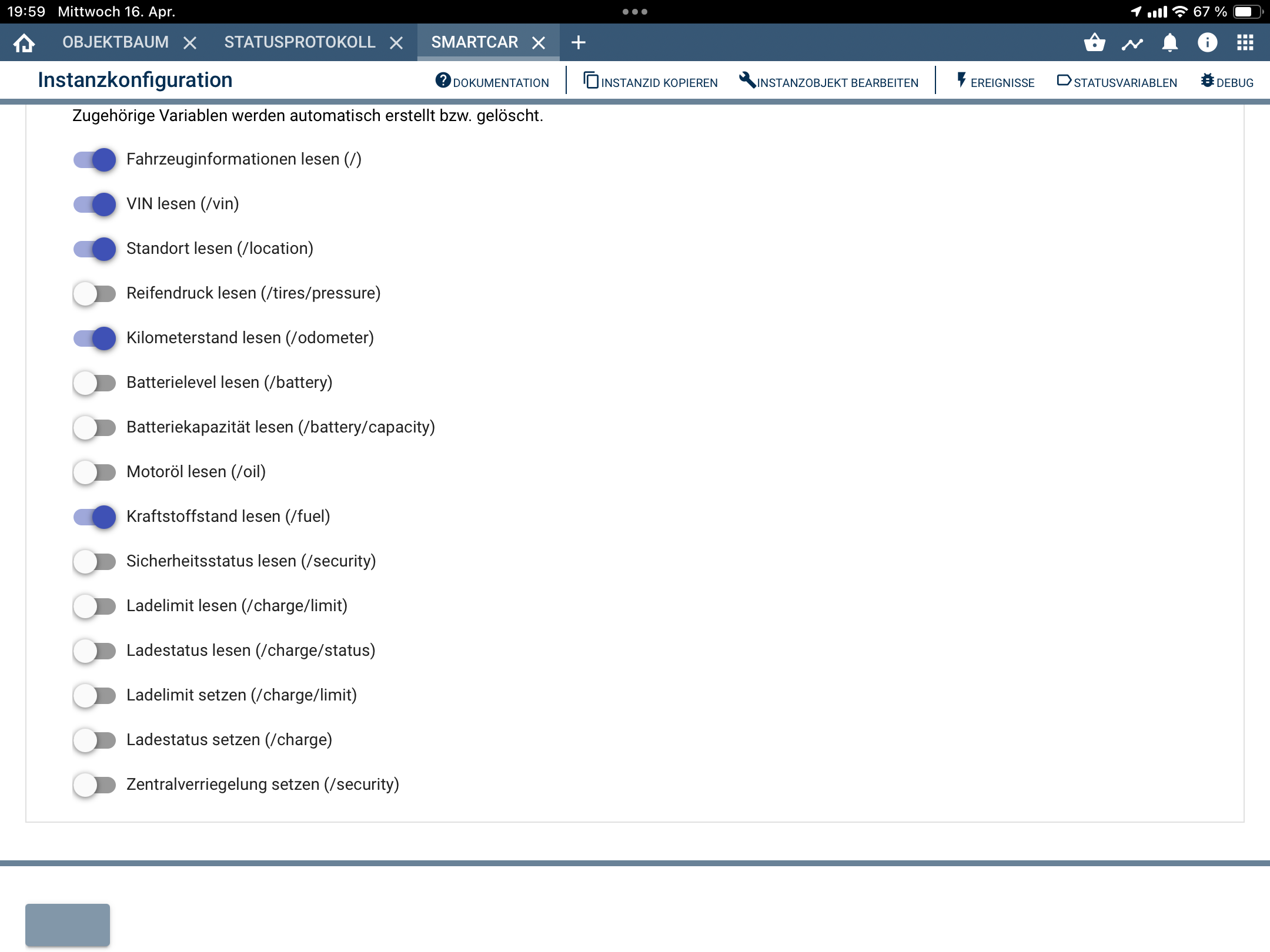

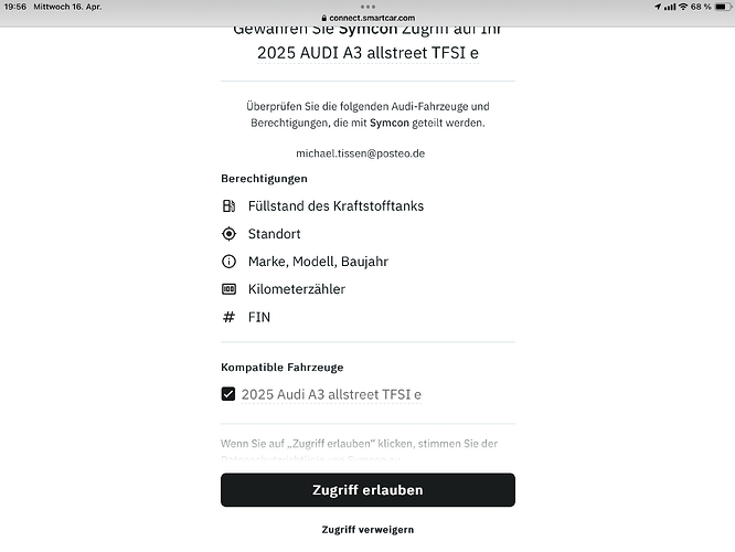

Dann aktiviere hier nur die Scopes, die das Fahrzeug auch unterstützt, alle anderen generieren eine Fehlermeldung. Ich sehe, dass du so ziemlich alles gewählt hast was du wählen kannst, das unterstützen aber nur die wenigsten Fahrzeuge. Unten ist ein Beispiel von einem nicht EV Fahrzeug. Immer wenn du Scopes änderst musst du das bei Smarcar neu registrieren mit dem Button ‚Smartcar verbinden‘

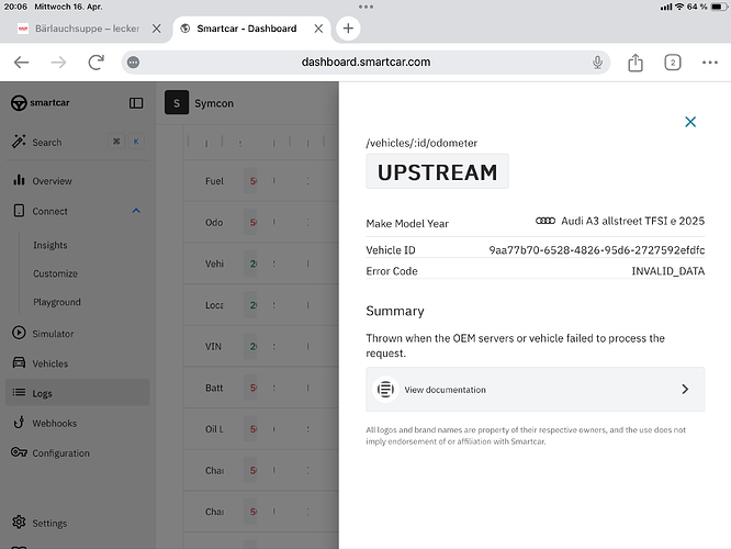

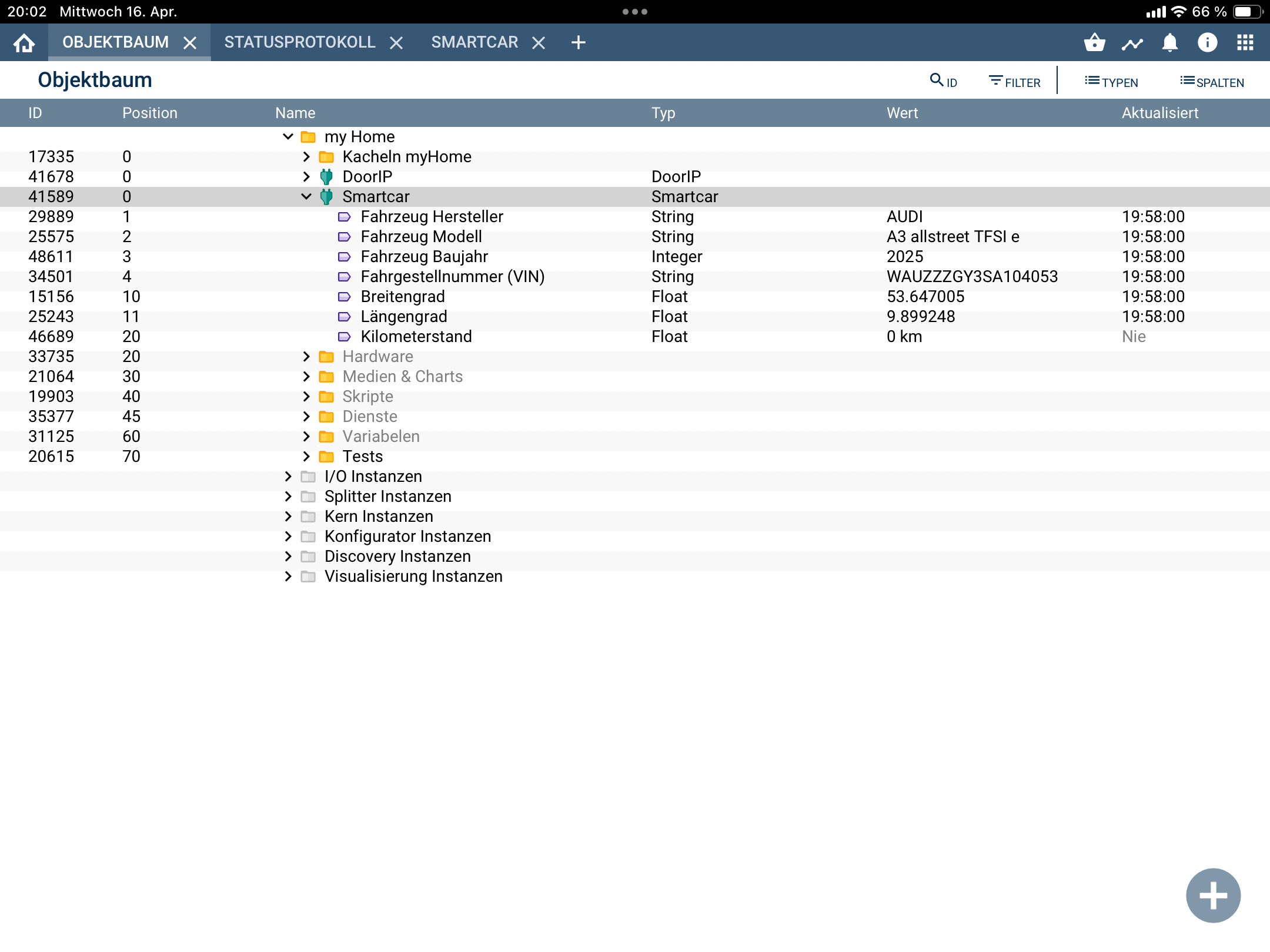

Danke dir für die Rückmeldung…. Habe nun die Scopes auf das min reduziert. Kommt trotzdem nicht mehr als vorher. Vermutlich gibt es den Audi noch nicht. In der Liste ist nur der „2024“ drin und nicht der 25er. ( obwohl er im Abruf dabei ist, Daten sind auch richtig) In den Log kommen immer noch die Fehler.
Heißt wohl abwarten oder?

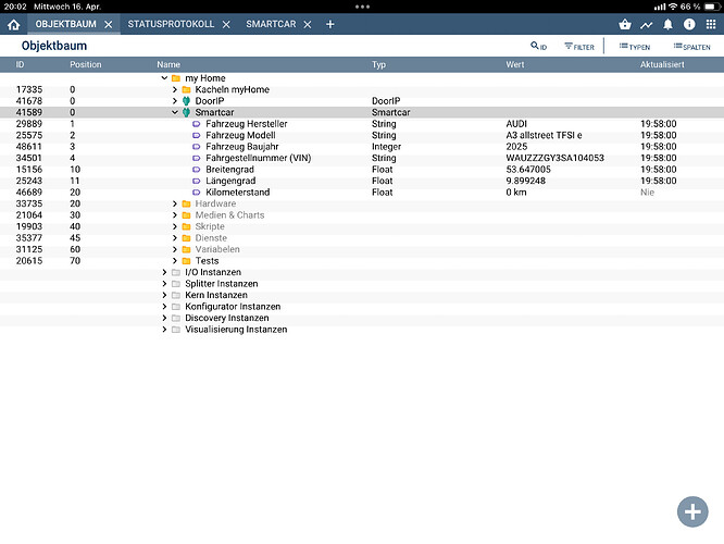

Wenn du den km-Stand raus nimmst kommt dieser Fehler wohl nicht mehr.
Den Rest würde ich mal analog dem 2024 Model testen…
Ja vermutlich schon, aber was soll das Ganze dann noch?
Gruß Michael

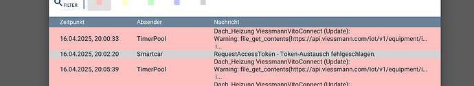

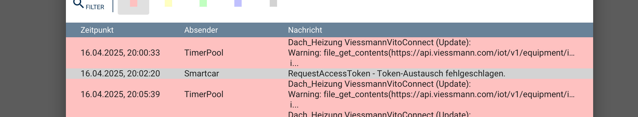

Hier ist doch noch ein Fehler aufgetaucht.
Was hat der zu bedeuten und hat das ggf. mit den fehlenden Daten zu tun?
Gruß Michael
Mit diesem Fehler kämen aber dann gar keine Daten…
Verbinde nochmals mit Smartcar, dann wir auch der Token erneuert.
Schau dir dann den Debug an, ob da weiterhin Fehler kommen betreffs des Token und es Datenaustausches.
In der Tat ist hier Audi nicht so gut eingebunden, nicht mal der SOC scheint dein Modell zu liefern.

Edit: so, gerade neu verbunden und die o.g. Meldung kommt wieder.
Ist die richtige Redirect-URI bei Smartcar eingetragen?
Client-ID und Client-Secret im Konfigurationsformular stimmt mit den Vehicle Information in Smartcar überein?
Bitte genau prüfen.
Wenn ja, mal Debug starten und Fahrzeugdaten abrufen.
Eine Sequenz reicht.
Dann mal Debug zur Verfügung stellen
PS: Sorry, Client-ID und Client-Secret im Konfigurationsformular müssen mit der OAUTH-Konfiguration übereinstimmen, wo auch die Redirect-URI eingetragen wird…

Bei den Scopes sehe ich, dass die Fahrzeugdaten, die VIN und die GPS-Daten kommen.
Kraftstoffstand generiert einen Fehler.
Das ist natürlich sehr dürftig und für dein Fahrzeug nicht brauchbar. Hier wurde wahrscheinlich etwas geändert vom 2024 auf das 2025 Modell.
