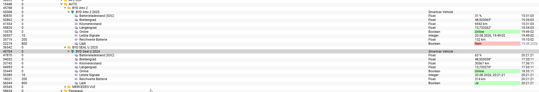

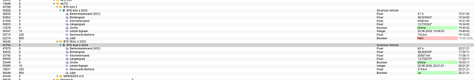

Frage: Warum ist der Sea U (bei dem es Probleme gibt) zwei mal vorhanden? Darf ich einen löschen?
lg
Vermutlich weil du mit 2 Webhhooks auf ein Fahrzeug zielst. Nimm nur den richtigen Webhook, falls du nicht ein zweites Symcon am laufen hast wo der Webhook woanders hinzeigt. Am besten nimmst du immer nur einen Webhook pro Fahrzeug oder noch besser für beide zusammen nur einen Webhook.
Ja natürlich, schaue in der Instanz nach der vehiclenummer und lösche den anderen.
