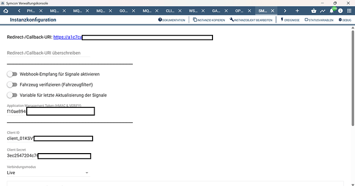

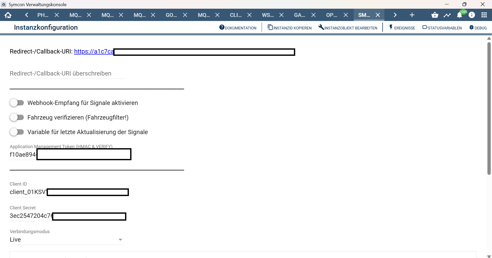

In dieser ergibt sich das Bild der in Github benannten Splitter-Instanz:
Daten wie Client ID und Server sind richtig eingetragen, mehrfach kontrolliert. Callback-URI ist bei SmartCar ebenfalls richtig eingetragen. Die Schalter (Webhook usw) haben keine Auswirkung auf das Ergebnis unten).

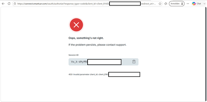

Klicke ich auf die URL, kommt folgendes Bild (direkt nach dem Installieren des Moduls “ok”, dann siehe unten):
Klicke ich dann in Symcon unten auf “MIT SMARTCAR VERBINDEN”, bekomme ich das:

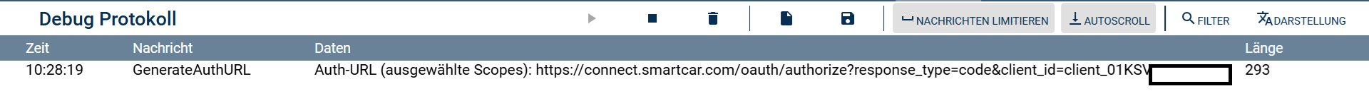

Debug, auch nach mehreren Minuten:

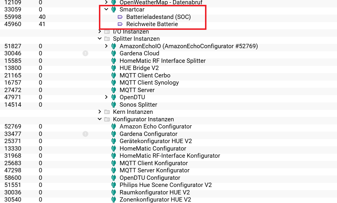

Wenn ich die OEM Timestamps komplett ausschalte verschwinden alle Timestamp variablen. Aber wenn ich sie einschalte erscheinen auch wieder alle.. anstatt dass nur die erscheinen, für die auch die zugehörigen Signale aktiv sind.
