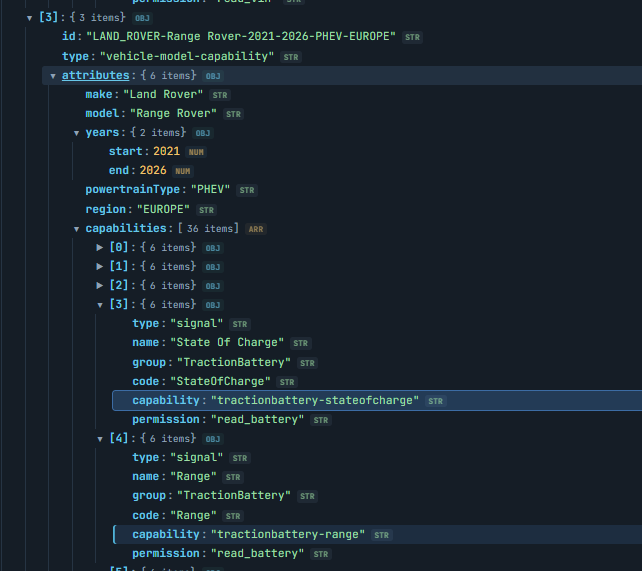

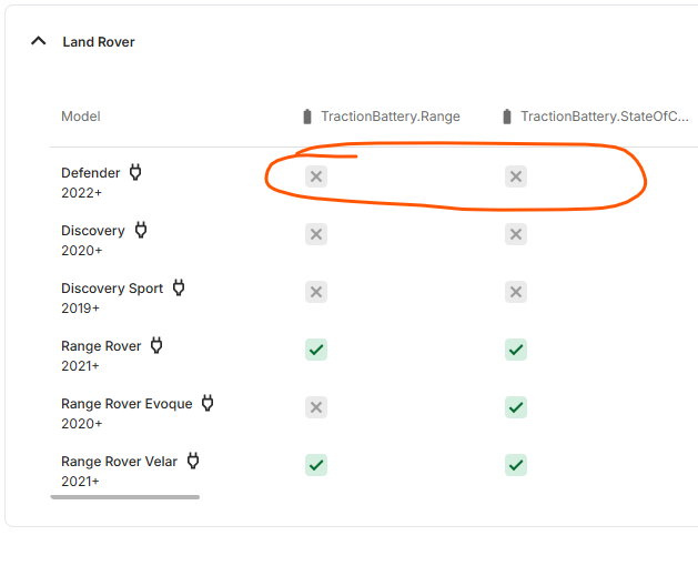

Habe mir dann mit aktivem Debug in der Instanz die Kompatibilitätsliste neu geladen. Beim durchschauen des JSON habe ich dann gesehen, dass die Attribute TractionBattery.Range und TractionBattery.StateOfCharge beim Defender als nicht aktiv hinterlegt sind.
Die Werte werden mir in SmartCar allerdings angezeigt
Somit gehe ich aktuell davon aus, dass es an der Kompatibilitätsliste liegt.
Gibt es eine Möglichkeit die Liste manuell zu erweitern, da sie zB beim Range Rover hinterlegt sind? Ich werde auch eine Anfrage bei SmartCar stellen. Wäre halt schön, wenn man Attribute manuel hinzufügen könnte.
In der alten API kamen die Werte. Und da sie in SmartCar weiterhin sichtbar und aktuallisert werden, war ich nicht davon ausgegangen, dass diese ggf in der Kompatibilitätsliste, welche zum filtern verwendet wird, nicht gelistet sind

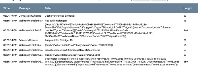

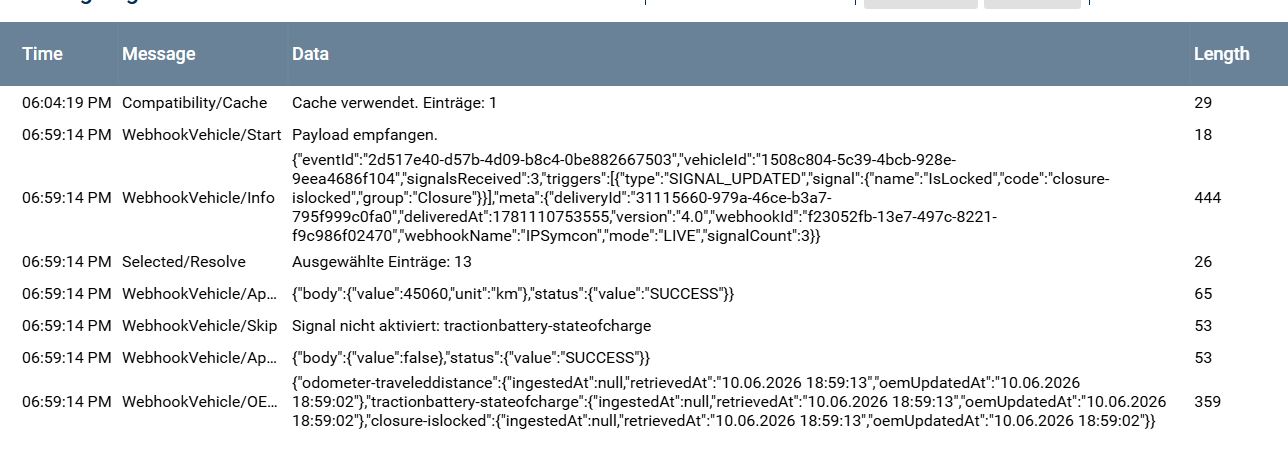

Woher und wie hast du diesen Log-Auszug geholt? Interessant…
Ist das der Webhook Request Log? Der sieht bei mir anders aus. Würdest du mir mal aufzeigen, wie du den geholt hast, ev mit Darsellung der Kopfzeilen? Den konnte ich nie so detailliert darstellen.

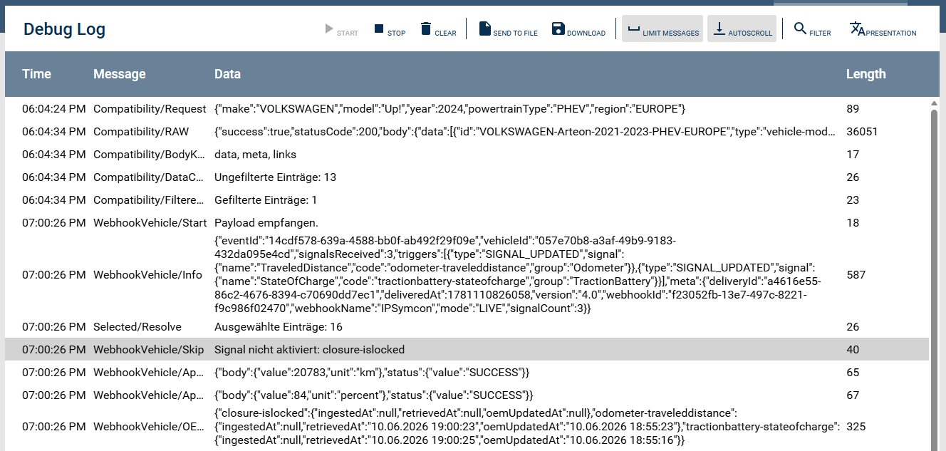

Das sehe ich im Debug der Instanz. Dort wird angezeigt, dass das Signal tractionbattery-stateofcharge nicht aktiviert ist - weil es eben ausgefiltert ist über die Kompatibilitätsliste.
Ähnlich gelagert ist das beim VW eUp mit dem Signal closure-islocked
Das ist nur der Json aus dem Debug beim Abfragen der Kompatibilitätsliste. Habe diesen in einem JSON Viewer geöffnet :slight_smile:

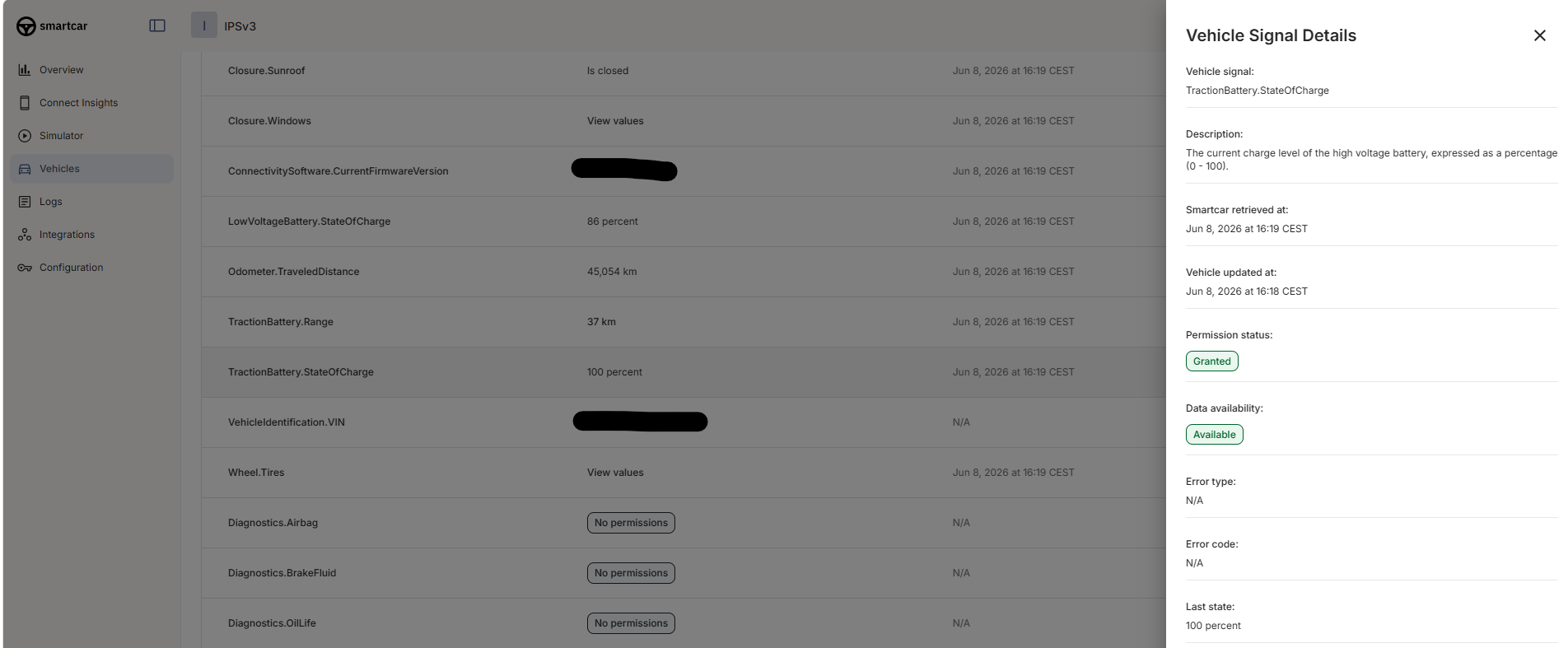

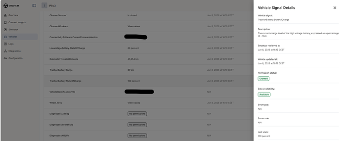

Das ist in Smartcar, wenn Du auf die Übersicht der Fahrzeuge gehst und dort das Fahrzeug auswählst. Dann siehst Du alle aktiven Signale und mit einem Klick auf ein Signal, öffnet sich das Seitenfenster mit weiteren Details.
Für mich schaut es klar nach einem Filter Problem durch eine fehlerhafte Kompatibilitätsliste aus.
Ach so, dachte das hattest du aus dem Smartcar-Dashboard, kenne diesen Viewer (bisher) nicht :joy:
Das schaut bei mir anders aus, wenn ich das Fahrzeug öffne dann habe ich den Menupunkt ‘Request Logs’, welcher bei mir leer ist und den Punkt ‘Webhooks’, welcher bei mir anders dargestellt wird. Aber egal…

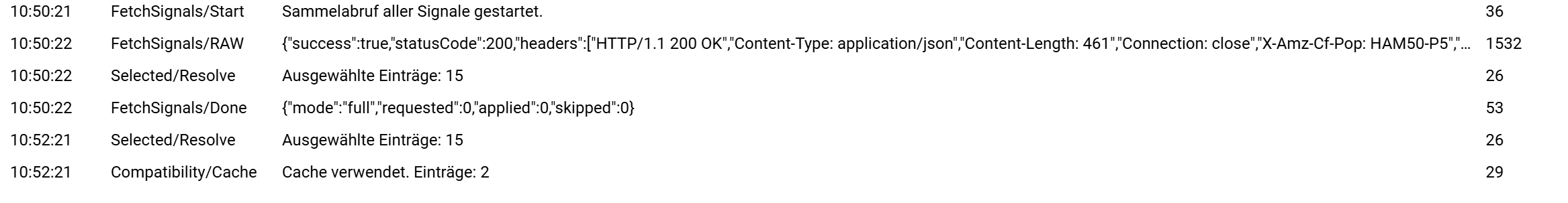

musste vehicles 3 mal löschen, obwohl immer nur eines angezeigt wurde. scheint wohl ein bug in smartcar zu sein. Modul gelöscht und neu installuert, webhook erfolgreich, signals sind da, fahrzeug ist da. beim erzeugen hat er einen weiteren eintrag unter root mit name 0 zusätzlich erzeugt mit fehler kennzeichnung. Passat eintrag ist ok, aber es kommen keine daten . so sieht das im debug aus
mein fehler: hatte nicht gesehen, dass das neu erzeugte fahrzeug keine subscription auf den webhook hatte. jetzt kommen die Daten - vielen Dank
