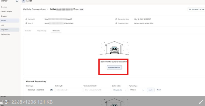

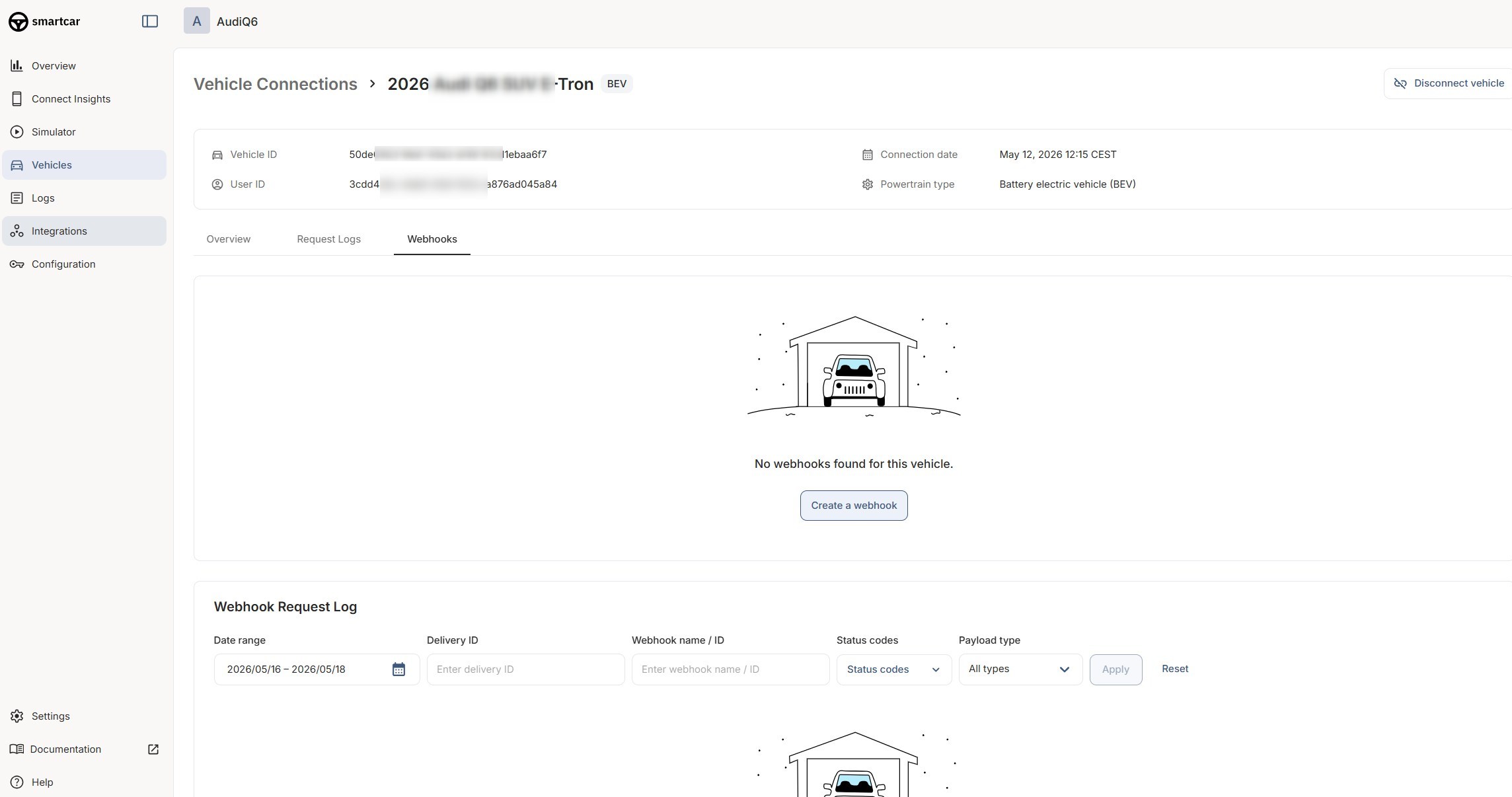

Okay, in meine Augen habe ich in IPS den Webhook drin stehen, aber auf der Smartcar seite irgendwie doch nicht…?!
Genau, jetzt musst du einen Webhook erstellen und diesen den Fahrezugen zuordnen, danach werden dir die Daten brühwarm ins modul geliefert…

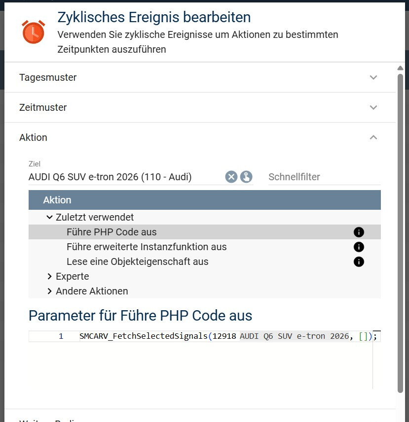

uii…kriege ich irgendwie nicht hin. Was spricht denn dagegen das Script alle 15min aufzurufen (das würde mir alle 15min reichen):
Dein API-Call-Verschleiss.

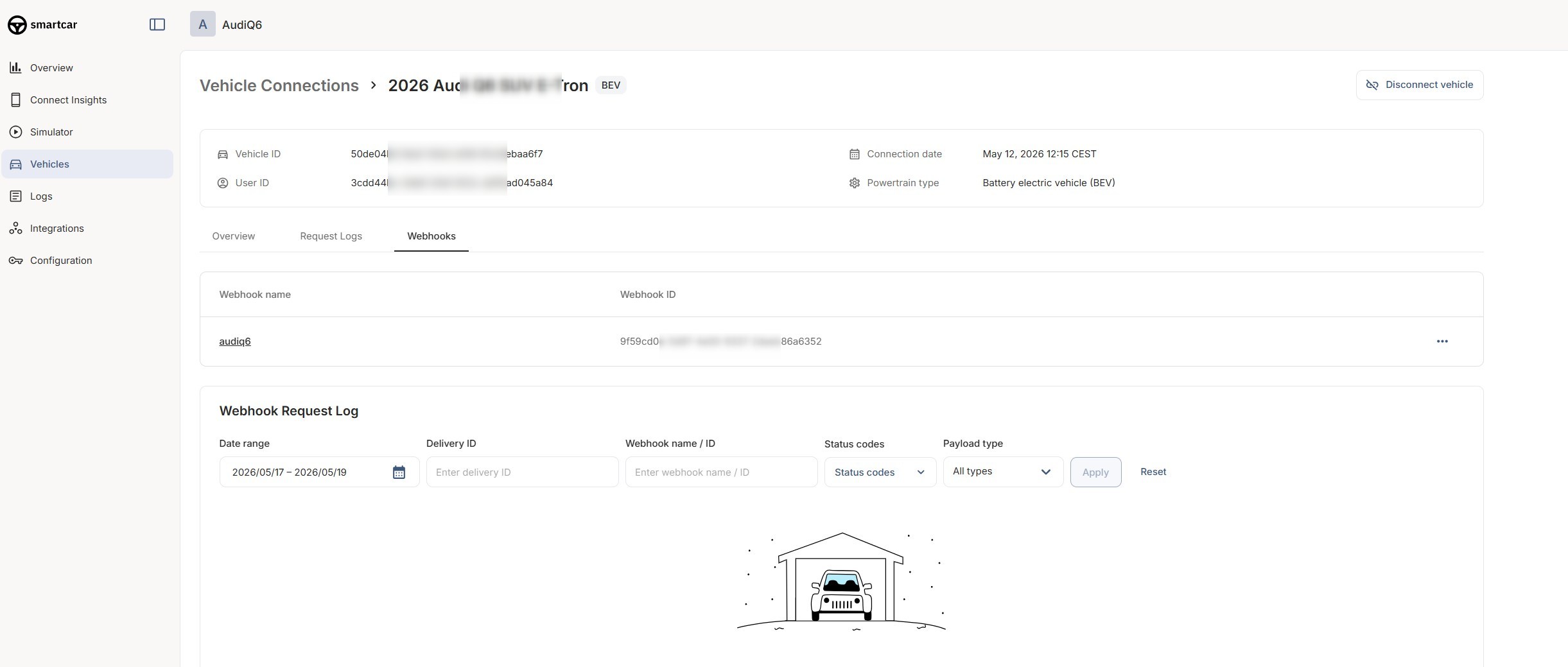

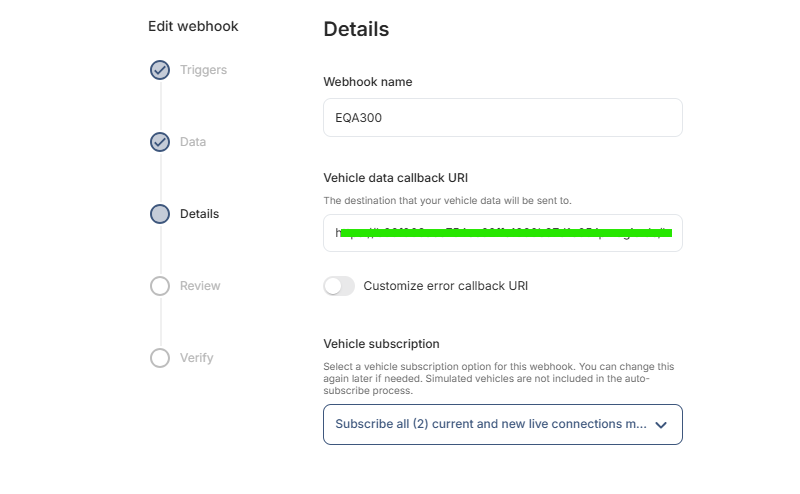

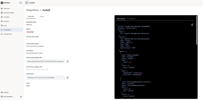

Wenn du schon einen Webhook hast, dann editieren

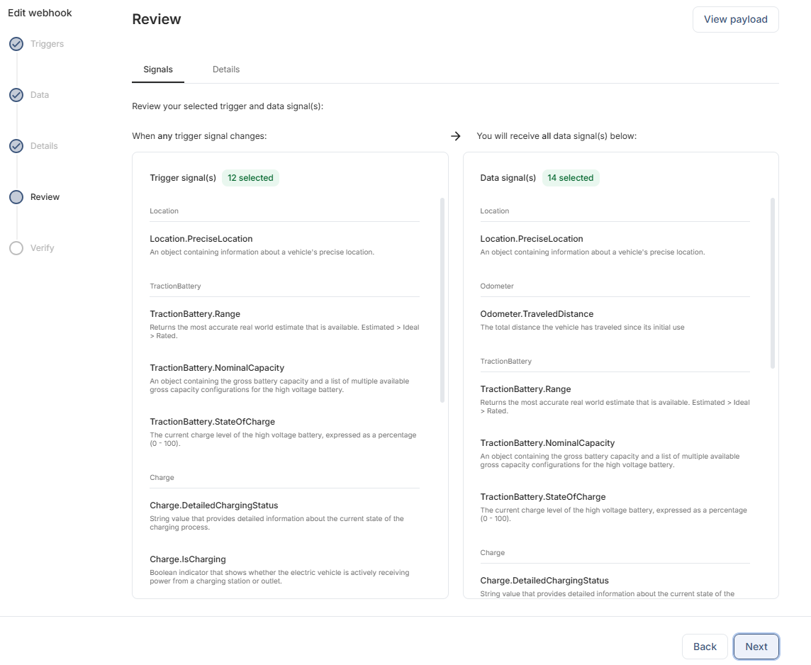

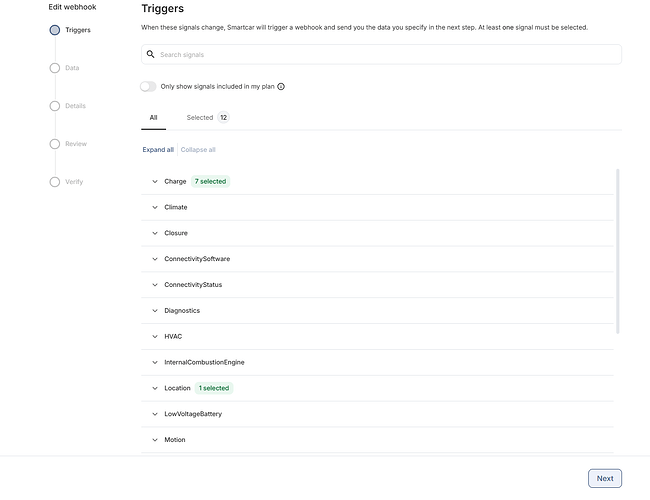

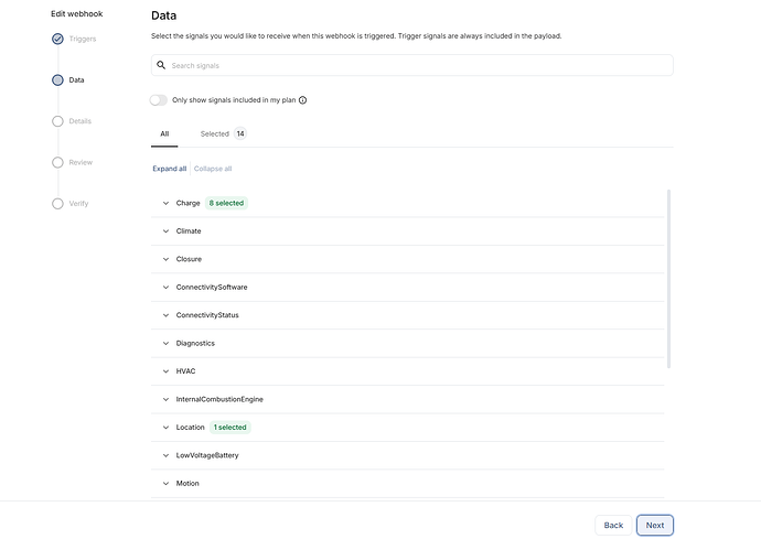

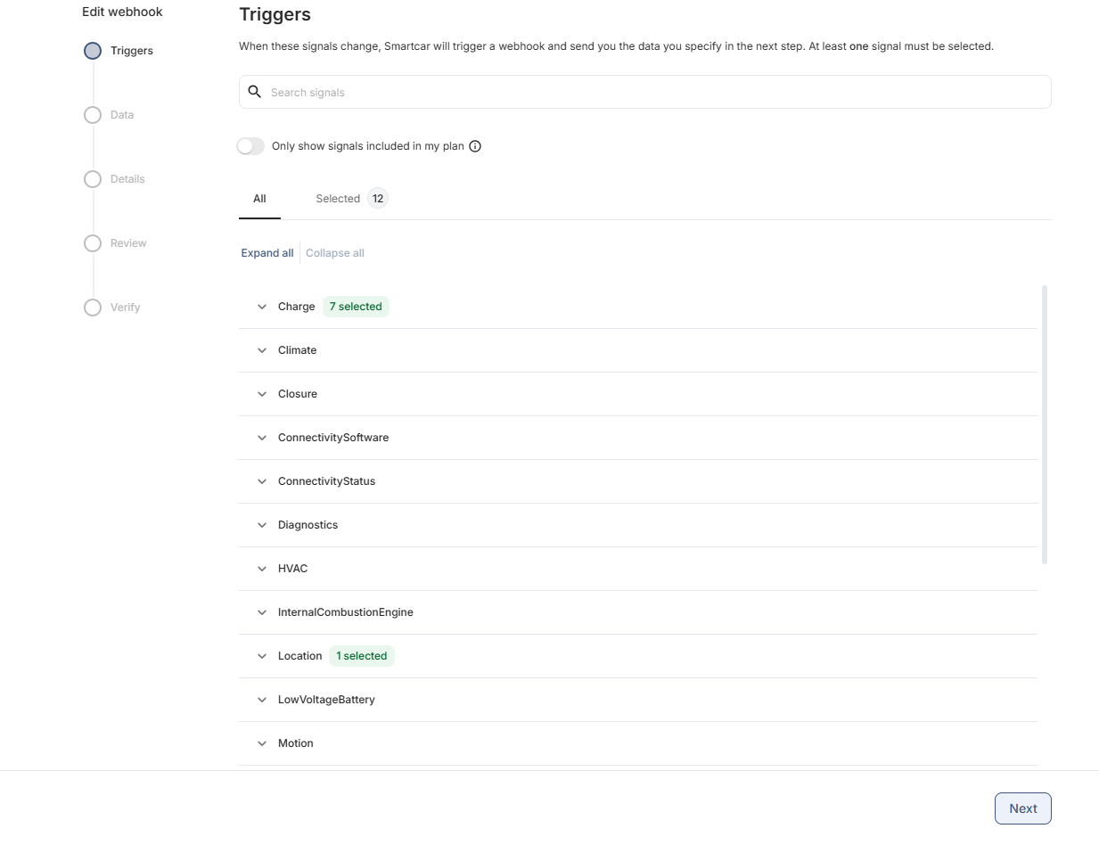

Dann die Trigger auswählen, wähle diejeneige, welche dir das Modul in der Fahrzeuginstanz anzeigt.

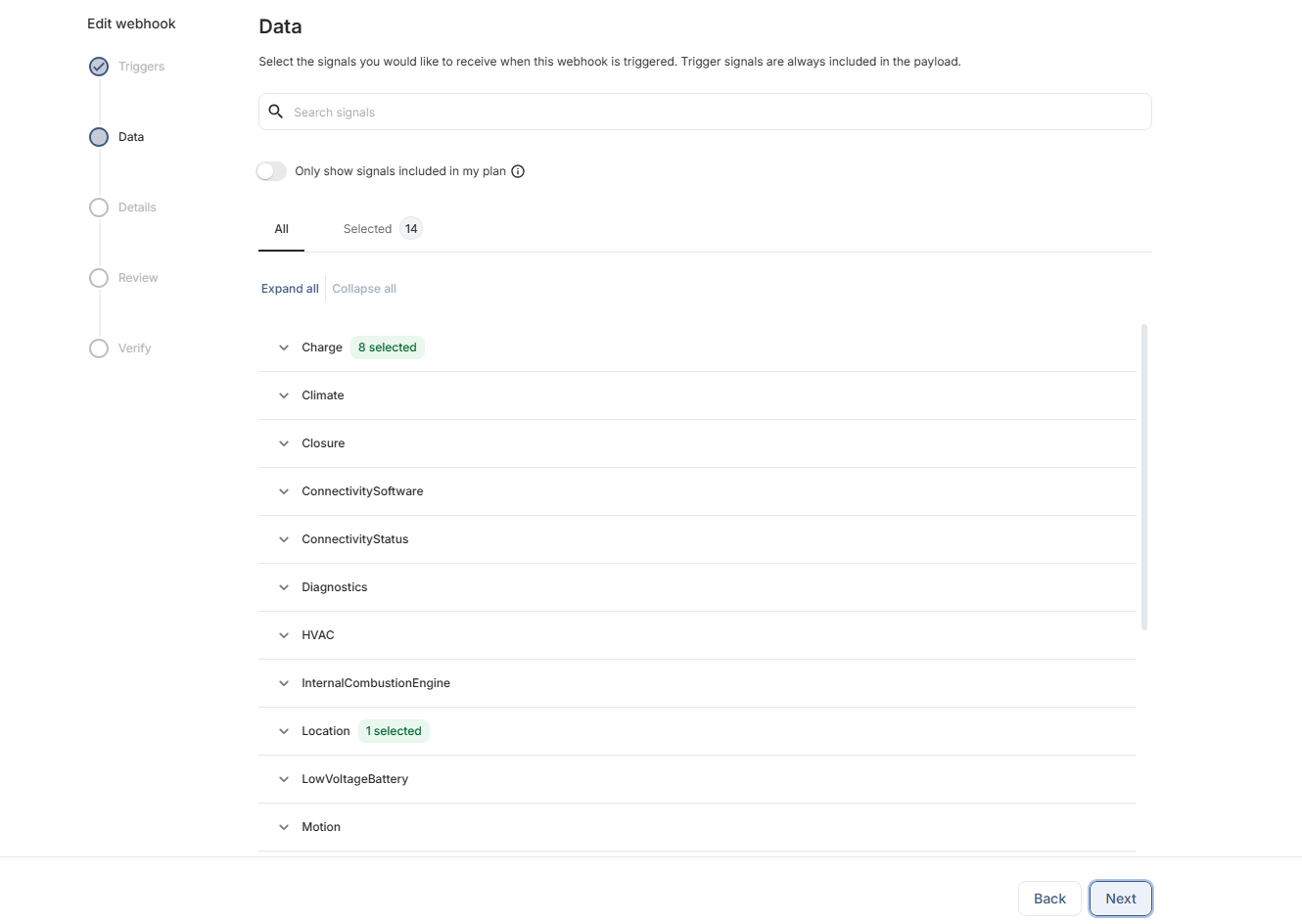

Wähle die Datenpunkte. Auch hier bringt es nichts, mehr als diejenigen zu wählen, welche dir das Modul anzeigt.

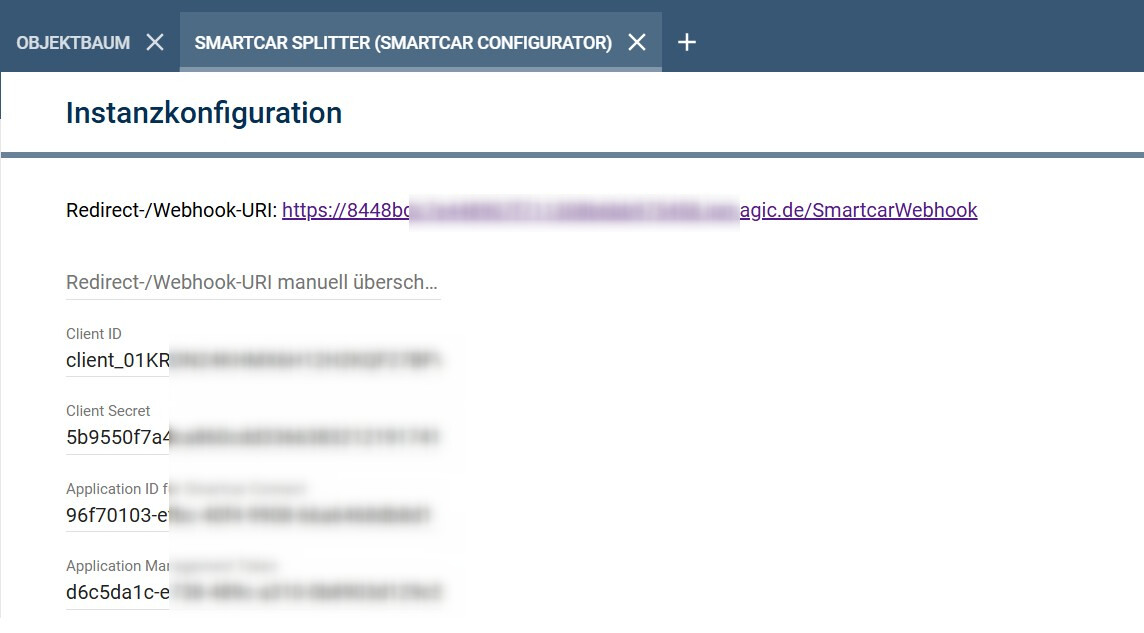

Hier den Webhook wählen, welchen dir die Splitter-Instanz anzeigt. Am besten supbscriptst du gleich auf dein Fahrzeug.

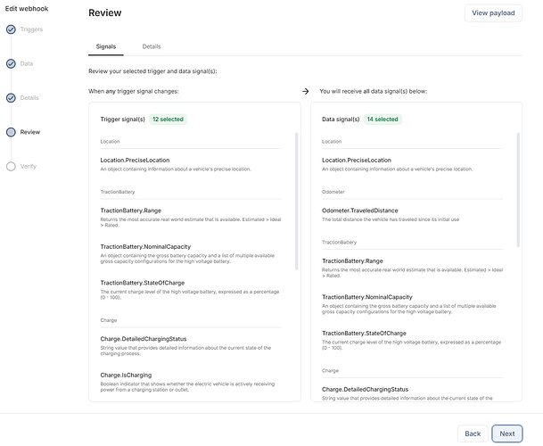

Dann kommt die Übersicht was du alles gewählt hast

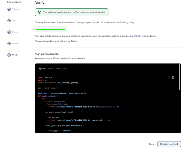

Dann aktualisierst oder erstellst den Webhook
Dann kommt eien Bestätigung, fertig..
Von da an kommen die Daten, wenn diese sich ändern. Keine unnötigen Abfragen welche allenfalls dein API-Call-Volumen aufbrauchen.

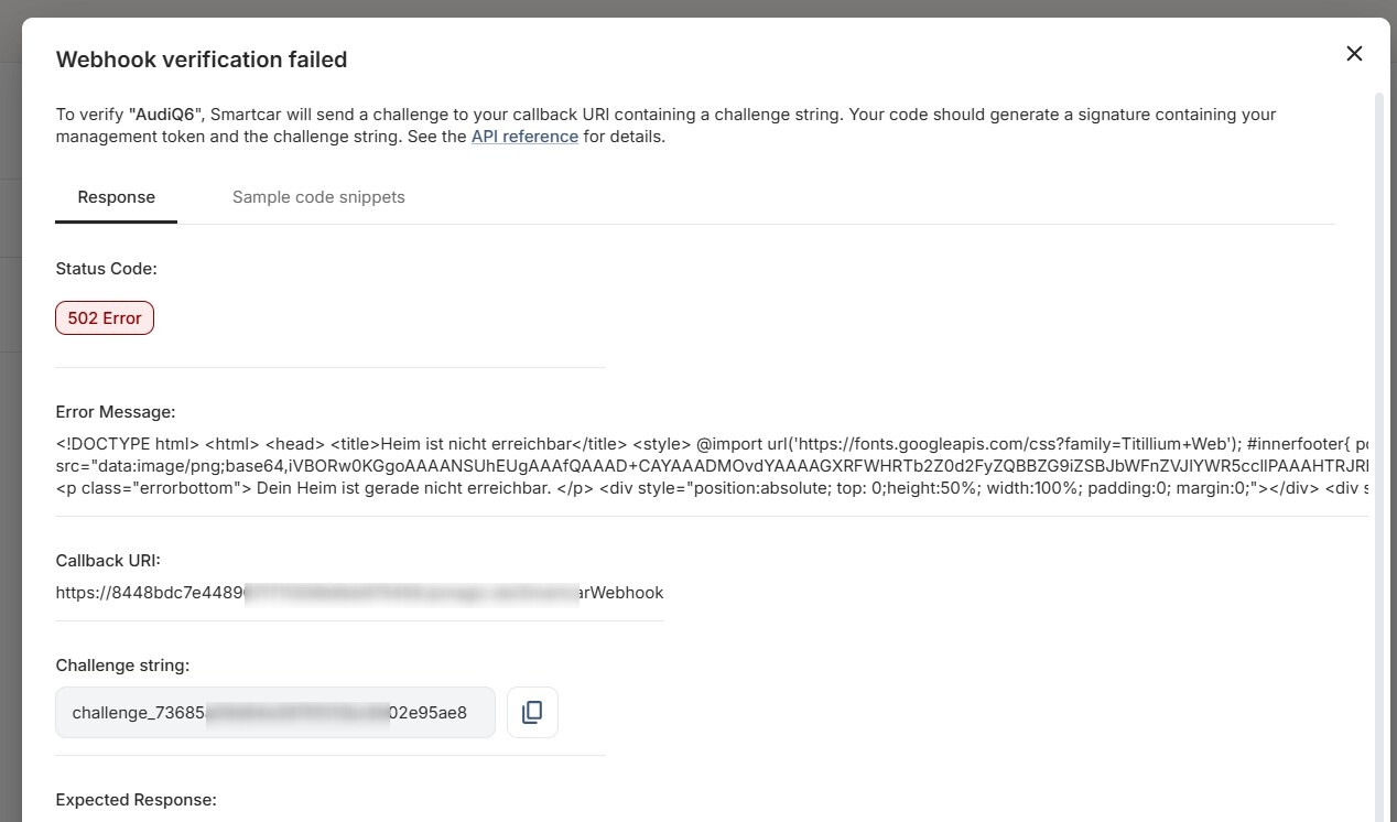

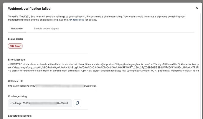

So hatte ich es auch gemacht, bekomme dann nur einen Fehler.. Habe aktuell aber nur den kostenlosen Plan:
Hast du dein Connect aktiv und verbunden? Aktive Symcon Subsciption?
Subsciption ist seit ein paar Tagen abgelaufen….
Dann wird das nichts… da funktioniert ja deine IP-Magic url nicht…
Kannst auch einen Cloudflare Tunnel einrichten….

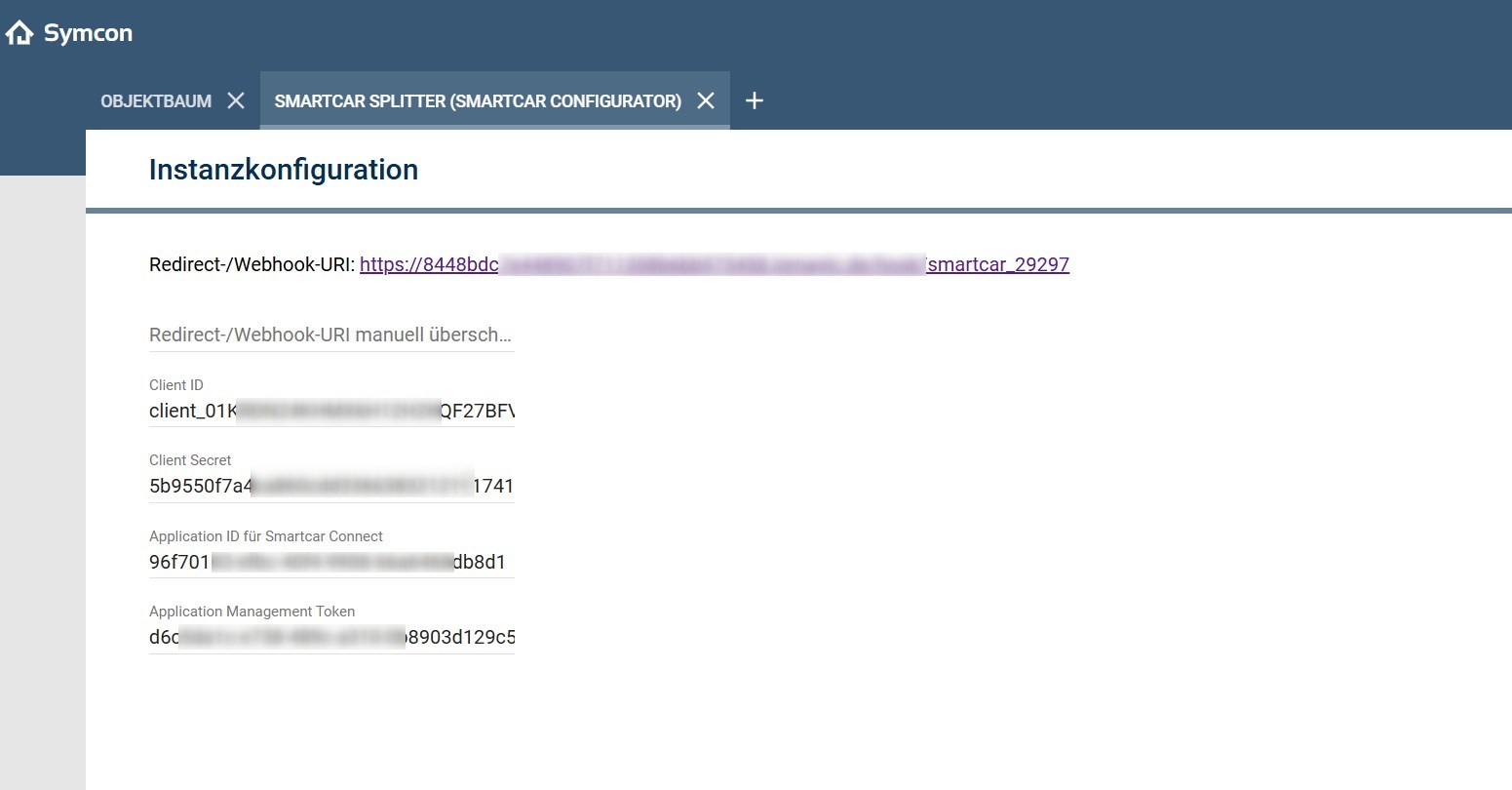

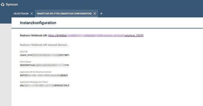

Diese URL kannst du im Splitter konfigurieren..

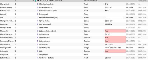

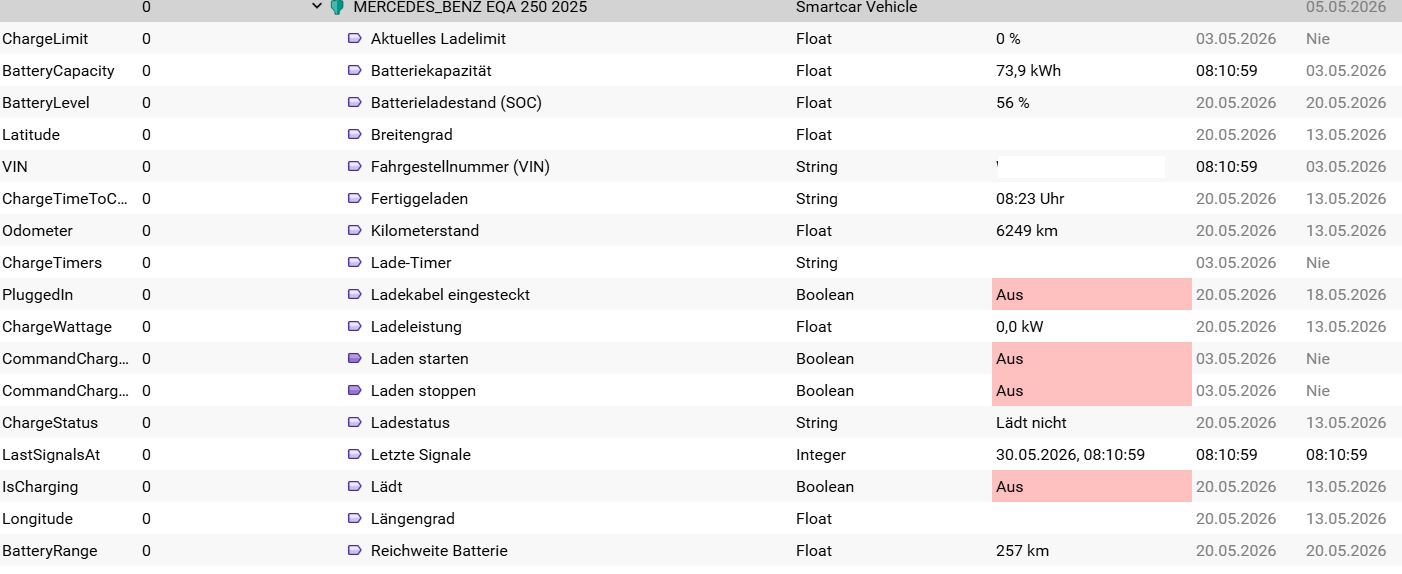

ich bekomme für mein EQA seit dem 20.05 keine Werte mehr per WebHook.
Hast Du die gleichen Probleme?
Wenn ich im Modul „Aktivierte Signale abrufen“ anklicke, bekomme ich nur diese Werte übermittelt:
Ich nutze die aktuelle Version 4.2 vom Modul Smartcar.

Nein, ev. die Signale neu bei Smartcar registrieren?
Webhook erreichbar?
Ich habe die Signale neu registriert.
Wie erkenne ich das der WebHook erreichbar ist?
Denn unter Kerninstanzen ist eingetragen, mehr kann man dort aber ja nicht machen.

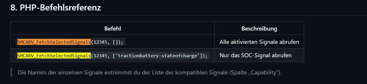

Bei mir wird der Ladestatus nicht aktualisiert. NUR wenn ich manuell im Modul auf „Aktivierte Signale abrufen“ klicke…
Was mache ich falsch?
lg
Ist das entsprechende Signal im Webhook bei Smartcar aktiviert? und es kommt nur dieses nicht? Dann könnte es sich um ein temporäres Problem bei Smartcar handeln.

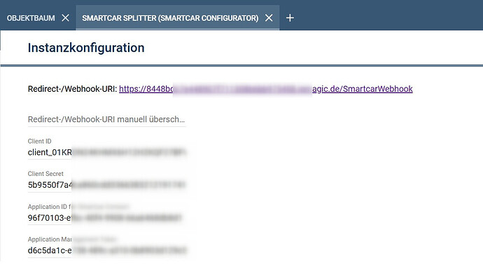

Der URL im Splitter muss auf deinen Webhokk zeigen. Diesen kannst du im Browser eingeben, dann sollte die Bestätigungsseite angezeigt werden

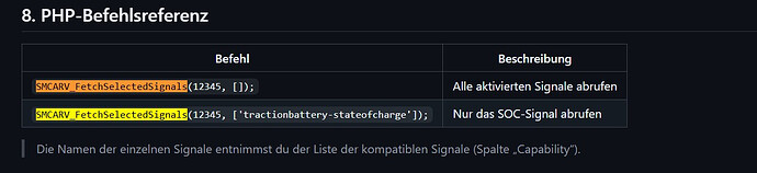

Habe auf das neue Modul (Beta) und die neue API umgestellt. Nun wird mit SOC aber nicht mehr nach IP Symcon übertragen - er ist auch gar nicht in der Instanz angezeigt, obwohl er mir bei Smartcar angezeigt wird.
Wie bekomme ich diese Werte nun wieder nach IP Symcon?
