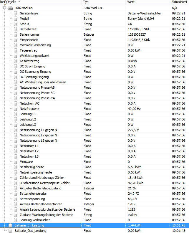

Mir geht es um den „Total Pac : -1.460kW“
Den Wert finde ich nicht im Modbus.

wie kann ich den Tagesertrag der PV-Erzeugung auslesen - auf der Weboberfläche des WR ist der verfügbar jedoch finde ich den Wert nicht in den Variablen bzw in der mit Tagesertrag bezeichneten Varianblen steht immer „0“
Der Wert wäre für die Berechnung des täglichen und jährlichen Eigenverbrauchs notwendig.

Der Fehler kommt auch für SMA_Consumer_power. Ist das Benamungsproblem? Unter den Statusvariablen in der Instanz heisst die Variable SMAModbus_AC_active_power_across_all_phases bzw. SMAModbus_Consumer_power
„Gerät auslesen“ oder „Werte auslesen“ brachte keine Änderung.
