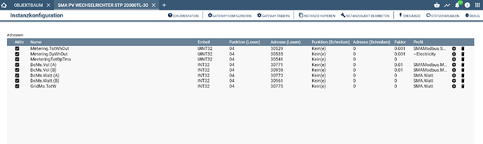

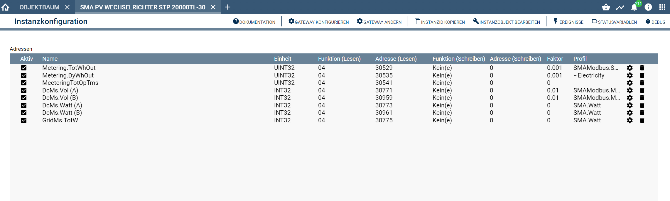

Vielleicht hilft es dir weiter, ich nutze nicht das Modul, sondern die Instanz „ModBus Gerät“. Darüber lese ich folgende Werte aus:
Die Gesamtleistung steht bei meinem STP 20000TL-30 in GridMs.TotW.

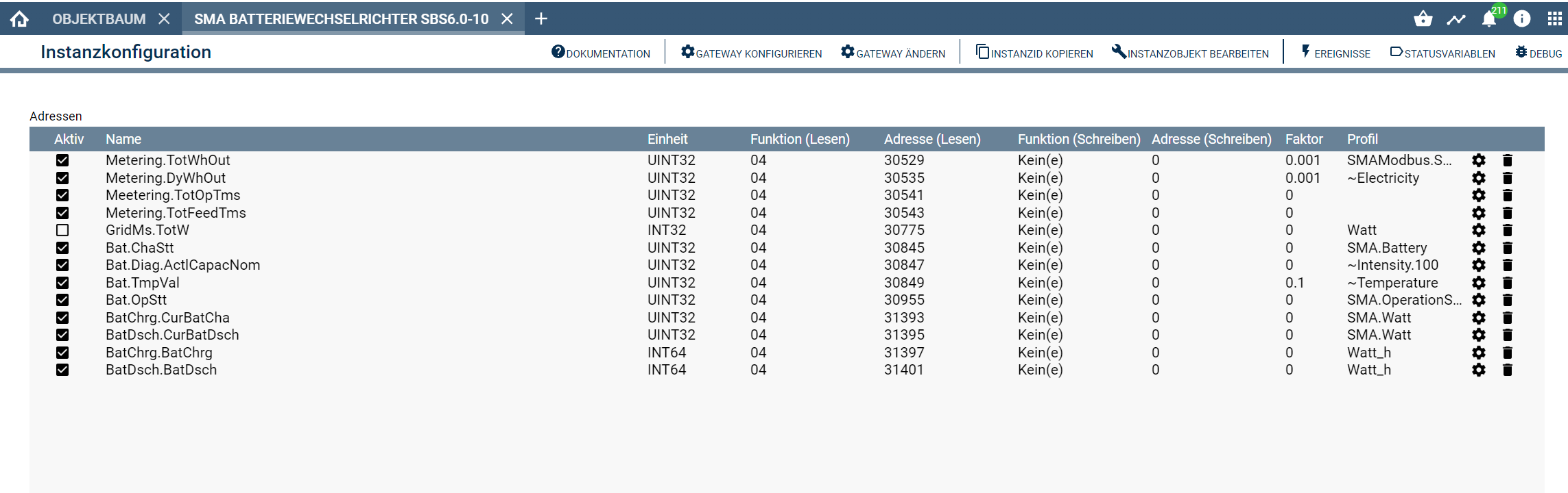

Den Batteriewechselrichter lese ich analog aus:

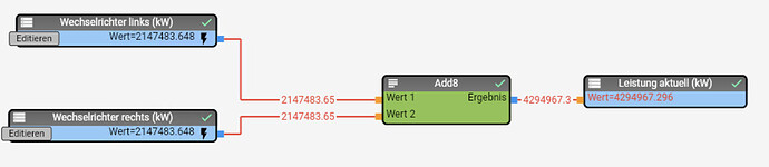

Hallo zusammen, ich habe mal eine Frage. Ich bekomme Fehlerhafte Werte und weiß gerade nicht wo ich anfangen soll. Weiß nicht ob die Fehlerhaften Werte der Wechselrichter/Homemanager, vom Bus, vom Modul oder woher auch immer kommt.
Bei den werten, die vom Wechselrichter kommen sind fast alle korrekt - aber fast jeden Tag kommen solche Phantasiewerte dazwischen:

Habt ihr das auch - und wenn ja, wie habt ihr das gelöst?
Danke für eure Mühen.

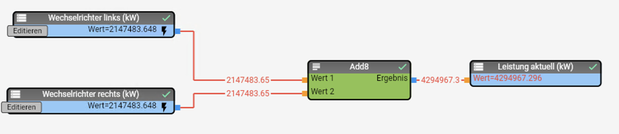

Danke Rainer. Die Werte sind also NaN - das erklärt auch, warum ich immer die selbe Zahl habe.
Ich habe mal geschaut - ich habe das mit dem Logikplan gemacht - ich nehme mal das als Beispiel, da es noch das einfachste ist - die für Stromverbrauch usw. sind komplexer - aber wenn ich es hier verstanden habe, hoffe ich das ich es auch auf die anderen übertragen kann:
Ich würde nun bei den linken beiden variablen eine Möglichkeit einbauen, die prüft ob der Wert 2147483.648 ist - wenn ja, dann soll einfach nichts passieren (die Leistungsvariable rechts soll einfach ihren Wert erhalten) - ist der Wert anders, dann soll entsprechend die Leistungsvariabel rechts angepasst werden.
Könnt ihr mir helfen?
Danke.
