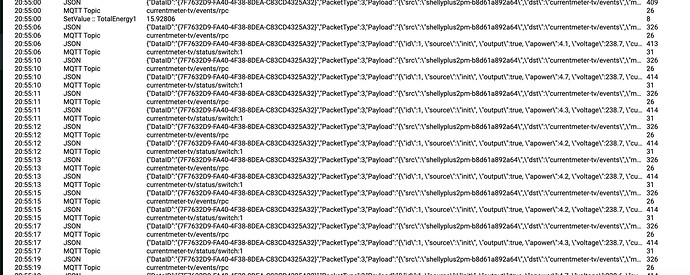

Es ist leider immer noch so, dass kaum Werte die rein kommen in Variablen geschrieben werden. Zuverlässig funktioniert das nur für TotalEnergie.
LG baba
Kannst du es nochmal testen?
Und bitte poste Debugs als Text, dann kann man mehr damit anfangen.
