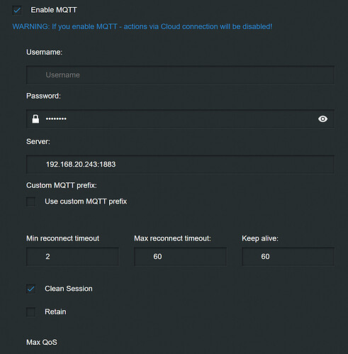

Vielleicht kann mir jemand helfen. Ich habe einen Shelly1 installiert, er funktioniert wunderbar. Jetzt wollte ich ihn in Symcon integrieren…
MQTT-Server ist aktiv:
Hier stand vorher der Port 1024, habe ich geändert.
Den shelly habe ich konfiguriert:
Username/Passwort habe ich freigelassen.
Über das Shelly-Modul habe ich meinen Shelly hinzugefügt, leider bekomme ich keine Daten.
Er wird permanent offline angezeigt und An/Aus wechsel werden dementsprechend auch nicht registriert.
Wo liegt mein Fehler?
Edit:
Habe meinen Fehler gefunden… Ich musste den Shelly neustarten :slight_smile:
