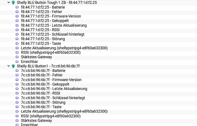

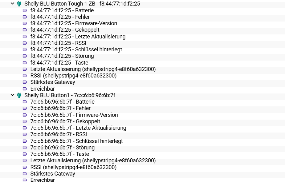

Hier im Baum:
und die angelegte Instanz aus dem Konfigurator:

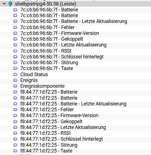

Hier die ID’s der doppelten Variablen:
Grüße, Lutz.
Nicht die IDs, die Idents.

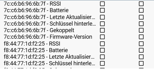

Habe ich nicht angelegt. Wurde automatisch hinzugefügt. Fehlende Idents anlegen war/ist nicht aktiviert. Sind aber im Formular auswählbar. Wenn ich den Button Komponenten auslesen betätige, werden alle BLU Variablen wieder angelegt. Mittlerweile sind auch die Variable der zweiten Steckdose verschwunden?
