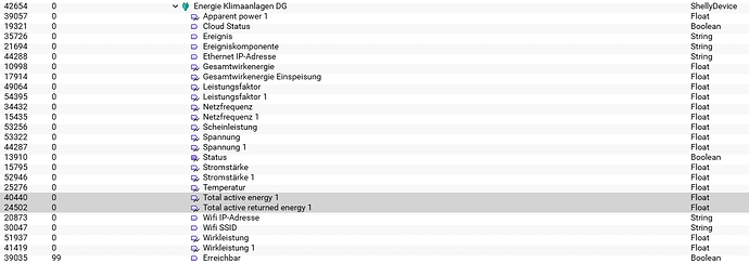

Hallo Kai,
hätte noch eine fehlende Übersetzung beim Shelly EM-50 für Kanal 2 für den Gesamtverbrauch.

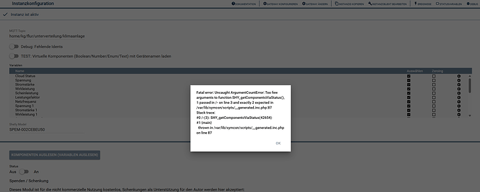

Hallo Kai,
habe es gerade nochmal versucht, wenn ich auf Komponenten auslesen drücke kommt immer noch diese Meldung:
Kann ich die Variablen vom Modul umbenennen oder werden die wieder überschrieben beim aktualisieren des Moduls.
bei mir tritt dieser Fehler ebenfalls auf:
Fatal error: Uncaught ArgumentCountError: Too few arguments to function SHY_getComponentsViaStatus(), 1 passed in /- on line 3 and exactly 2 expected in /var/lib/symcon/scripts/__generated.inc.php:2019
Stack trace:
#0 /-(3): SHY_getComponentsViaStatus(52099)
#1 {main}
thrown in /var/lib/symcon/scripts/__generated.inc.php on line 2019
Ein Neustart von Symcon bring leider keine Abhilfe.
Nachdem ich ein Shelly im Konfigurator Gen2+ angelegt hab, öffne ich das Shelly-Device und klicke auf “Komponenten auslesen”. Dann kommt die Fehlermeldung.

Hallo Kai,
ja super. Es werden Variablen angelegt, ob es alle sind kann ich noch nicht sagen. Enttäuschend ist das augenscheinlich kein Summenzähler für die Arbeit vorhanden ist und ich bin mir nicht sicher ob überhaupt die aktuelle Ladeleistung angezeigt wird.
Aber ich muss erst mal validieren ob diese Daten überhaupt vorhanden sind.
Prüfe das mal, wenn etwas fehlt, dann schauen wir nochmal.
ich habe ins debug geschaut, hier sind ja schon einige Missing Ident aufgeführt, so z.b. der Summenzähler oder Strom/Spannung je Phase
dump.txt (4,1 KB)

Moin Kai,
ich knüpf hier nochmal an den bei meiner Installation auftretenden Fehler beim Auslesen der Komponenten im Shelly Device an:
Hab mir mal erlaubt im Source etwas zu stöbern:
Die Funktion
function SHY_getComponentsViaStatus($InstanceID, $ShellyMQTTGTopic)
erwartet zwei Paramter, die Form liefert aber nur einen:
"type": "Button",
"caption": "Read Componentes (get Variables)",
"onClick": "SHY_getComponentsViaStatus($id);"
Aber selbst mit übergebenen ShellyMQTTTopic geht es nicht weiter, da das Shelly Device nicht mit der erwarteten Modul ID antwortet.
Ich bin hier mit meinem Latein am Ende, vielleicht hilft es ja.
