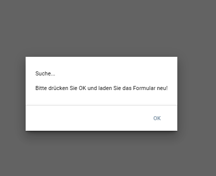

Hi Zusammen,
ich bekomme beim Konfigurator immer dieses Fenster. Es wird aber die Shelly DUO nicht gefunden:

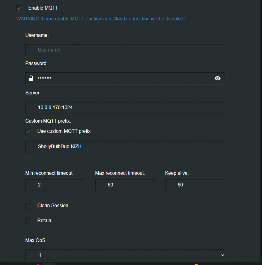

Einstellungen Shelly Web:

UPDATE: Die Birne ist eine Gen1. Muss ich das alte Modul verwenden? Damit konnte ich zwar einige Daten sehen, aber nichts verändern…
Danke und lg
Ja… und auch in dem dazugehörigen Thema schreiben ![]()

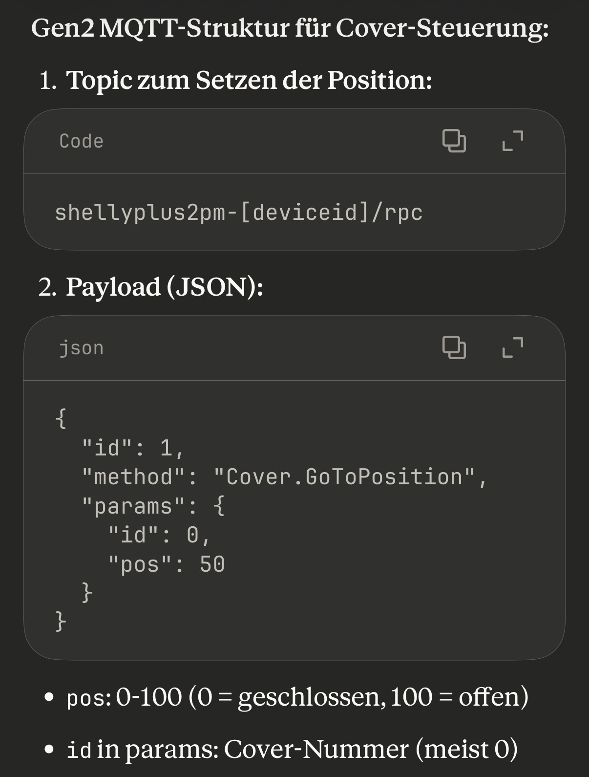

Ich habe heute eine Shelly 2PM Plus Gen2 mit dem Modul eingebunden. Mittlerweile ist er auch sehr redselig.
Ich sehe nur keine Möglichkeit, im Positionen in % zu übermitteln (Target Position oder so was).
Tipp?
Per MQTT sollte es ja funktionieren.
Hallo @Boui ,
du musst mit der Variable Position State die gewünschte Position übergeben.
RequestAction(id, pos); - id = von Position State - pos = gewünschte Pisition von 0 bis 100
Gruß Mike

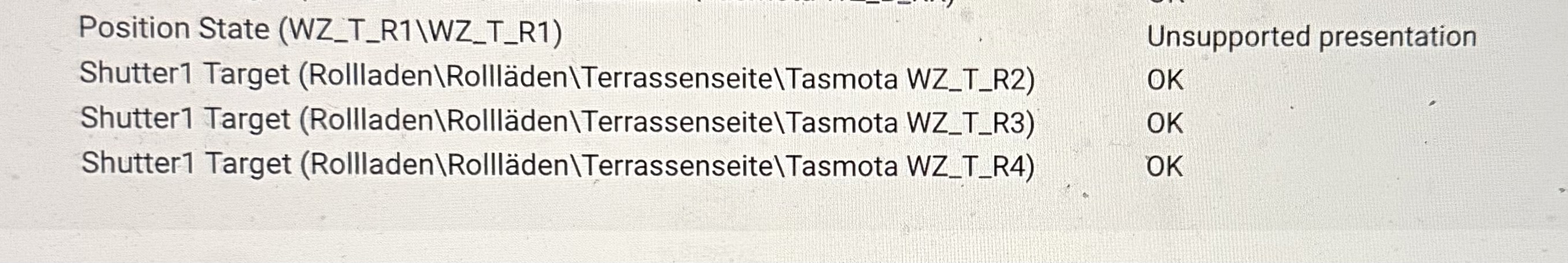

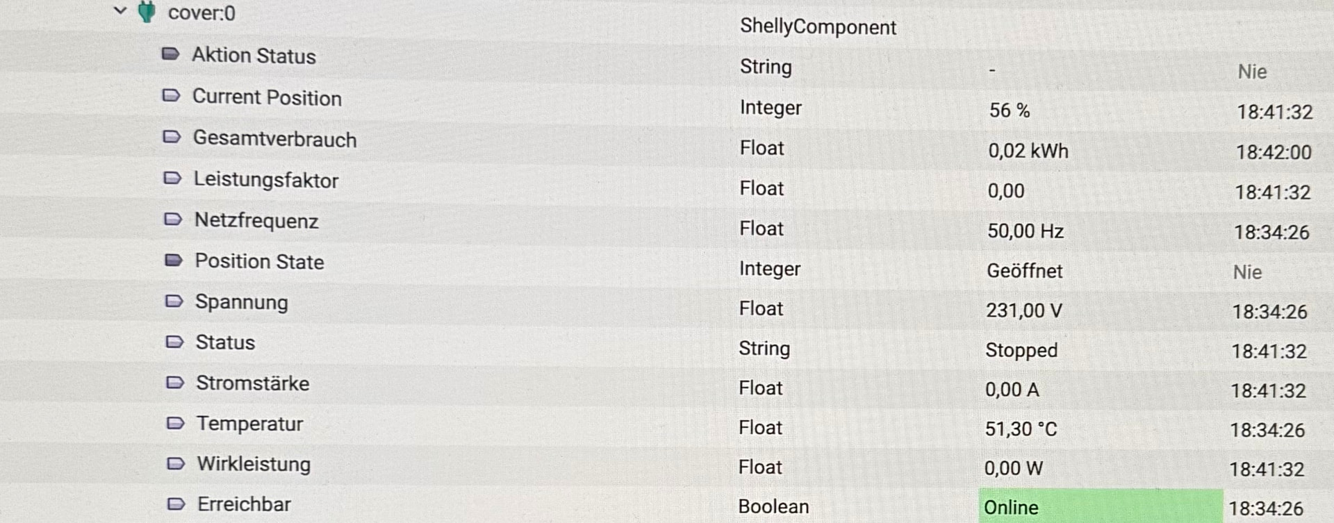

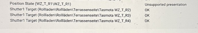

ein Problem habe ich weiterhin.
Eigentlich sollte die Ansteuerung gleich sein, wie unter Tasmota mit Shutter1 Target. Aber die HomeKit Bridge motzt mit Unsupported presentation.
Ich bekomme den Shelly nicht so eingerichtet, dass er auch auf Position State eine Rückmeldung gibt, was aber Apple Home wohl erwartet. Tasmota tut das.
Falls jemand die Antwort kennt, gerne, ich werde erstmal zurück zu Tasmota wechseln, bevor der Hausfrieden gefährdet wird.
Kleine Ergänzung. Obwohl Shelly den 2PM Plus Gen 2 nicht mit Matter nachpflegt, kann der Chip Matter. Dafür wechsele ich in einen anderen Thread.

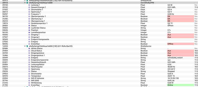

Hallo Kai,
ich habe ein 2PM Gen3 mit dem Shelly Konfigurator (Gen2+) angelegt, es wurde leider keine Variable für die Positionierung angelegt. Wenn ich das gleiche Modul mit dem „V2“ anlege wird die Positions-Var. angelegt. Siehe Screenshot:

ich konnte mein Problem lösen, das Problem bestand darin, dass beim Anlegen des Shelly Moduls (Device profile = Cover, Gen3 mit dem Modul Shelly Gen2+) keine Variabel „Position State“ angelegt wurde und damit die Position nicht ermittelt werden konnte.
Lösung: man muss erst im Shelly die Calibration starten, und erst dann die Instanz anlegen, wurde die Instanz vorher angelegt, muss diese gelöscht und dann neu angelegt werden.

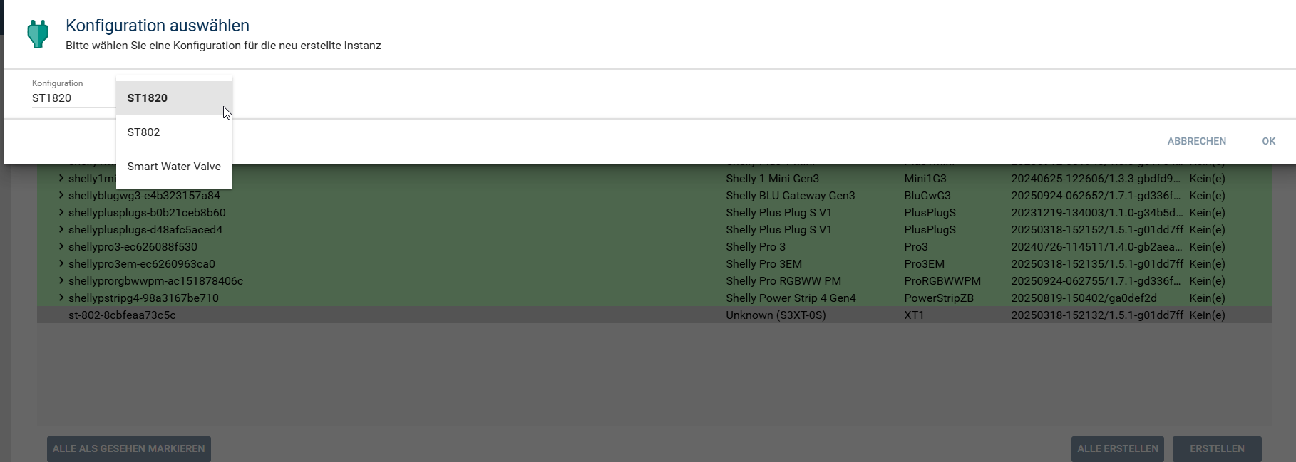

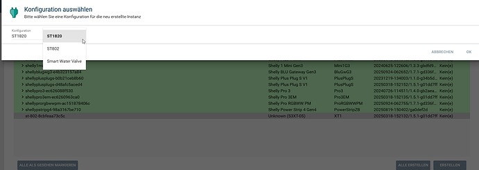

Ich habe die letzten Tag eine wenig daran gearbeitet, die „Powered by Shelly Geräte“ besser zu integrieren:
Sobald der Konfigurato ein Gerät findet, welches mit der App XT1 läuft und somit ein „Powered by Shelly“ Gerät ist fragt der Konfigurator um was für ein Gerät es sich handelt, diese müssen leider per Hand von mir gepflegt werden.
Aktuell sind schon die Linkedgo Thermostat nutzbar, sowie das Smart Water Valve. ![]()
Zur Keynote möchte ich das als Beta Version auf jeden Fall online haben. ![]()
Hat von euch noch jemand „Powered by Shelly“ Geräte, welche noch nicht funktionieren?
Es gibt eine neue Beta Version (1.0.7), damit können die „Powered by Shelly“ Geräte angelegt.
