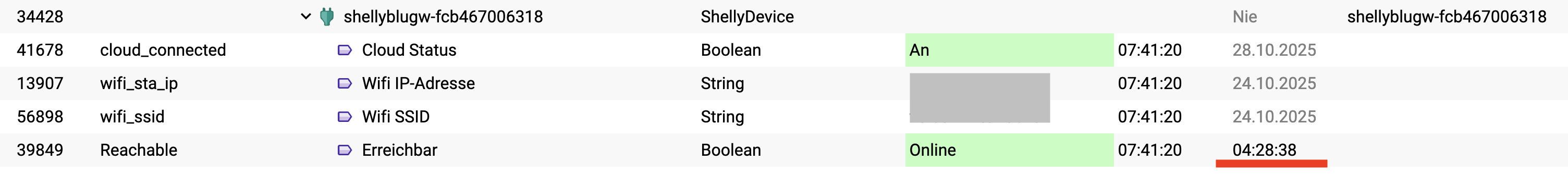

Moin!
Hatte heute Nacht drei Benutzer definierte Meldungen
Ich habe ein, mit Shelly V2 neu erstelltes, BLUGateway in Verdacht.
Dort hat die Variable Erreichbar unter Verändert den Wert 04:28:38
Kann damit nichts anfangen.
Aber vielleicht ist es ja nützlich.

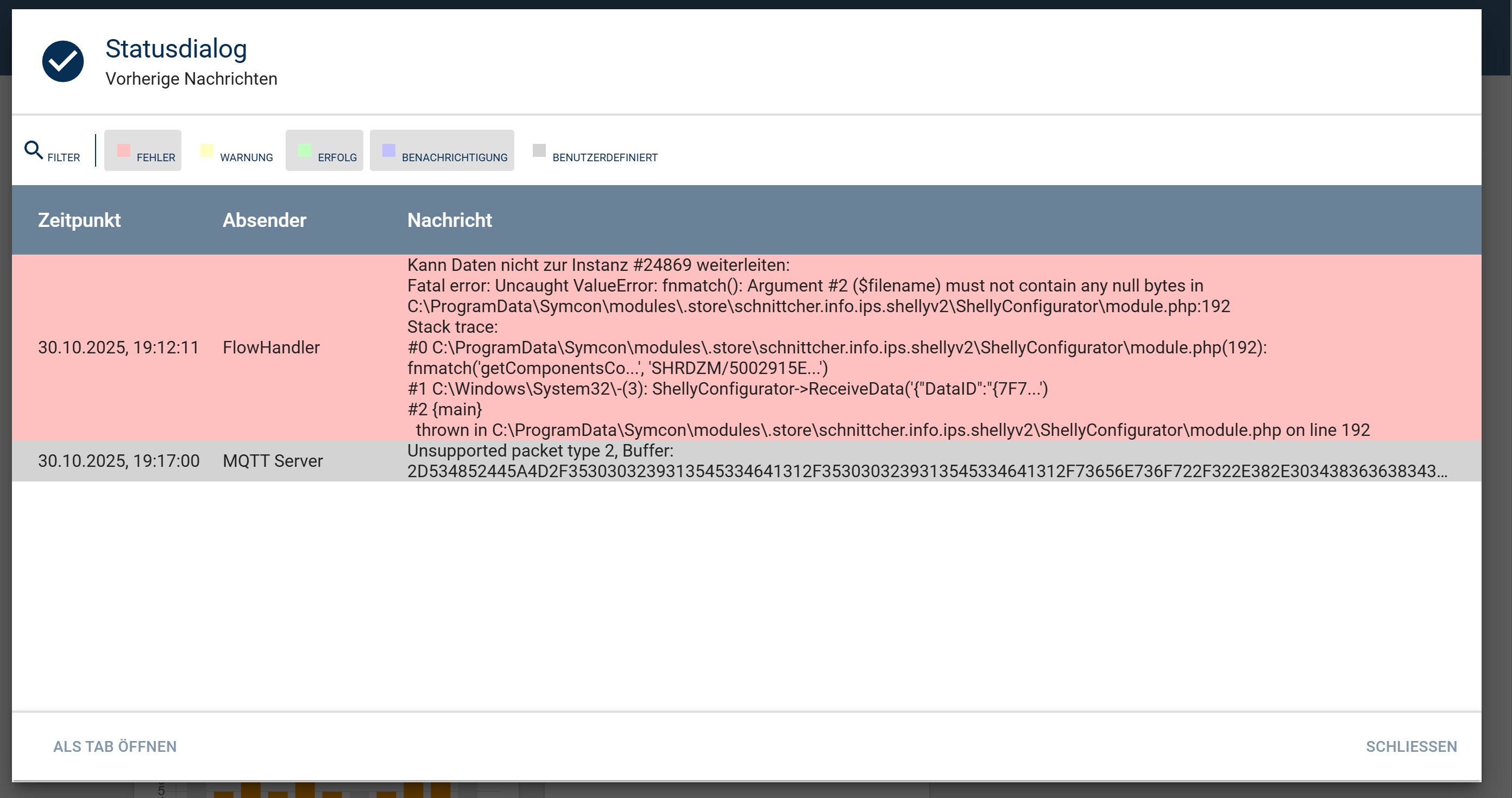

bekomme seit heute dauernt diese Fehlermeldung:

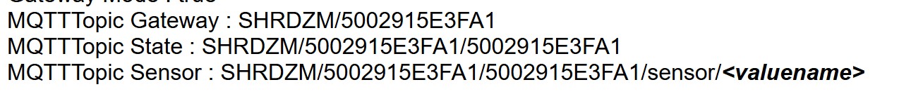

gerade noch bemerkt SHRDZN solte garnicht im Shelly Konfig. auftauchen da kein Shelly Gerät
Kannst du mal das Topic von dem Gerät posten, welches dort in der Fehlermeldung steht?
Zur info ist das Gerät was meinen Smart Meter ausliest .
gruß Stefan

hast du eine Ide warum das basiert mit den vielen Fehlermeldungen. Jetzt ist wider ruhe und irgendwann geht es wider los.
gruß Stefan
Noch nicht wirklich, ich muss da nochmal schauen.
Als Workaround: Leg dir einen MQTT Server an, wo du nur dieses eine Gerät drauf connecten lässt.

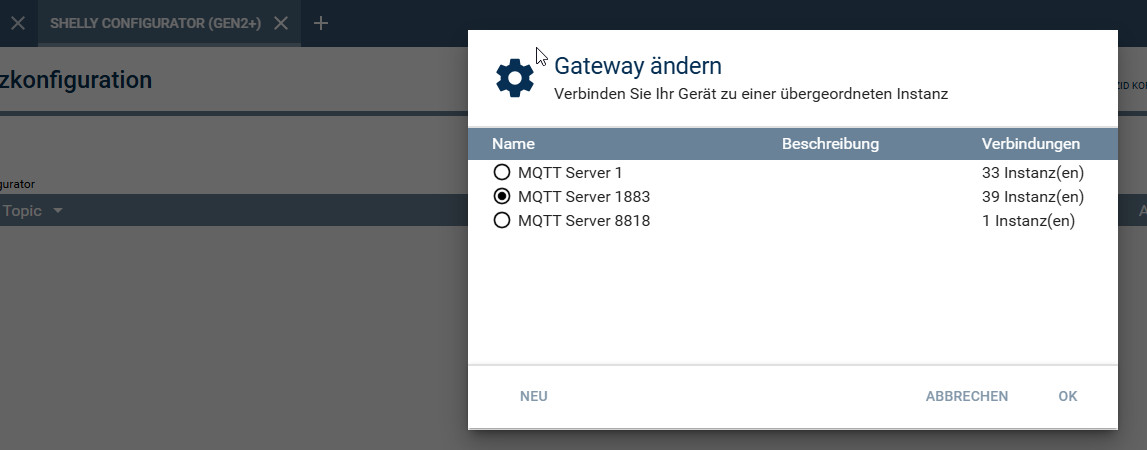

Ich habe das neue Modul installiert, bekomme im Configurator keine Geräte angezeigt.
Das Gateway und der Port sind korrekt !
Der Konfigurator ist “Selly Konfigurator Neu V2”
Was habe ich falsch gemacht ?
Öffne mal bitte das Debug, schließe den Konfigurator und öffne ihn erneut und poste das Debug.
