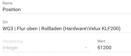

Im geschlossenen Zustand hat die Statusvariable den Wert 51200. Wie sieht da dein Profil aus?
die Variable sieht dann normal aus.

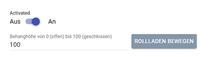

Probiere es mal mit der Testaktion in der Instanz:
Die wird vermutlich dann auch schon den Fehler werfen.

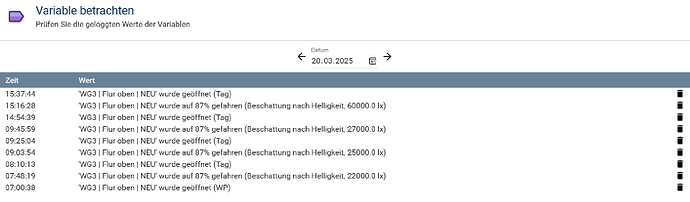

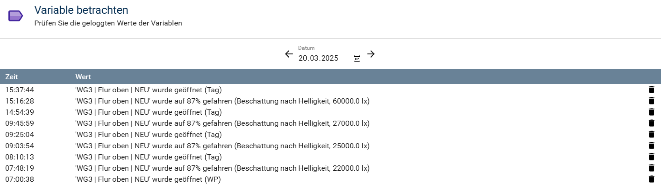

Ich habe das jetzt über die letzten Tage beobachtet aber irgendwie kommt die Instanz da nicht mit klar, oder muss ich den Absoluten Wert von 51200 arbeiten.

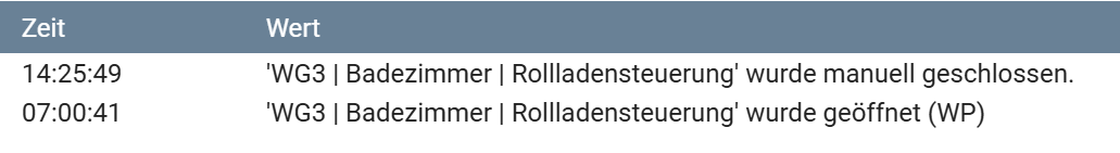

Beim öffnen morgens steht in der (WP) und nicht wie bei allen anderen (Tag) und dann tagsüber scheint die Beschattung auch nicht zu funktionieren, oder mache ich hier noch etwas falsch?

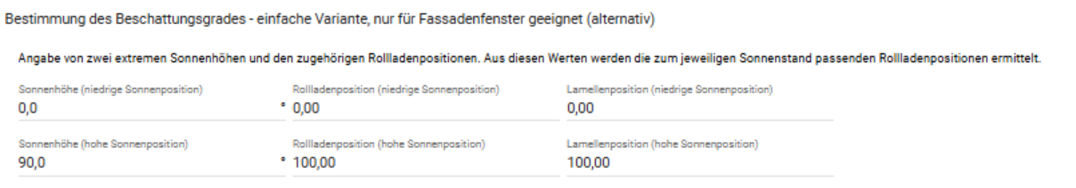

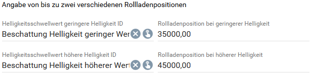

Das Problem liegt an den Werten bei der Beschattung ich bin immer von 0-100 ausgegangen aber bei den Velux ist ja die geschlossene Position bei 51200 wie du auch ober geschrieben hattest und ich habe dann nur 30 (%) und 60 (%) wie ich dachte dort eingetragen und damit hat sich nichts bewegt :slight_smile: Und mit dem Richtigen Wert klappt es dann.
Werte für Velux :slight_smile:

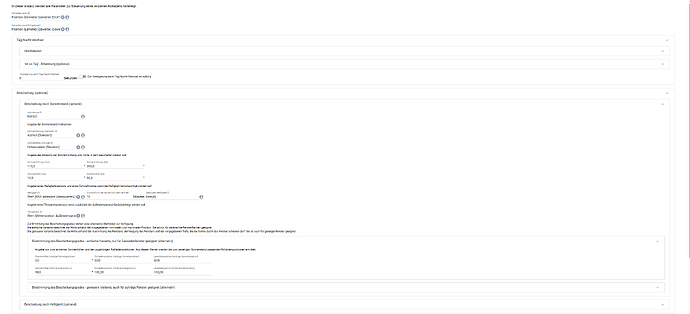

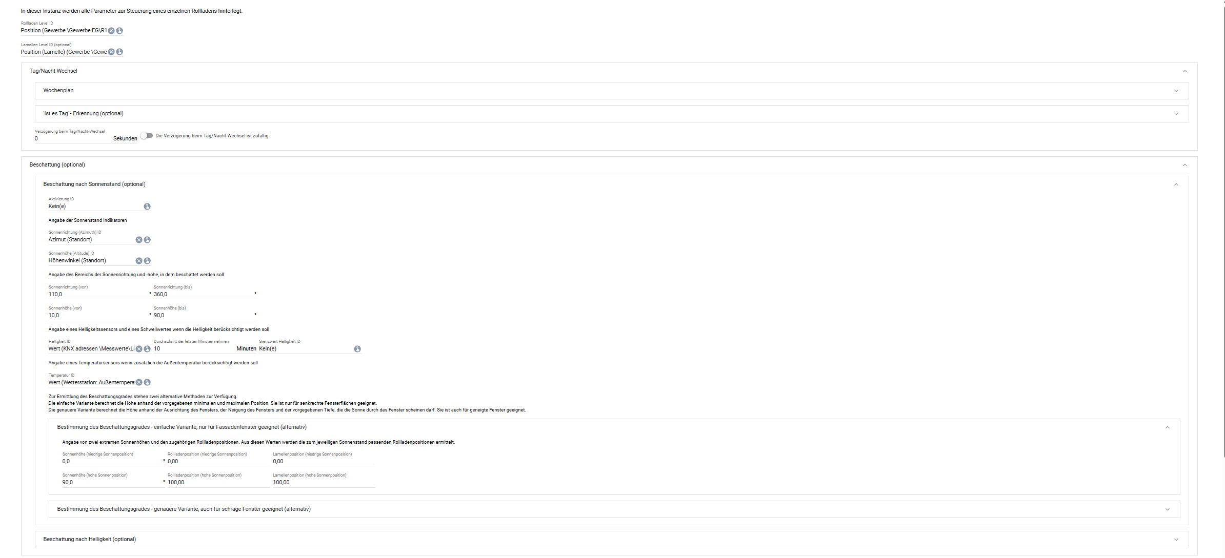

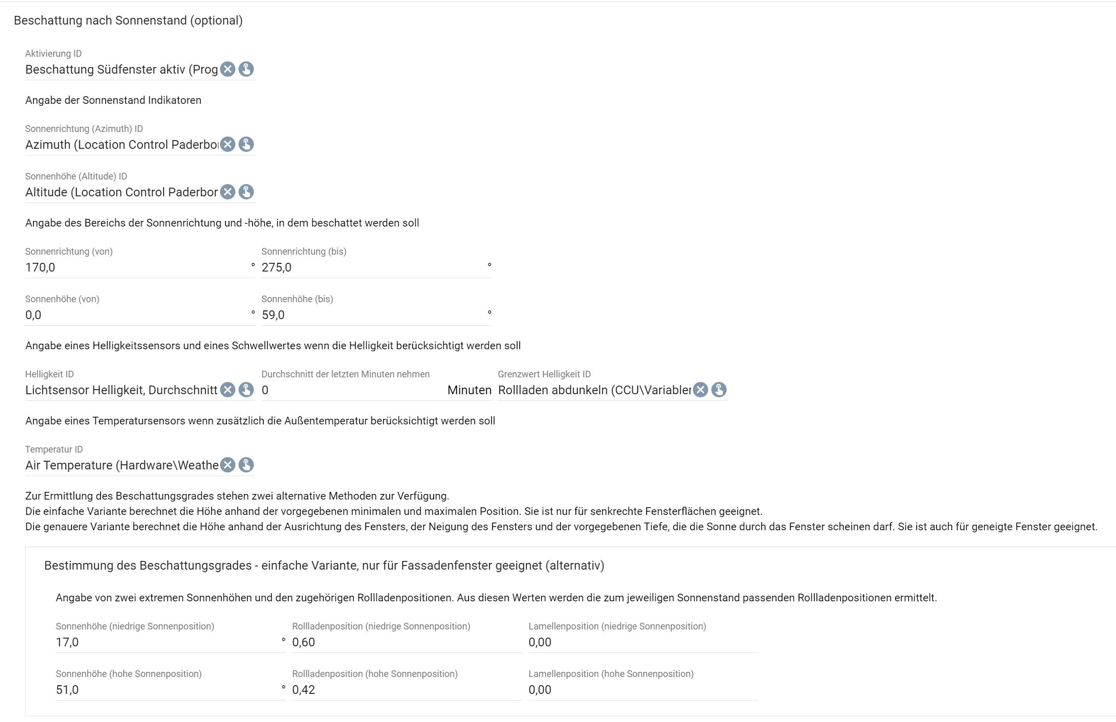

Hier in den Bildern sind einmal meine Eistellungen zur Blind Control.
Ich habe das Problem, dass wenn ich die Aktion aktiviere die Jalousie immer zu 100% schließt und nicht wie gewünscht auf ihr Position führt.
kann jemand einen Fehler erkennen und mir evlt. weiterhelfen

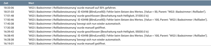

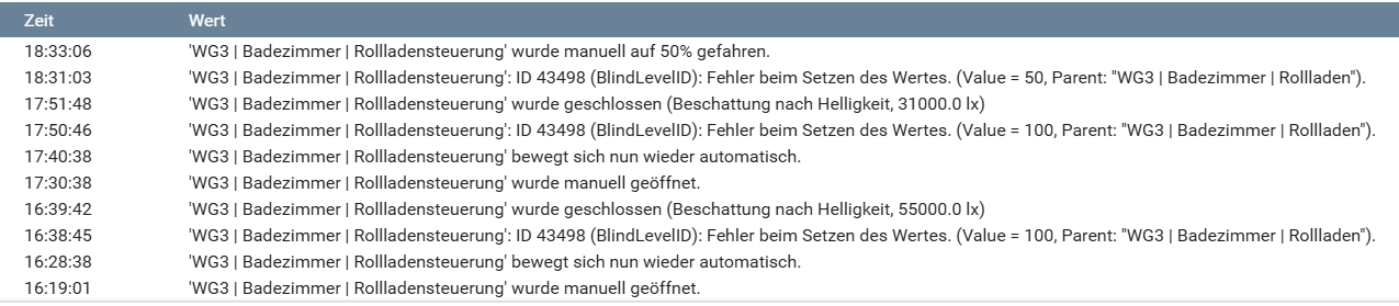

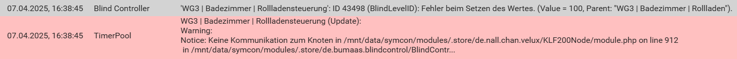

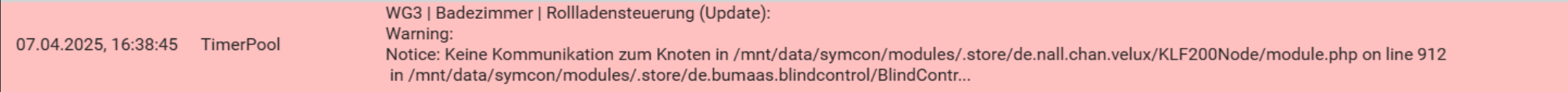

ich habe jetzt regelmäßig den folgenden Fehler.
Das sind die Archiveinträge dazu.
Der KLF ist eigentlich erreichbar und wenn ich einen Taster betätige fluppt das auch, selbst wenn ich manuell über die Symcon hoch und runter fahre. Und ich habe die Werte alle auf die hohen Werte von Velux gesetzt.
Die Werte sind eher ungewöhnlich. Die Zielposition wird ja aus den beiden Sollpositionen errechnet. Besser ist es, die tatsächlich auftretenden Werte einzutragen. Also z.B.
Rollladenposition 1 entspricht in dem Beipiel (Homematic)100% geschlossen.
Das ist eher eher Fehler im KLF Modul bzw. zum KLF Gateway. Ich vermute die KLF Instanz ist im Fehlerstatus.
Manchmal hilft es, das Gateway kurz stromlos zu machen.
