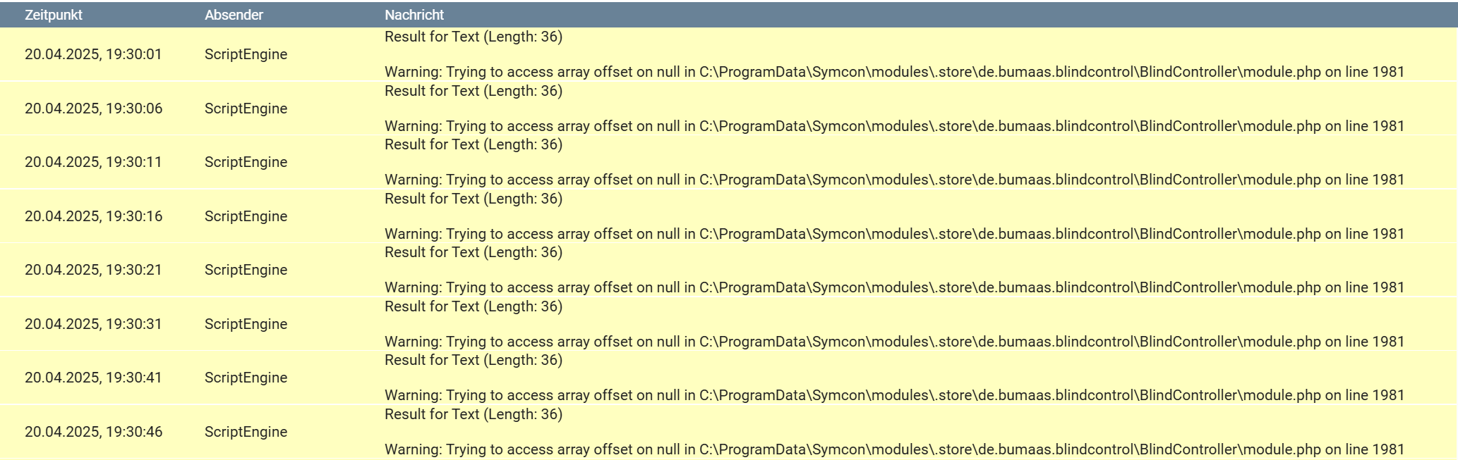

ich hatte gestern Abend um ca. 19:30 Uhr mehrfach diesen Fehler:
20.04.2025, 19:30:01 | ScriptEngine         | Result for Text (Length: 36)
Warning: Trying to access array offset on null in C:\ProgramData\Symcon\modules\.store\de.bumaas.blindcontrol\BlindController\module.php on line 1981
Was ist hier falsch ???
