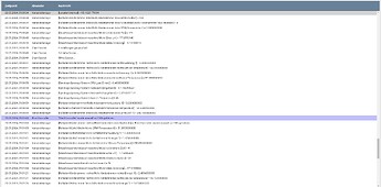

ich habe seit über einer Woche das merkwürdige Verhalten, dass sich alle Rollos zur gleichen Zeit um 09:00 Uhr schließen, wenn Sie zuvor manuell hochgefahren wurden. Vorausgehend ist eine Umstellung von einer Hilfsvariable, die Reversedwerte erzeugt hat, auf die originalen Variablen vom Shelly 2.5. Bisher gab es hier nie Probleme. Die 9:00 Uhr sind parallel zum Wochenplan. Hier sollte der Rolladen sich jedoch öffnen und nicht schließen. Ich habe auch bei den Rollovariablen nach Referenzen gesucht, aber konnte hier nichts auffälliges finden. Weiterhin habe ich einen neuen Wochenplan angelegt, aber auch hier zeigt sich dieses Verhalten. Nun habe ich heute mal das BlindControl bei einem meiner Rollos deaktiviert und hier blieb das Rollo um 09:00 Uhr oben. Somit kann es nur am BlindControl liegen, der Wochenplan kann aber eigentlich ausgeschlossen werden, da hier ein neu angelegter bei einem zweiten Rolladen und aktivem BlindControl erneut das Fehlverhalten zeigte. Ich bin ratlos, was es sein kann.
Man sieht hier bei den Meldungen, dass um 09:00 Uhr der Befehl „4“ schließen" gesendet wird, obwohl das Rollo sich eigentlich zu dem Zeitpunkt öffnen sollte. Muss man hier ein reversed Profil nutzen?
Die Ausgaben helfen mir hier noch nicht weiter. Hilfreich wären hier Debugausgaben von der Situation.
Wenn die Fahrten genau andersherum durchgeführt werden, dann ist das nicht unwahrscheinlich.
Schau dir mal den Punkt 5.1 in der Doku an. Dort ist beschrieben, wie du am sichersten überprüfen kann, ob der Rollladenvariable das richtige Profil hat.
