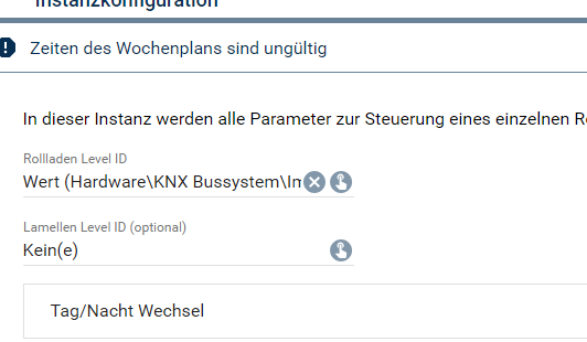

Danke für die schnelle Antwort.
Sobald ich den Wochenplan ändere auf 2 Gruppen Mo-Fr. gehen alle Module auf Störung.
Auch bei 7 Gruppen ist es das gleichen Problem.
Stelle ich den Wochenplan wieder auf 1 Tag für alles funktioniert es.

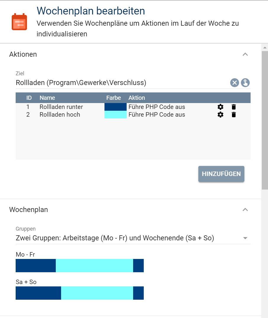

Kann ich bei mir nicht nachvollziehen. Meiner sieht z.B. so aus:

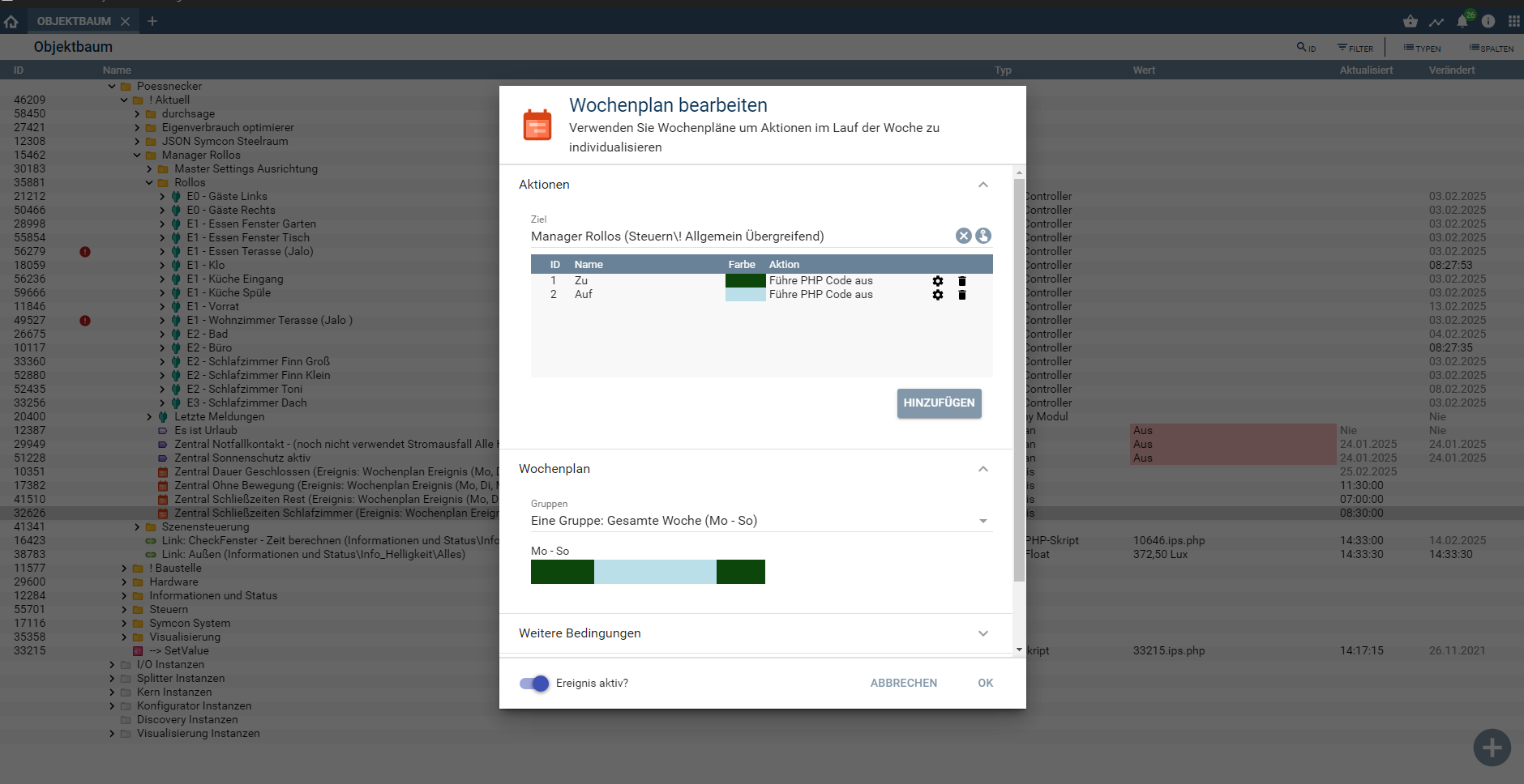

so ist es ok

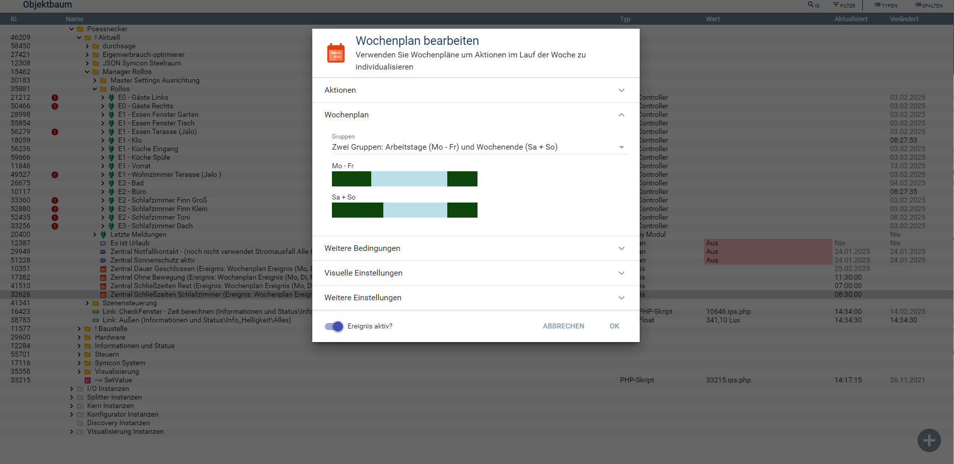

mach ich zwei Bereiche draus komm der Fehler

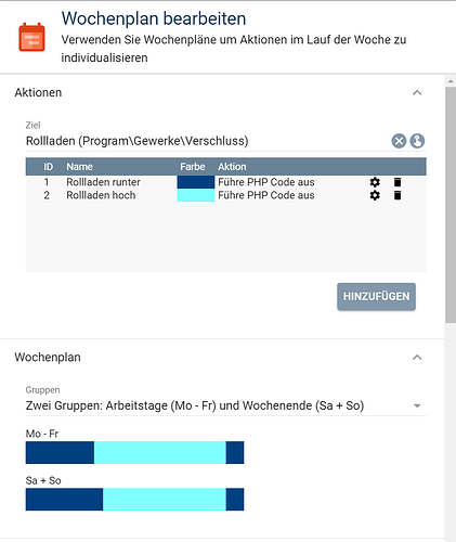

Im Gegenversuch habe ich jetzt nochmal probiert was passiert, wenn man einen bestehenden Wochenplan einfach ändert in zwei Bereiche (WE und Werktags) da passiert nix.
Scheint sich wohl einfach beim Anlegen irgendwo verhaut zu haben

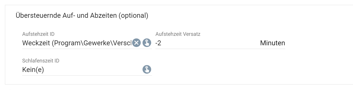

Ich nutze dafür eine eingestellte Weckzeit, die ich jeden Abend quasi als Letztes setze:
Das ist dann die Uhrzeit, wo auch der Wecker/Radio angeht etc.
