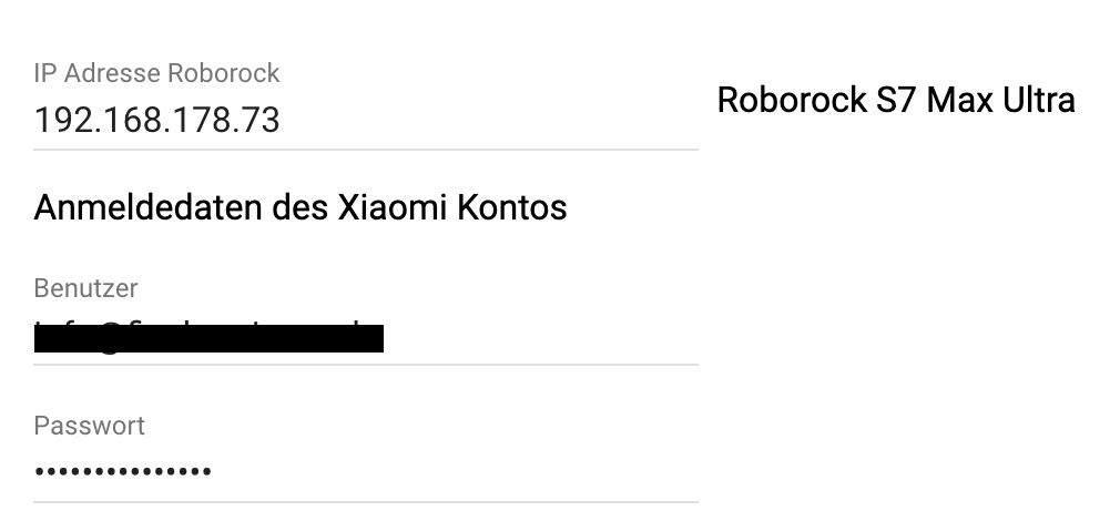

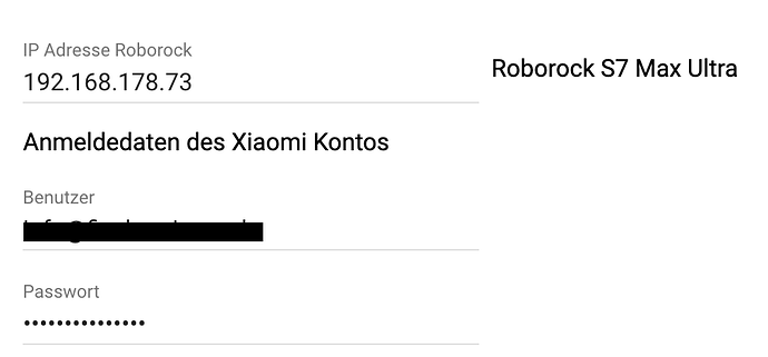

ich habe seit heute einen Roborock S7 Ultra Max im Einsatz. Mit dem Modul in Verbindung mit der Xiaomi-App läuft er soweit und meine Skripte konnte ich nach lesen der Dokumentation dahingehend anpassen, dass er automatisch mit der Reinigung beginnt. Dafür schon mal vielen Dank! :slight_smile:

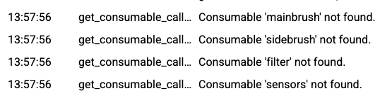

Im Debug erhalte ich nun folgende Fehlermeldung:
und er wird als Generic angezeigt:
kann ich irgendetwas machen/unterstützen, damit der S7 Ultra Max korrekt angezeigt wird und ich alle Funktionen nutzen kann?

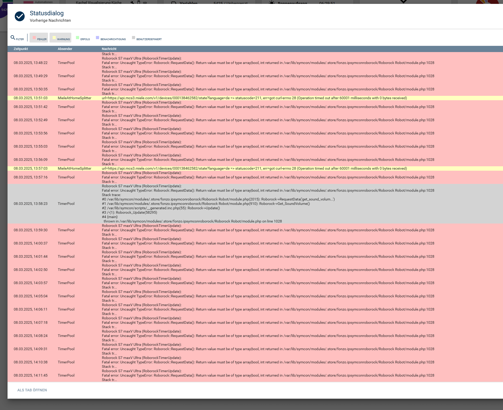

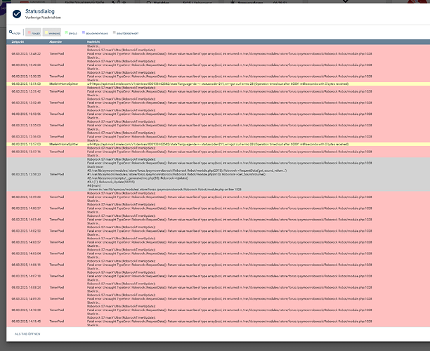

Seit heutigem Update kommen jede Menge Fehler:
08.03.2025, 13:58:23 | TimerPool            | Roborock S7 maxV Ultra (RoborockTimerUpdate):
Fatal error: Uncaught TypeError: Roborock::RequestData(): Return value must be of type array|bool, int returned in /var/lib/symcon/modules/.store/fonzo.ipsymconroborock/Roborock Robot/module.php:1028
Stack trace:
#0 /var/lib/symcon/modules/.store/fonzo.ipsymconroborock/Roborock Robot/module.php(2015): Roborock->RequestData('get_sound_volum...')
#1 /var/lib/symcon/modules/.store/fonzo.ipsymconroborock/Roborock Robot/module.php(910): Roborock->Get_SoundVolume()
#2 /var/lib/symcon/scripts/__generated.inc.php(55): Roborock->Update()
#3 /-(1): Roborock_Update(58295)
#4 {main}
  thrown in /var/lib/symcon/modules/.store/fonzo.ipsymconroborock/Roborock Robot/module.php on line 1028
lg
Bei meinem S5max kommen die auch:
08.03.2025 14:17:34 | 25011 | ERROR   | TimerPool            | Roborock S5 Max (RoborockTimerUpdate):
Stack trace:
#2 /var/lib/symcon/scripts/__generated.inc.php(43): Roborock->Update()
#3 /-(1): Roborock_Update(25011)
#4 {main}
Ich habe Lautstärke mal in den optionalen Statusvariablen deaktiviert. Montag weiß ich ob es was gebracht hat.
Ralf
In der Testversion hatten sich noch Fehler eingeschlichen. Sollten jetzt aber mit der Version 2.2 build 61 behoben sein.
