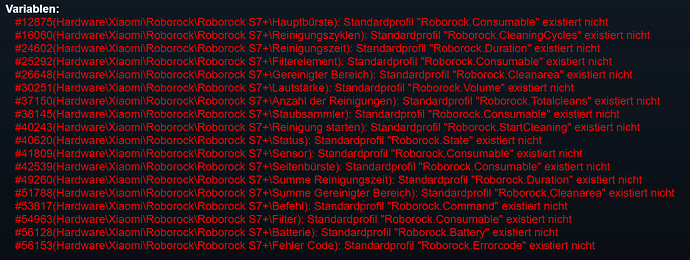

mit dem heutigen Update fehlen bei mir sämtliche Variablenprofile:
Grüße
Proxima
Da habe ich im Moment noch keine Erklärung für. Gibt es Auffälligkeiten im Log oder im Debug?
Wird das Gerät auch als V7 erkannt?
IPS mal neu gestartet? Bei mir war es auch so. Seit dem vorletztem Update aber schon.
Jürgen
Ja, der Neustart hat’s gebracht. Alle Profile sind vorhanden.
