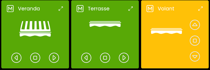

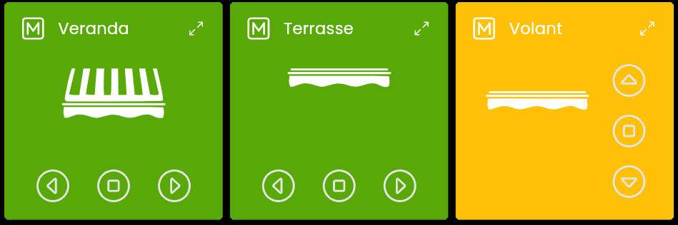

Visuell sieht das ungefähr so aus (meine Markisen/Volant):
