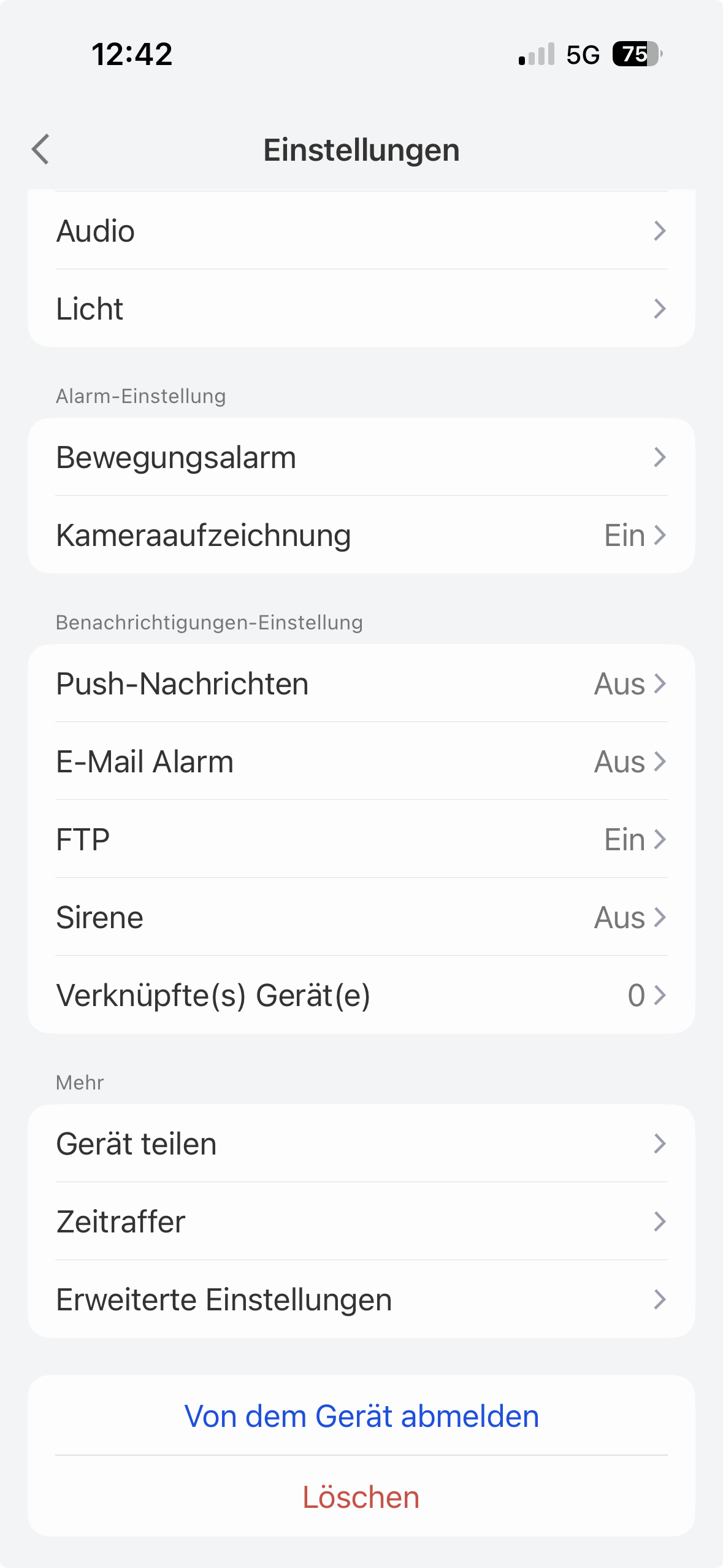

Wenn ich zuhause bin und z.b. mich im Garten aufhalten möchte, dann drücke ich manuell eine Taste eines Zigbee Schalters. Dieser löst den Gartenmodus aus und aktiviert diesen. Das AutoTracking wird deaktiviert was auch bestens funktioniert, aber die Kamera reagiert weiterhin auf mich und löst einen Alarm aus und versendet fleißig Nachrichten.
Jetzt wäre halt mein Wunsch das zusätzlich zu dem AutoTracking deaktivieren auch keine Alarmauslösung mehr stattfindet. Somit wäre wirklich alles ruhig wenn ich den Gartenmodus aktiviere.

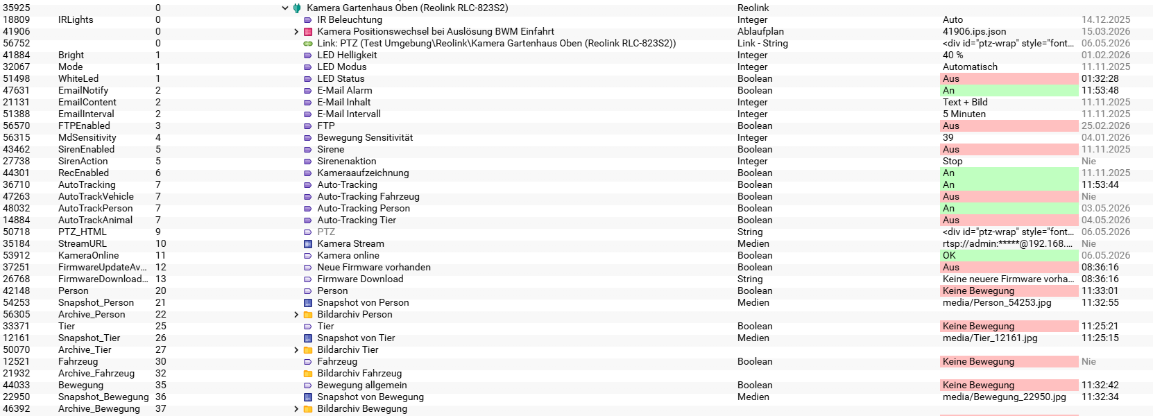

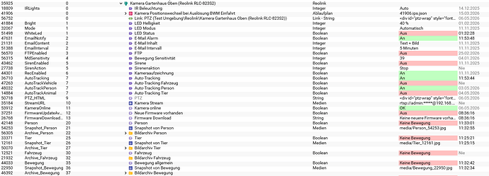

Ich habe diese Variablen zur Verfügung:
Sage mir bitte mit welcher Variable das geht, das ich den Alarmmodus deaktivieren kann. Email ist soweit klar.
Mit dem Modul kannst du alles hier aufgeführten Benachrichtigungs Kanäle deaktivieren. Sag mir was du noch deaktivieren willst und zeig mir die Option in der originalen App.
