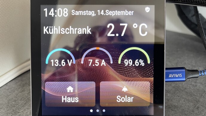

Noch benutze ich deine Vorlage als Basis und probiere rum wie ich meine Wohnmobil Lipo Lade & Entladeinfo visualisiere (Spannung, Strom, SOC….)
… viel ist dabei noch nicht entstanden.
Ich kämpfe z. B. noch mit der Skalierung der Scala… die rechten beiden kann ich noch nicht in der Strichdicke beeinflussen…die Buttons unten sind noch nicht angepasst/funktional
Test Display.txt (3,1 KB)
Die Liniendicke sollte man doch mit "line_width":8,"line_width10":8 anpassen können. Schon mal versucht?
Ja, die ersten vier reagieren auch drauf, die letzen beiden (roten) bleiben standhaft. :woozy_face:
Habe aber inzwischen nach dem Motto „weniger ist mehr“ umgebaut:
Die gefragte Farbumstellung bezieht sich jetzt auf das mittlere Objekt => der Bereich geht von -100 bis +100, Null ist also genau auf 12Uhr … bei positivem Strom (Lipo wird geladen) soll der Bogenabschnitt grün, bei negativem Strom (Verbrauch aus dem Akku) soll er rot eingefärbt werden <= Idee ob/wie das klappt?
Gruß Michael
