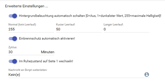

Soo, danke @ralf 's Sonderwünsche :smiley: habe ich mal das Modul im Bereich „Erweiterte Einstellungen“ komplett umgebaut!
So sieht das jetzt aus …
Man kann jetzt die automatische Helligkeitssteuerung seinen persönlichen Vorlieben einstellen!
Standard ist bei Berührung (Touch) maximale Helligkeit und nach Leerlauf etwas Abdunkeln auf 50 und bei Nicht-Nutzung wird die Helligkeit komplett runtergedreht.
Aus der automatischen Abschaltung ist jetzt der Einbrennschutz geworden. Das war etwas verwirrend, aber jetzt glaube ich ist es eine gute Lösung!
Angelehnt an diesem Beispiel auf openHASP (Example Automations - openHASP) kann man jetzt Einstellen aller wieviel Minuten (5 - 60 Minuten) der Einbrennschutz laufen soll. Dieser läuft immer 30 Sekunden und wird beim nächsten Berühren des Displays wieder deaktiviert.
BETA stelle ich jetzt gleich online!
Schönes WE
Heiko
