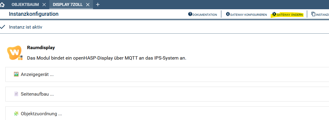

warum hast du denn als Gateway dann einen mqtt Client? dann wähle da doch mal direkt den mqtt Server aus?
Weil, sobald ich das Modul installiere nach einem Client gefragt wird und pitti hatte schon mal angegeben dass ich hier den Server eintragen soll
Ja, das macht mich auch schon die ganze Zeit kirre!
Und ich habe nochmal nachgeschaut - ich starte kein Script einfach so, nur wenn eins hinterlegt ist oder die Variable eine Script ist. Deshalb meine Frage nach dem Typ der Variable!!!
Dann geh mal auf Gateway ändern und wähle den Server aus…
Das kommt Durch die neue IPS Version - das steuert nicht mehr das Modul!
Das mit dem Client hat mich ja auch gewundert.
Das Ganze passiert so Ich lege die Instanz deines Moduls an Und sobald ich auf Weiter klicke wird Ein Fenster “Schnittstelle konfigurieren” angezeigt und der konfiguriert ein MQTT Client. Hier muss ich Benutzernamen und Passwort hinterlegen das ist dann das vom MQTT Server. In der Subscription trage ich nichts ein sondern lasse das Thema # mit QoS 0 stehen. Dann kommt als nächstes das Fenster” Schnittstelle konfigurieren” wo der Host und der Port eingetragen werden muss. Hier trage ich dann wieder die IP Adresse des Surfers ein und den Port 1883.
Wenn ich das OpenHASP Modul benutze muss ich nirgendwo einen Client eintragen.

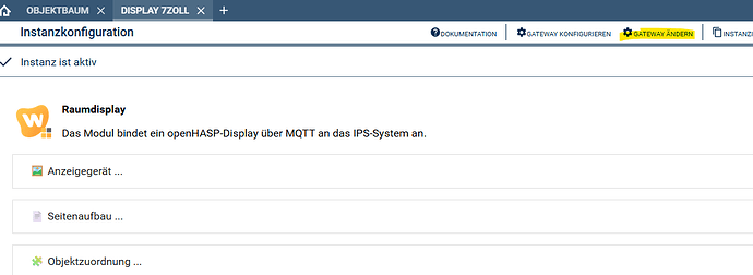

Dann trotzdem mal bitte ändern:
Und noch ein Screenshot der Variable die du Steuern willst, ist da ein Aktionsscript hinterlegt?
Ah coole Sache ich hab jetzt das Gateway auf den Server umgebogen und den Client gelöscht Jetzt scheint auch der Toggle Button zu funktionieren und zwar komplett richtig mit den Farben das ist ja seltsam.
